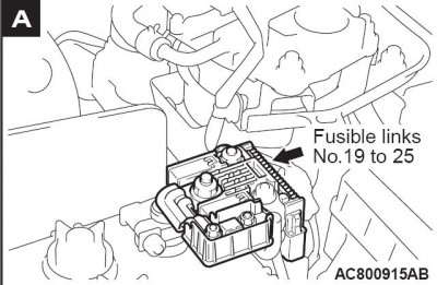

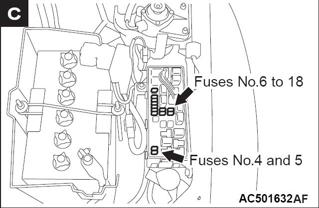

Re: Срочно помогите! При повороте ключа зажигания не горит C
на плюсовой клеме
Как он выглядит? хоть примерно?
Руслан
- Napic
- Сообщения: 5982
- Двигатель:: дизель 4d56
- Откуда: Сибирь
- Благодарил (а): 423 раза
- Поблагодарили: 1021 раз
А вот и схема к рисункамRusso81 писал(а):Как он выглядит? хоть примерно?
Спасибо, посмотрю.
