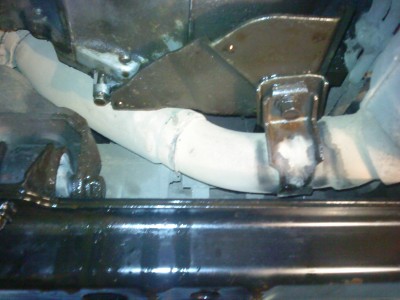

Доброго дня! Подскажите, кто знает. После ночи простоя в гараже появились на полу капли масла. Проверил уровни- ушло с коробки, не много, долил 0,5 литра поездил пару дней, опять упал уровень до середины между рисками холодной и горячей. Залез под машину , капли между коробкой и мотором. ( на фото). В автоматах не понимаю ниче, была бы механика -понятно, что сальник первичного вала. А тут что может быть? Тоже самое или не все так просто? И на что я попадаю??? ( ну понятно что коробку снимать...)
Pajero Sport 3л 6G72 АКПП 2001г зелененький

Снимать коробку, менять сальник масляного насоса. Еще говорят втулку в масляном насосе менять, для этого его вынуть надо из коробки. Втулка по каталогам не бьется, берется у коробочников, либо точится. У самого такая проблема - пока доливаю. Как решишь - отпиши чем дело закончилось.

В октябре решил такую проблему (за 800 км вылетело 5л масла) - замена сальника маслонасоса MR 967673. Втулки на наших коробках разбивает крайне редко (1 к 10 по сравнению с коробками П2 по статистике сервисников), но затягивать не стоит.

Привет. У меня было такое только текло поменьше. Сняли коробку поменяли сальник маслянного насоса(бери только оригинальный), никаких втулок не меняли. Пока сухо тьфу-тьфу три раза ))). По деньгам : 8000 руб. снять-поставить и рублей 500 сальник, точно не помню. Это у нас так, как у вас там не знаю. Некоторые советуют сразу поменять задний сальник коленвала, т.к. если потом потечет он, то опять 8000 руб.(бери только оригинал), я поменял. УДАЧИ.

Ну все починили!!! Наконец то! Сальник гидротрансформатора + задний коленвала. На коробке был целый, но "деревянный" поэтому больше капало в морозы, а в тепле совсем чуть-чуть. Втулка оказалась целая без выработки. Итого 10000р.
