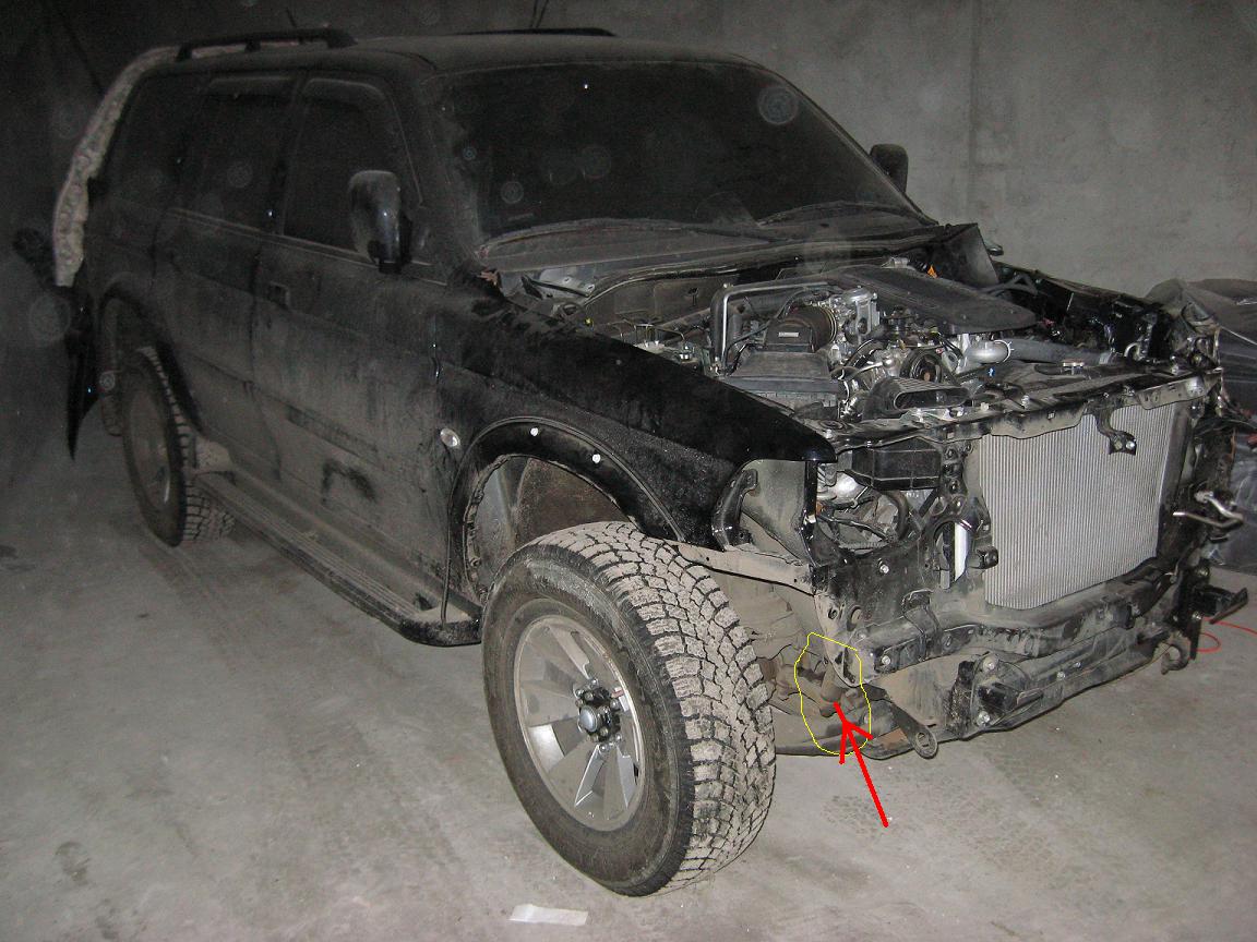

вот фото, стрелкой указана, вроде эта деталь, просто там левая сторона, думаю и слева она же стоит.
так вот она в масле или какой-то жидкости. ремонтируемая ли она? и вообще, она ли течет?

Это маятник рулевой( тот что указан стрелкой) а с противоположной стороны сам рулевой редуктор и рулевой вал к нему подходящий. если течет сальник то не так страшно, но всеж нужно посмотреть с пристрастием
потаму как редуктор стоит" как чугунный мост"

маятник,течет не он,там внутри густая смазка,(а может и он,когда моему кранты пришли,там было ну очень сухо)разбирается на раз,ремонтируется?....х.з.втулки вроде не вынимаются,предлагали выточить сам вал-отказался.в сборе стоит 3 т.р.

Алексей, а как тогда определить редуктор или сальник его? если точнее сказать, то там потел он и налипла пыль. т.е нет явно выраженной течи. что-то не верится,что при таком пробеге редуктору крышка.

Что то хрень на фотке бензинка и в подписи дизель.
И нахрена разобрали тачку, странно двигло слишком чистое и нет переднего усилителя бампера может битое.
Радиатор сияет как новый,брееед.

да фотка с яндекса, черт знает чья и откуда. выложил для показа нужной детали))

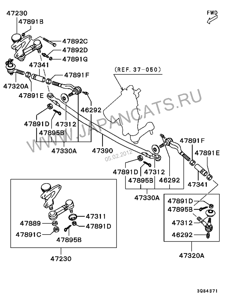

Маятник
Mitsubishi MR 344654
1
4 072,18р.
2
2 780,82р.
1
4 072,18р.
2
2 780,82р.

Так ! парни, вы опелируете к фотке: а чел пишет... с обратной стороны( читайте внимательние) тобиш рулевой редуктор
а это ценник другой категории
течь там может быть либо из сальника с низу либо с верху из машинки( избыток давления) тобиш кирдык редуктору
