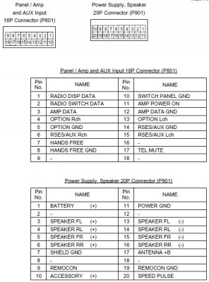

Вообщем я тут по этой теме продвинулся. Все жду когда потеплеет, чтобы все поставить в машину. Как поставлю дам детальный фотоотчет и описание необходимых приблуд. Осталось несколько вопросов нерешенных только. Вот несколько из них :
Не бросайте меня плиз в незнании. Я не хочу методом тыка проверять. Тут люди наверняка знают что и как, и на такие простые вопросы смогут дать простые ответы.
1) Есть ли переходник (мама) на 18-пиновую фишку, которая на штатный 6-ти дисковый рокфорд приходит . А то не хочу провода резать. Нужно на эту фишку пару проводов пустить. Может есть какой-нить аккуратный другой способ коммутации проводов без обрезания таковых?
2) у кого есть распиновка штатного потолочного DVD?
Из распиновок этих двух фишек нашел вот это (вроде рокфорд).
3) Не понял на какие пины приходит line in от потолочного DVD (option? AUX? ) и почему только L и R? минус общий чтоли для левого и правого канала???
4) Где брать ill ? провод должен вешаться на включение габаритов и зажигать ярче подсветку.
5) На данной схеме AMP Data - это CAN BUS усилка?
- Вложения
- вот схема распиновки этой фишки.
- разъёмы Рокфорд балалайки.jpg (40.65 КБ) 1705 просмотров
