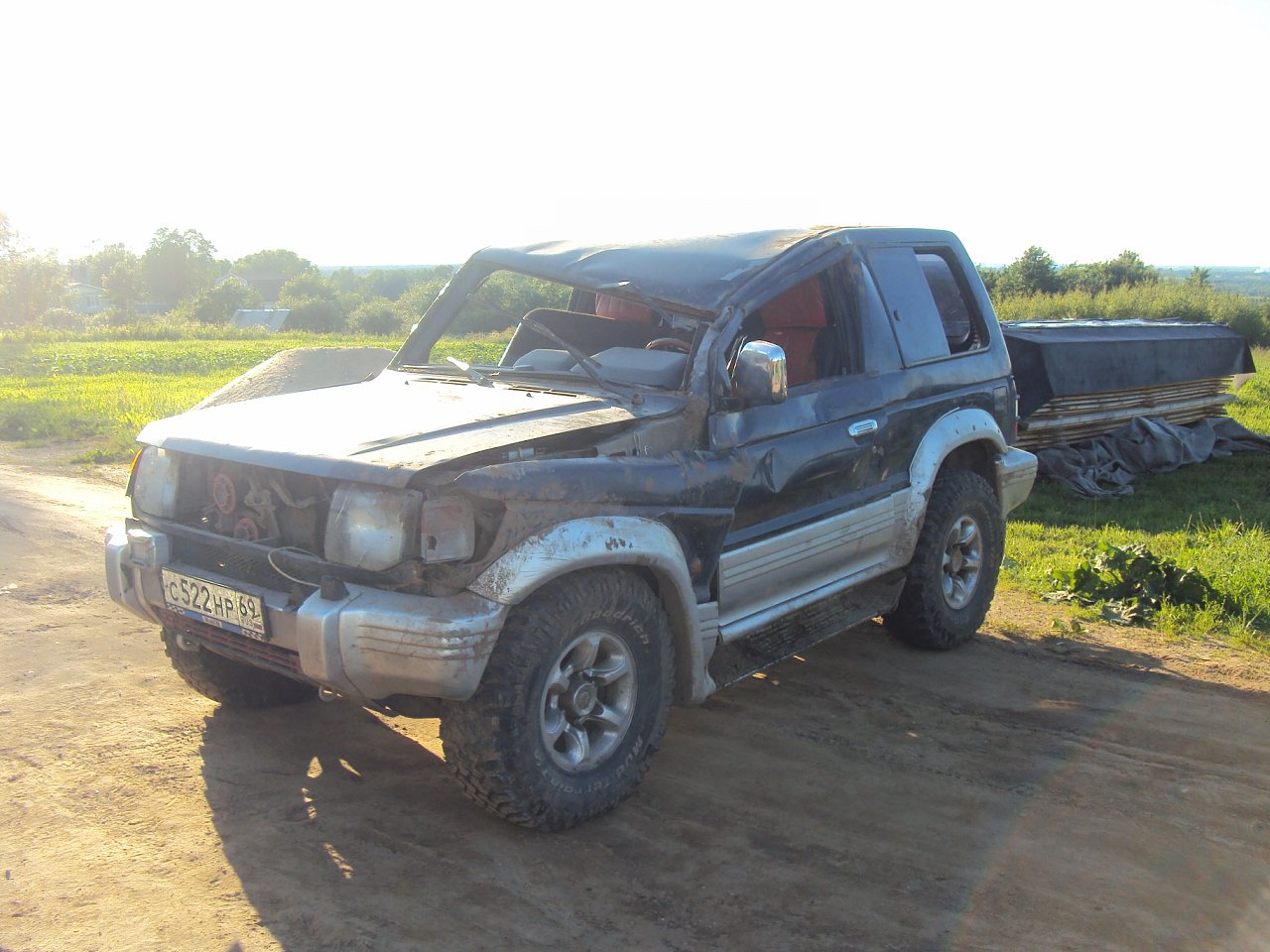

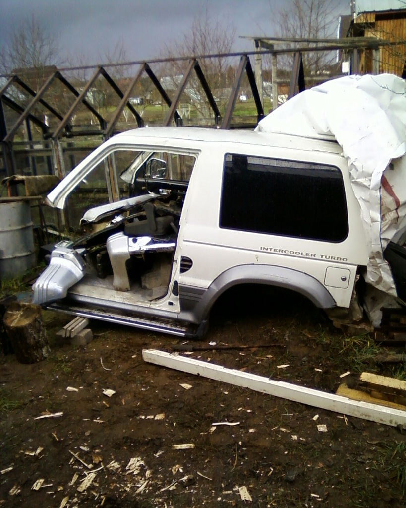

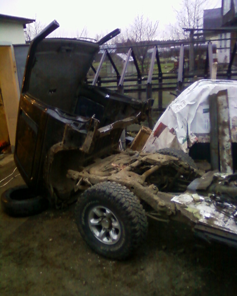

Предистория паджерика: Бывший его владелец (знакомый) по синей лавочке неплохо так его ковырнул через крышу... Сказал что восстанавливать не хочет ну и предложил мне его довольно дёшево! Отказаться не смог, т.к очень давно нравится П2... Изначально хотел своими силами выпрямить крышу и пустить его в спорт, но случайно нашёл в нете неплохой кузов за неочень дорого... Съездил, снял/отпилил с него всё что было нужно, привёз... дальше порезал и снял свой кривой и гнилой (как оказалось) кузов, в раме естественно тоже оказались дырки, заварил, обработал внутри, снаружи, загрунтовал, закрасил, заантикорил..... :%):
На данный момент имею почти голую раму в довольно нормальном теперь уже состоянии, без номера (экспертизу делал предыдущий хозяин), щас заказал запчасти на передок (все расходники) скоро буду собирать/перебирать, затем также перебиру задницу... В движок/кпп/рк не полезу, всё и так работало.. Надеюсь до весны разберусь с подвеской, тормозами и т.д. и займусь кузовщиной... Ну там походу дела буду докладывать чё происходит... ))) Щас попробую выложить фото, какие найду...

Таким я его увидел...
Кузов минус! ))
Кузов минус! ))
ДОНОР!
ДОНОР!

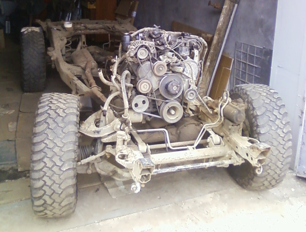

По-делу: Рама полностью отреставрирована, подвеска полностью перебрана, заодно отлифтована, тормоза перебраны, бак обработан, на мосту заднем обнаружен треснутый чулок, был заварен и усилен (косынками с обеих сторон), донорский кузов установлен, и сочленён со средней частью старого, всё промерено, лобовуха примерялась, двери навешивались... Движка собрана с кпп и рк воедино, но потом всё вместе было снято, сильно мешалось для кузовных работ... В данный момент ремонт заморожен до весны. Фотки есть на телефоне, как скину, выложу.

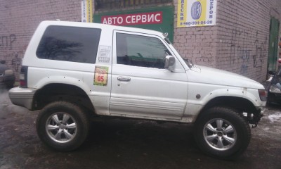

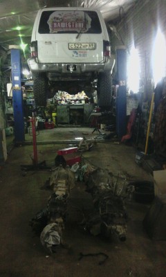

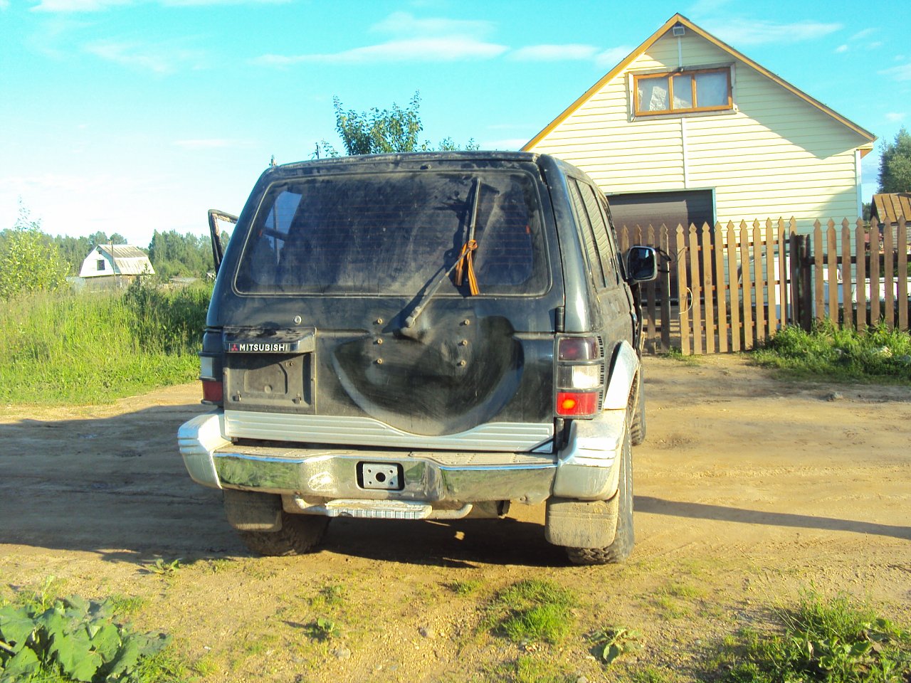

Мдаа.... Скоро будет 4 года как первое сообщение сюда повесил.... Очень хочется много-много всего написать ,но не буду расписывать. Просто скажу что вопреки всем скептикам, машинка на ходу. Езжу на ней постоянно уже ГОД! На учёт поставил. Рама-кузов переварены и обработаны, по технической части всё работает, много чего ещё нужно сделать по-мелочи... планов - ГРОМАДЬЁ. Делается всё исключительно своими силами и не спешно. Бампер силовой, лебёдка, шноркель - уже в гараже давно лежат... Пластик по кругу покрашенный тоже. Лист для брызговиков купил беленький, буду им всё внутри арок зашивать с выпуском вместо расширителей.... Весной колёса 33и ставить буду. Уже прошёл успешно ориентирование по легенде - первый! От машины в восторге и я и штурман. )) Щас забабахал резину зимнюю на 17х дисках... езжу радуюсь. Будет время и желание побольше распишу т.к. весь процесс почти сфоткан...
Всем форумчанам ПРИВЕТ из Твери! :*DRINK*: А пока - несколько свежих фоток...
На зиме
На зиме
тоже свежачок
тоже свежачок
Процесс замены коробаса
