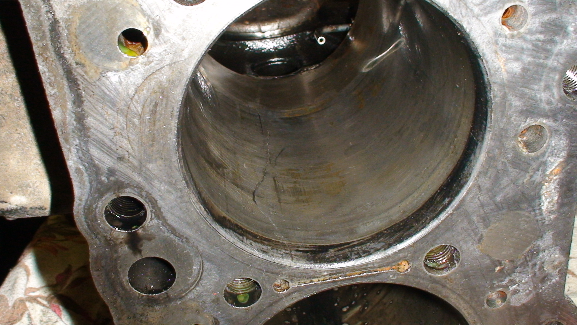

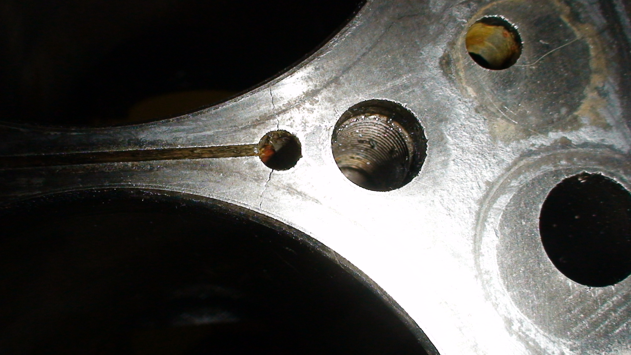

Ребята дайте совет по блоку-хапанули воды 3 горшком.Лопнула гильза и пошла трешина из 3 в 4 дилиндр.Можно вылечить или искать другой блок.

без вариантов по-моему.

К сожалению только в чермет...

Спецы сказали выточат 2 новые гильзы с верхним широким буртиком,который перекроет трешины.Есть же автовельтовские гильзы с верхним буртом.

Кореш провалился по капот на рыбалке-хапнул воды 3 горшком на турботаймере.Вынимали ночью было -25 может разморозили.

я отписал сначала про гильзы с буртиками(но потом потер), но тут есть проблемка - трещина как раз в месте приложения боковой силы при перекладке поршня (и если не принимать во внимание микротрещины). блок разнесет через 1000км.

Выпресовали гильзу-трещина осталась.Блок на помойку.
