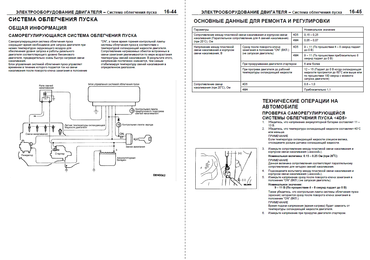

кто знает какое время должны работать свечи перед запуском движка ,мои греют 8 секунд и отрубаются запуск хреновый ,приходиться долго крутить.пробовал отдельно до полного накала минимум 12 14 сек. :?:

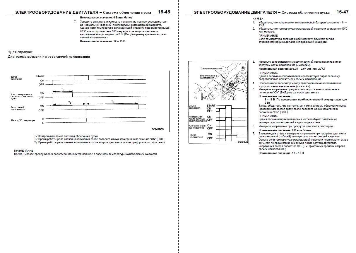

время накала зависит от сопротивления свечи.если система на 6.2 вольта-то сопротивление оригинальной свечки=00.5-00.7 Ом это на 56 мотор

спасибо, будем мерить Омы

А свечи замеряли? Может не все целые.

разберетесь?
