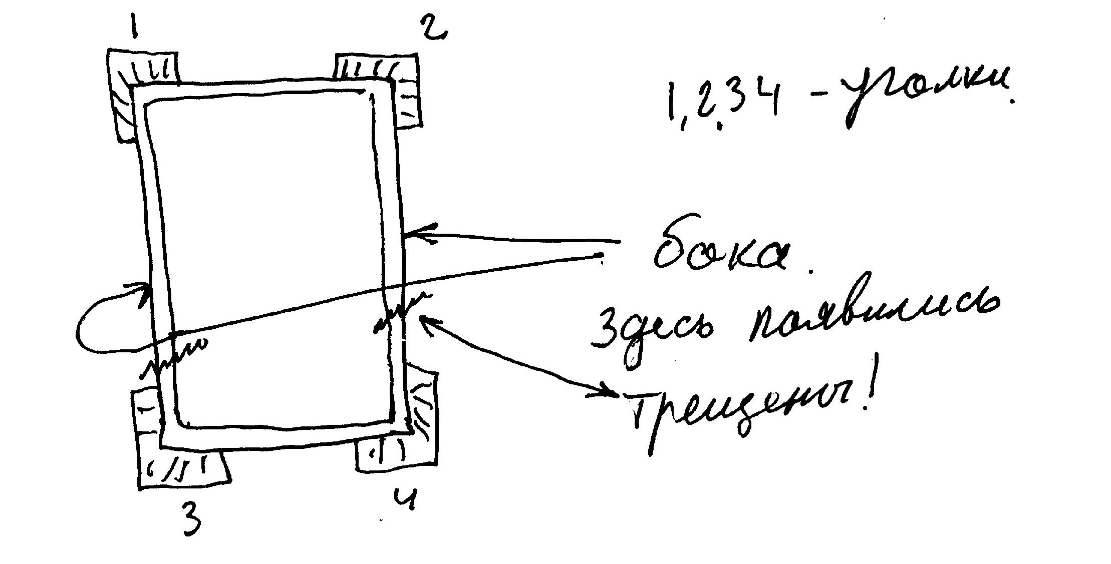

Re: Ремонт кузова, удаление ржавчины, покраска и.т.д.
"Раму обваривали уголком пятёркой" -всю с четырех сторон? Сплошным швом? Чем варили (газом,аргоном, автоматом)? А с боков раму не усиливали?
Я понял что уголок приварен как на русунке, а у меня пошли трешены с боков сзади. Пойду завтра сделаю фото и выложу.

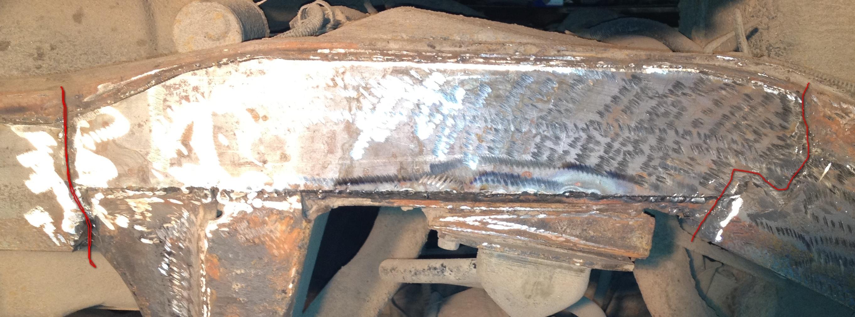

Качество сварки хорошее, но вот правильно ли вварены боковые пластины? Шов идет перпендикулярно раме и причем в самых нагруженных местах! Не треснет рама в местах (НЕ ДАЙ БОГ!), отмеченным красным! Перелопатил весь форум-говорят:"НЕЛЬЗЯ"! Варить нужно под "углом"(клином). или "ромбом"(х=х). или "ласточкин хвост"(^) . Пусть меня поправят-если я не прав.
