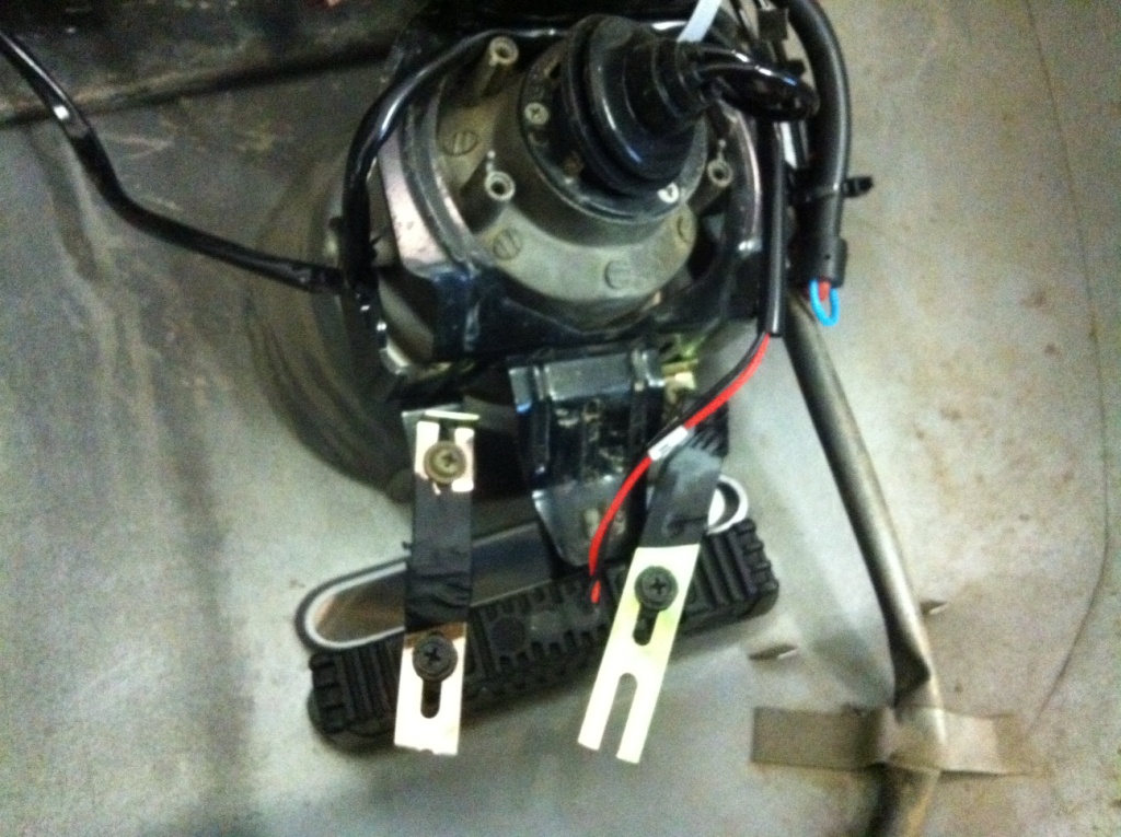

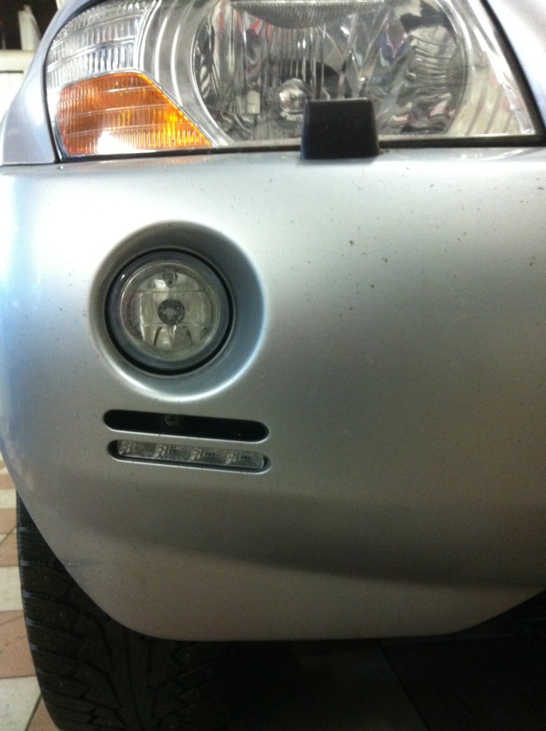

Сегодня приобрел и установил такие вот ходовые огни:
Цена 3700 рублей + (по желанию) забронировал их за 600 рублей от царапин
Сначала думал установить в центральной прорези бампера, только с нарушением ГОСТа.

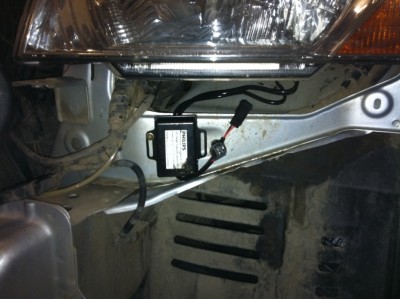

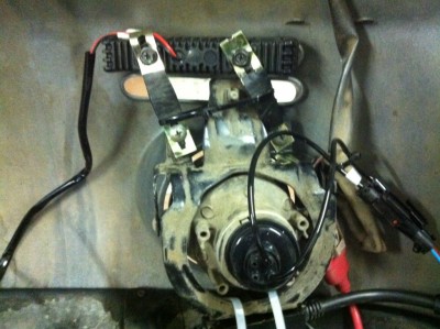

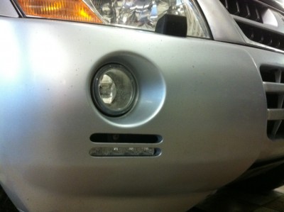

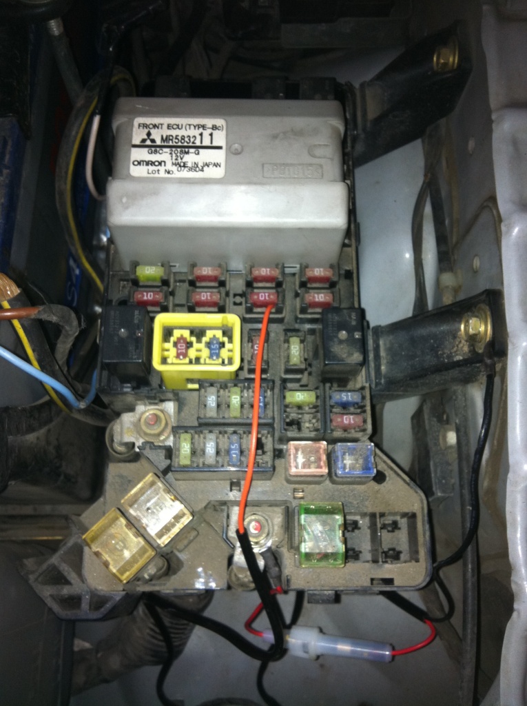

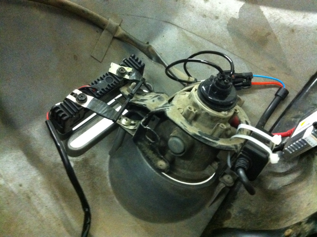

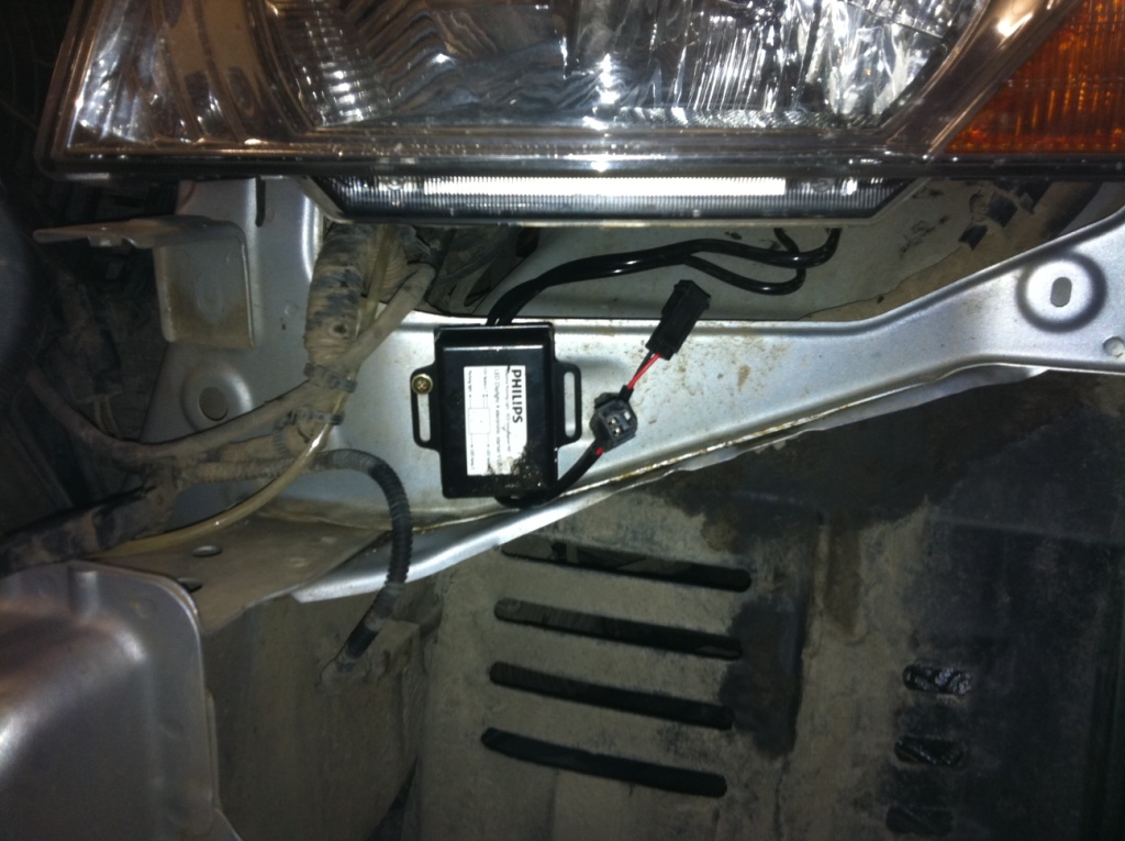

Но когда снял бампер, пришла идея установить их позади нижнего технологического отверстия под противотуманкой. закрепил таким образом: блок управления установил под левой фарой на саморез подключился к блоку предохранителей "+" и "-", а размыкающий провод к предохранителю ближнего света. Выглядит вот так: При включении зажигания ДХО загораются, при пуске двигателя горят, при включении габаритов горят, при влючении ближнего света гаснут.
Кто захочет повторить, милости просим, задавайте вопросы))

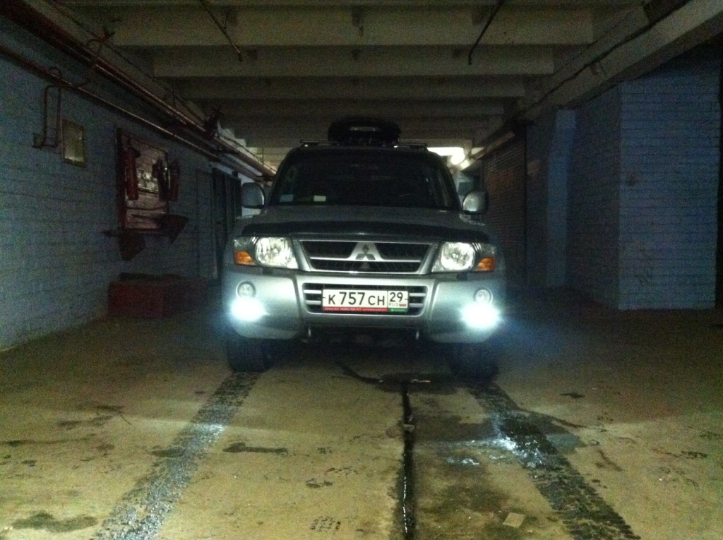

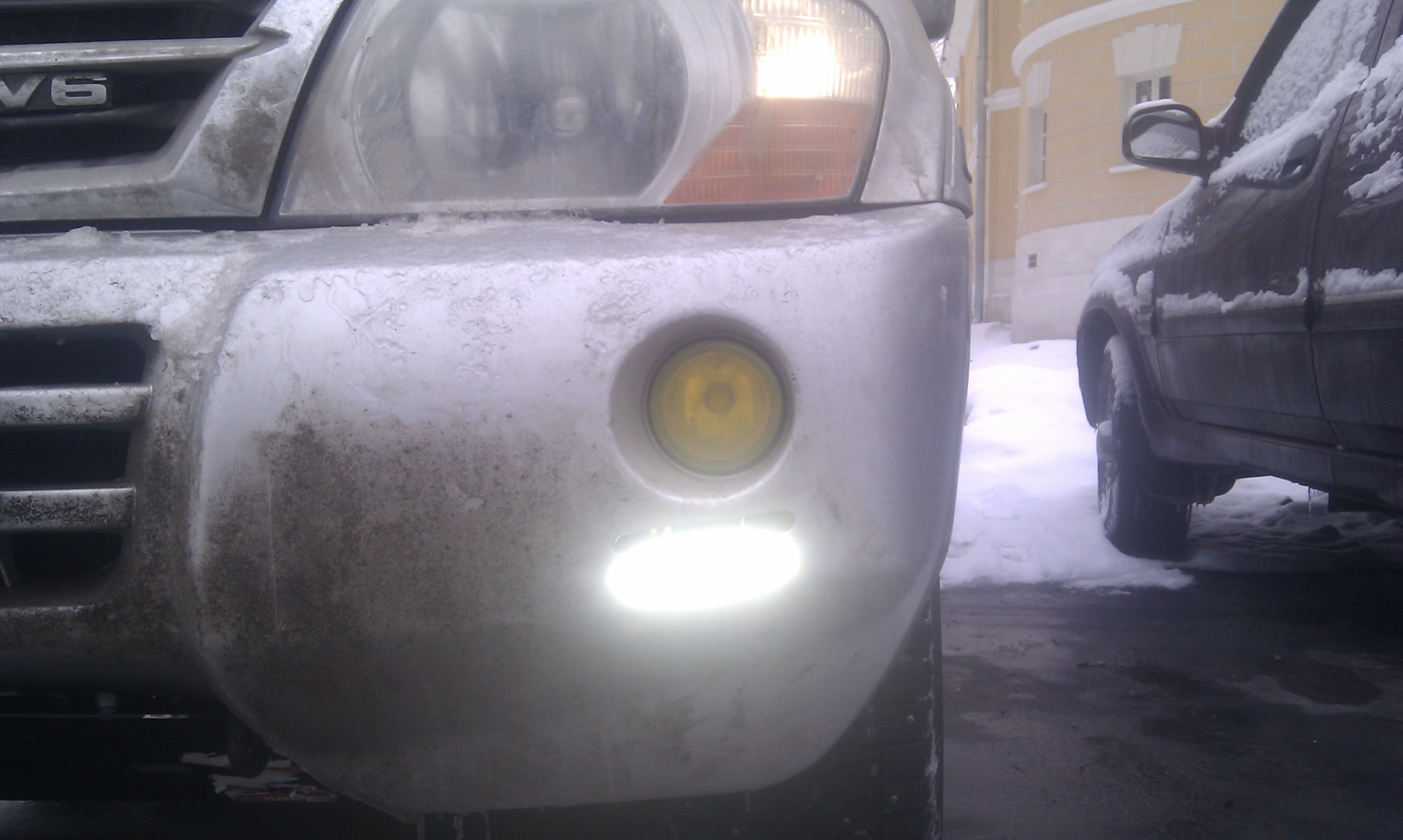

Автору Спасибо за идею! Повторил также!)) Быстро и почти без трудностей! Рекомендую!)))

Нам, с прямоугольными туманками только по центру под/над номером.
