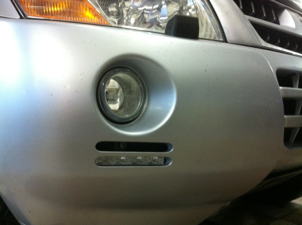

Сегодня приобрел и установил такие вот ходовые огни:
Цена 3700 рублей + (по желанию) забронировал их за 600 рублей от царапин
Сначала думал установить в центральной прорези бампера, только с нарушением ГОСТа.

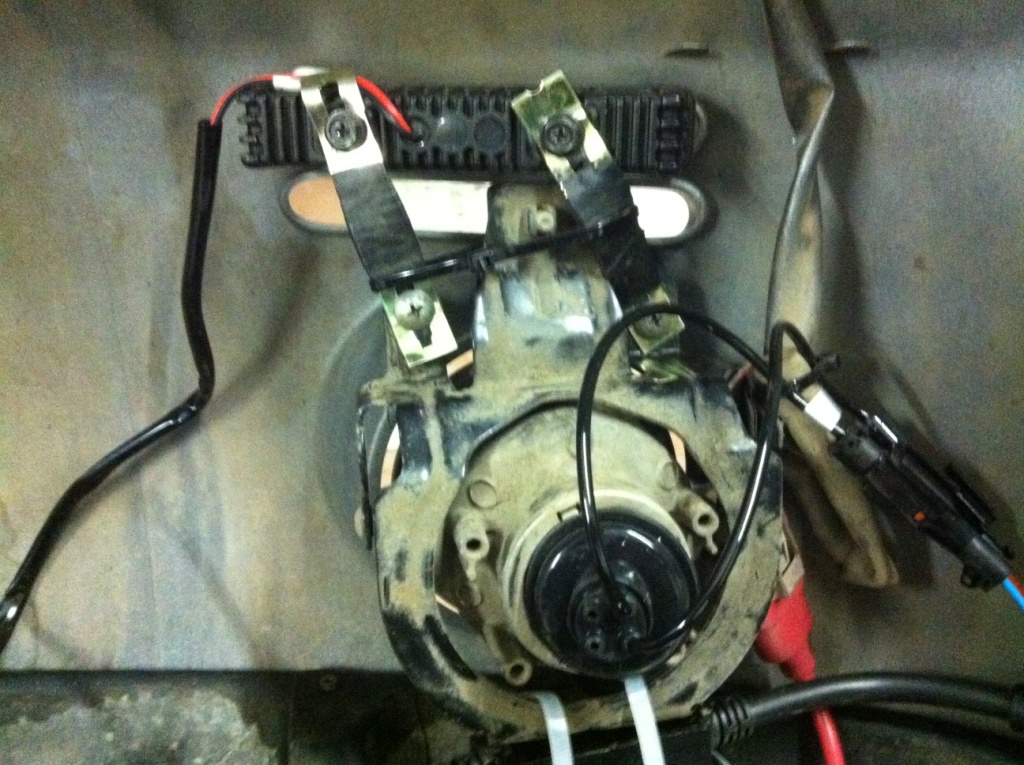

Но когда снял бампер, пришла идея установить их позади нижнего технологического отверстия под противотуманкой.
закрепил таким образом:
блок управления установил под левой фарой на саморез
подключился к блоку предохранителей "+" и "-", а размыкающий провод к предохранителю ближнего света.
Выглядит вот так:
При включении зажигания ДХО загораются, при пуске двигателя горят, при включении габаритов горят, при влючении ближнего света гаснут.
Кто захочет повторить, милости просим, задавайте вопросы))
Re: Вариант установки ДХО(DRL) Philips Daylight 4
Добавлено: 12 фев 2012, 09:24
ЕвгенийСамарский
при включении габаритов ДХО должны гаснуть!!!
провод размыкания перебросьте лучше с ближнего света на габариты!!!
а за проделанную работу +1!!!
Добавлено: 12 фев 2012, 14:41
Little757
Можно и на габариты, но главное чтобы вместе с ближним не работали ДХО.
Бывают ситуации когда сумерки или пасмурно, при этом достаточно спереди ДХО, а вот сзади габариты не горят. Поэтому и подключил на ближний свет. Кстати в инструкции по установке сказано, что в Финляндии, Швеции и Норвегии можно соединять с проводом ближнего света. Чтобы использовать ДХО вместо фонарей ближнего света в дневное время.
