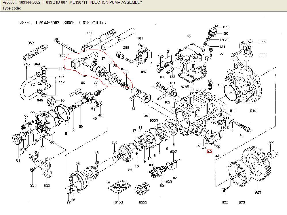

снимите датчик с ТНВД (обведен красным на картинке) и проверьте целостность штока

Датчик прекрасно видно по сканеру. И лезть никуда не надо, все-таки это не рядовая процедура, требующая несколько часов времени. На сканер заехать гораздо быстрее и легче. При сканере должна быть ушастая приставка с мозгами, правда.
