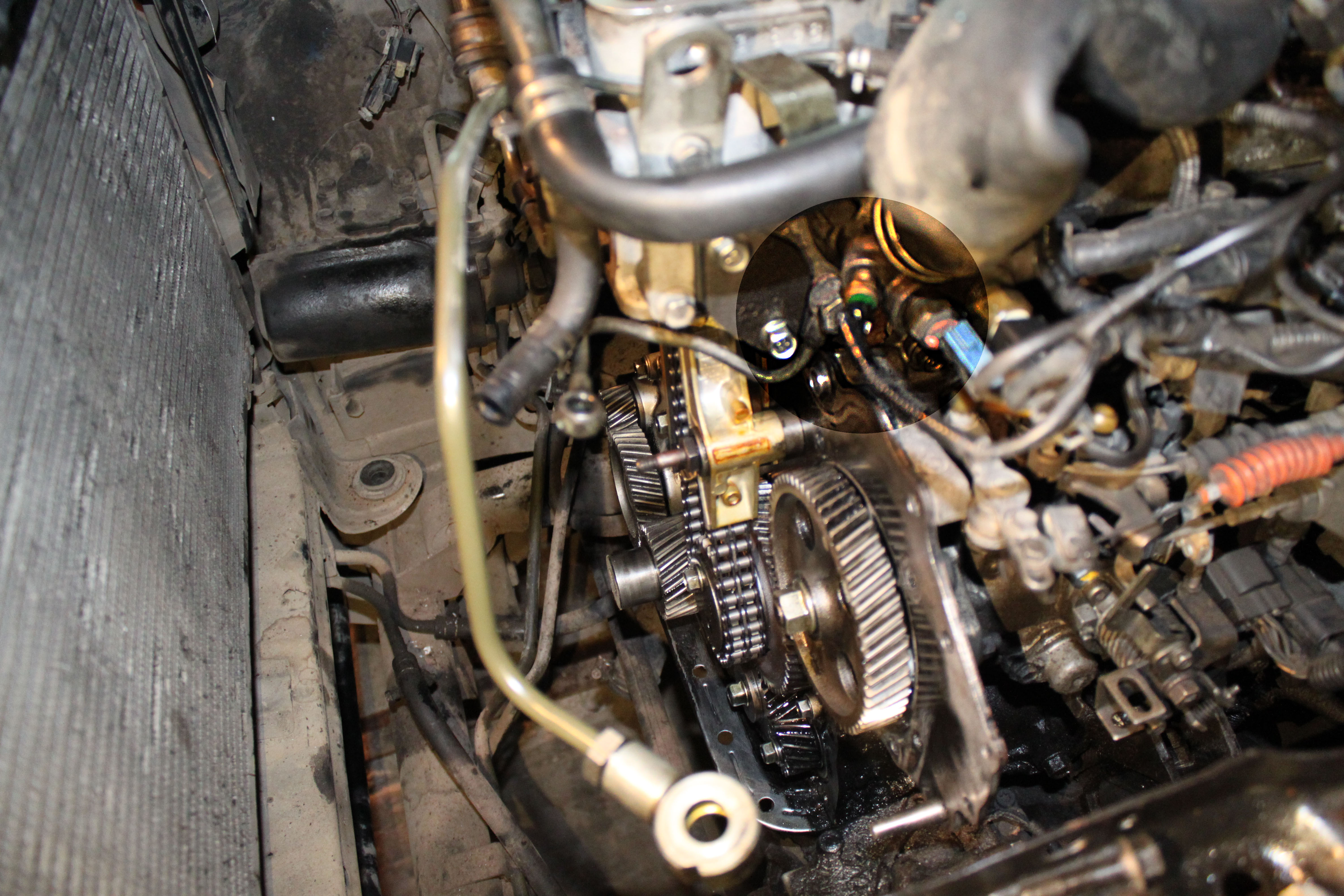

У меня после поездки на охоту в Рязанскую, тоже пропала 4-я передача, лазил в датчики акпп, вернее прозванивал их на колодке, все в порядке, полез под капот и обнаружил, что от тряски оторвался провод от датчика температуры ( клемма от провода отвалилась). Напрессовал новую, надел - все пучком, 4я появилась. TPS влияет на динамику переключения, но если 4я пропадет, то от регулировки или замены TPS она не появится никак.
Вон он на фото выделен в кружочке.
( извиняюсь, лучше фото не нашел)

КДВ писал(а):У меня после поездки на охоту в Рязанскую, тоже пропала 4-я передача, лазил в датчики акпп, вернее прозванивал их на колодке, все в порядке, полез под капот и обнаружил, что от тряски оторвался провод от датчика температуры ( клемма от провода отвалилась). Напрессовал новую, надел - все пучком, 4я появилась. TPS влияет на динамику переключения, но если 4я пропадет, то от регулировки или замены TPS она не появится никак.
У меня этого датчика нету. Плиззз, что ещё может быть. Две недели назад купил ПЫЖА, всё было ок, только спидометр не работал, но 4-ая была, а тут два дня назад пропала. Всю голову ужо сломал. В нашей дыре и сервиса нормального нет. Один комп на всю деревню, и то хозяин увидев 4М40, сразу отнекивается. Так что даже просканить негде. Ещё сегодня начала моргать лампа АС.
