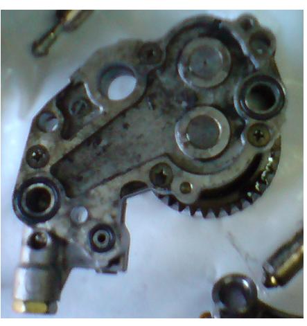

скорее всего масляный насос...(каков пробег???)
либо где-то в масляной системе образовался паразит(свищик...сбрасывает , гад, давление)
может маслице погуще залить(какое сейчас???), но заводиться будет похуже...хотя,
ежели сейчас 5W30. можно попробовать 5W50...
пс
я поставлю на насос...

насос...Красный А писал(а):пробег 210000, масло Мобил1 3000 дизель. в пятницу буду загонять в сервис, товарищи обещали найти причину. может датчик, может насос чем забился, может ещё что... Выскажите пожалуйста свои мысли как и с чего начать это исправлять.

Абсолютно аналогичная ситуация, пришла зима и лейка замигала на светофорах и хх.
На СТО Mitsubishi стандартно - замена масла и фильтра на оригинал - не помогло (на СТО манометра для контроля давления масла не оказалось) -150$.
Отогнал на другое СТО - замерили давление масла на хх = 1.30, по мануалу должно быть 1.45, но датчик давления масла подтекал (был весь в масле), в затянутом положении не срабатывает (свищик? или пробой мокрого датчика). На оборотах давление по мануалу.
Вот теперь вопрос - менять маслонасос (шестерни) или пока ограничиться заменой датчика?

Сначала замер давления манометром. Если нормальное-датчик(считай-повезло). Если низкое-насос. А масло чистое, без эмульсии, проверял?

Аналогичная ситуация была - заменил датчик давления. Лампа моргать перестала, а также устранил течь с датчика.

датчик тушит лампочку давлением от 0,5до0,8. Если у вас на холостом 1,3 то у вас с довлением все гуд. Надо датчик сменить тем болие он в соплях
