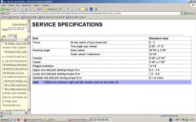

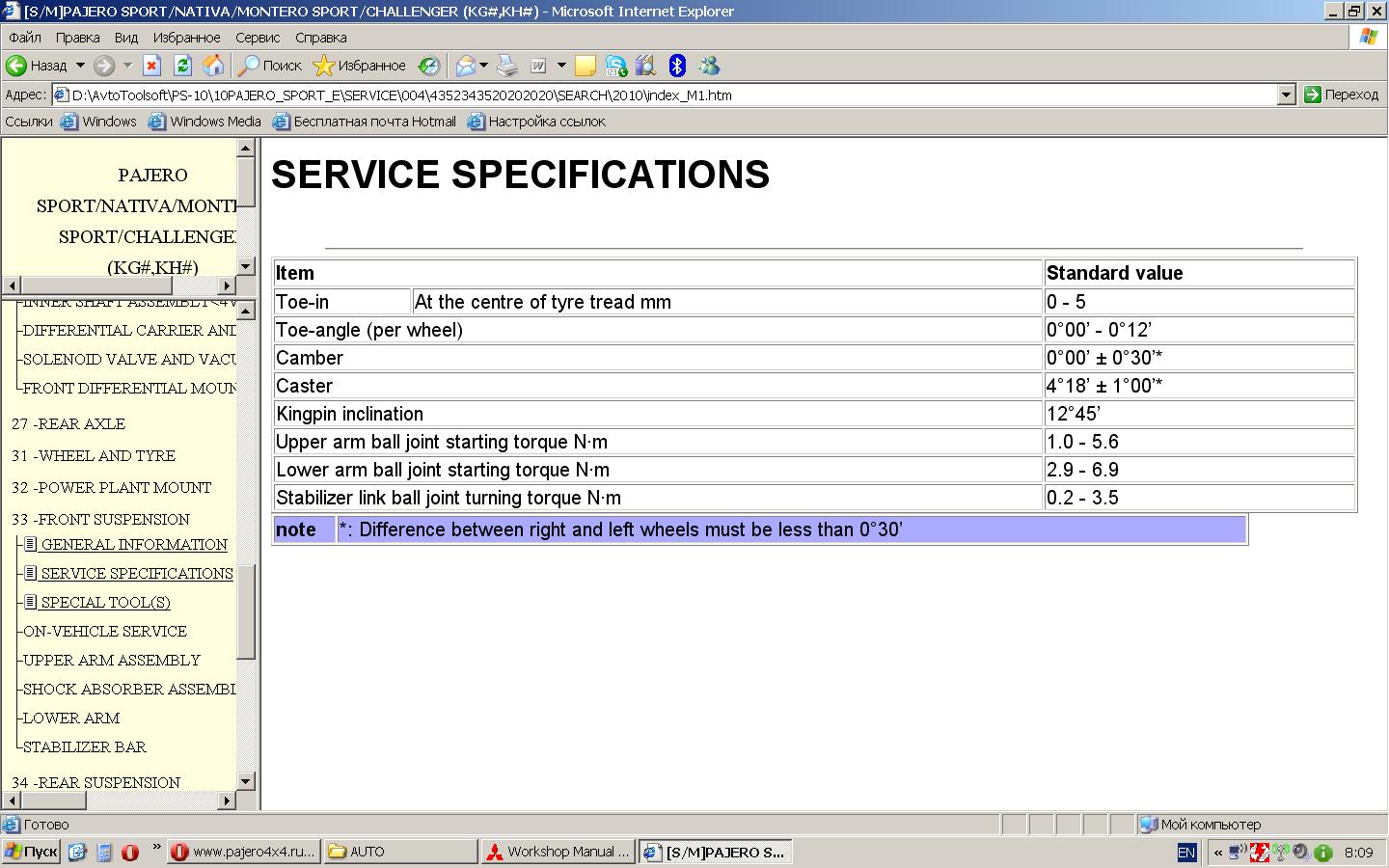

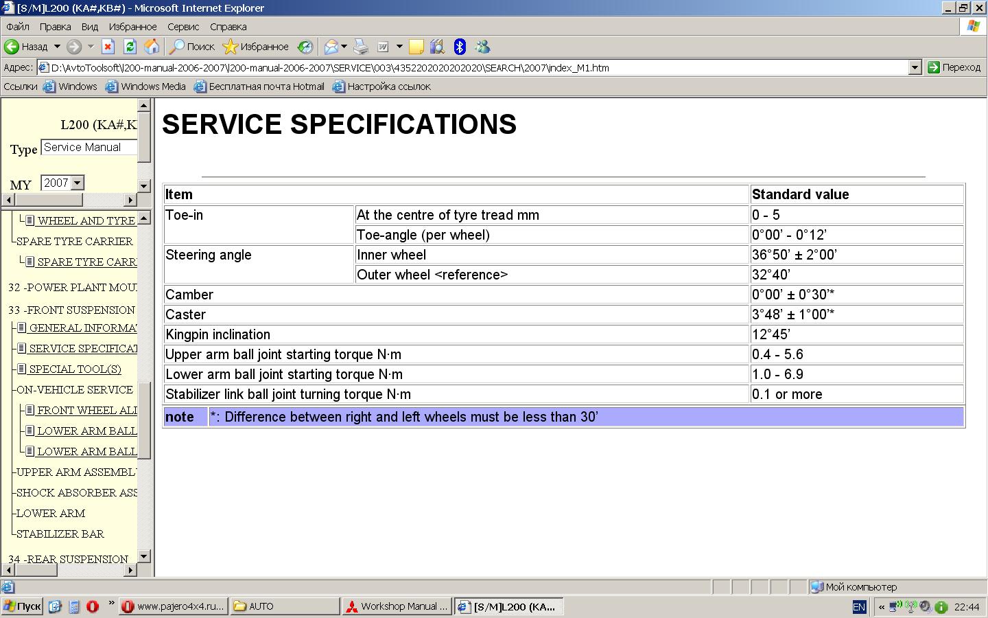

Развал-схождение
Часто задаются вопросы по величинам для регулировки развала и схождения. Вот величины
из сервис-мануала: от Рольф-Юг (со стенда) upd
Как выяснилось, у многих ОД, в основном региональных, нет данных по развалу-схождению на НМПС (CR45/KH0). Кто-то использует данные от старого Спорта (K90), кто-то от новой L200 (KB0), кто вообще не понятно от чего.
В случае такого рода проблем:
1. Производить регулировки просто по приведённым выше цифрам из сервисмануала. Не глядя, что там сообщает стенд и какие там параметры якобы в норме или не в норме по выбранной (отличающейся от НМПС) машине. Т.е. добиться того, чтобы реальные показания датчиков были в нужных допусках.
2. На крайний случай, при невменяемости ОД, пусть производят развал-схождение по данным от новой L200 (CR/KB0, выпускается с 2006 года). При этом попросить, чтобы кастер "загнали" побольше в "плюс", хорошо бы чуть побольше 4 градусов, минимальное значение - 3.18'. Остальные параметры по данным сервисмануала у НМПС и новой(!) L200 совпадают. 3. От старого Спорта (K90, 1998-2006 гг выпуска) параметры не подходят!!!
