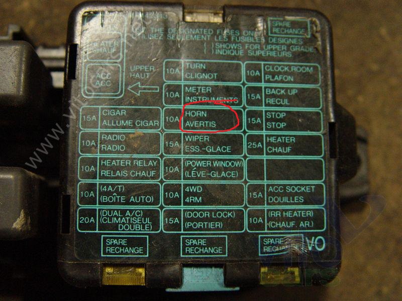

У меня после новогодних морозов пропал клаксон. Подскажите, на него предохранитель в салоне или под капотом?

Меня тоже такой вопрос интересует - где предохранитель?

И под рулем или в под капотом? И какой его номер? Дайте схемку, плиз.

Блин, вы что совсем читать не умеете... Детский сад.
На крышке блока предохранителей все расписано.
Чаще контакты на колодке реле сгнивают или само реле умирает.

Не, читать умеем) Сам блок то где?)

на леруле с лева от педалей ,на пруле с права от педалей
