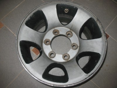

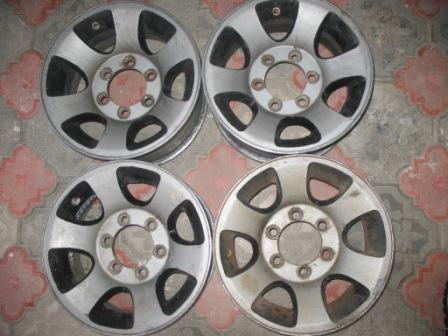

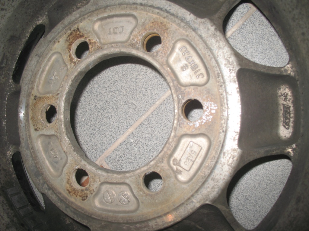

4 диска J15x7JJ - производитель Mitsubishi. Не могу разобраться с выносом (ЕТ + или -)
Предположительная цена 8000 рублей. Стояли на П2.Территориально Курск
Фото:
Фото:

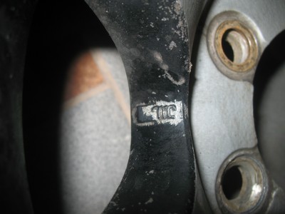

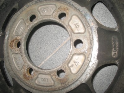

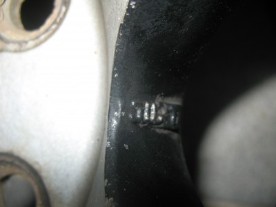

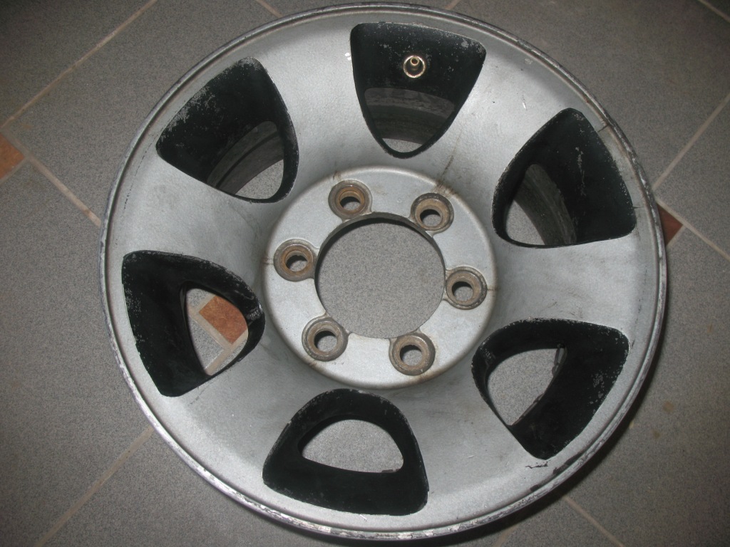

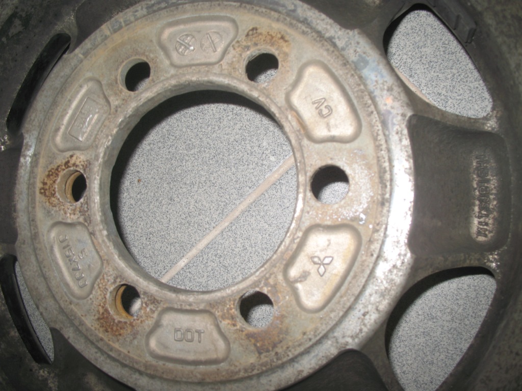

Спасибо koldun2006, а то 100 просмотров и все отмалчиваются!? Положи диск на ровную поверхность(на пол) и сделай два замера.
Один - от пола до плоскости привалочного фланца к ступице.=11см (последние фото)
Затем переверни диск и сделай замер, так же от пола до этого фланца(именно до того который к ступице!).=10 см (второе фото)
сделал и что сие колдовство озночает???
а по фото ничего не видно?

То Maxii Если ты так обозвал свои фОты в первом посту, то сиеMaxii писал(а):Спасибо koldun2006
колдовство означает - торгуешь ты дисками с плюсовым вылетом 10мм.
По сути это штатный вылет на П-1-2.
Короче с тебя магарыч!

99% что это диски от Hyundai Galloper. Вылет +5.
Встают на Падж2 как родные.

Уважаемые друзья, я оченнь рад что Вы откликаетесь на мою просьбу, но пожалуйста смотрите повнимательней на фото, я же старался хфотографировал. А если приглядеться то на второй хфото отлиты и читаемы буквы Mitsubishi, а на третьем хфото читается отливка ENKEL-4, (может это модель)что в пинципе я и хотел уточнить! Много уважаемый sns.caster, спасибо что оставили 1%, а с учетом неоспоримых доказательств доказательств эти диски всетаки от Mitsubishi, и значит хитрый литовец установил их при продаже Вашего Галопера (шутка),но всеравно приятно увидеть такуюже красоту еще у когото, скажу честно в свое время искал диски но с таким рисунком не поподались.
И всетаки вопрос какой вылет? А теперь уже тоже интересно какой максимальней размер резины станет на П2 без подрезки крыльев, но с боди лифтом 4 см???

в ячейке, где написано J15x7JJ стоит цифирка 5. Вылет и есть наверна )
p.s. у меня с галлом было 2 комплекта таких дисков.

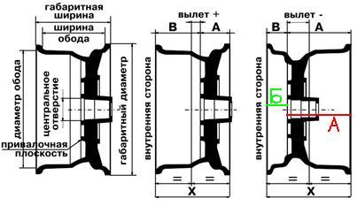

Друзья, может кому пригодится, я торговал да и торгую дисками немного растолкую. На родных дисках (родные это те на которых выдавлена марка) не ставится вылет, на неродных дисках вылет обозначается "ЕТ" и никак иначе, если стоит маркировка ЕТ-10 это "минусовой" вылет, плюсовой обозначается ЕТ 10.
Как определить вылет? Действительно, очень просто (смотри рисунок)
Измеряем расстояние "А" и "Б", разница, в миллиметрах, делённая пополам и есть вылет. Если "Б" меньше "А" - вылет "минусовой" и соответственно, наоборот, если "Б" больше "А" вылет "плюсовой".
"Х" - центр ширины диска
Всем удачи
Всем удачи

Расчет неверный! Разность надо поделить пополам.
Вот правильная методика определения вылета http://www.pajero4x4.ru/bbs/phpBB2/view ... 50&t=90905

Сори, поправил.Podzemshik писал(а):Расчет неверный! Разность надо поделить пополам.
