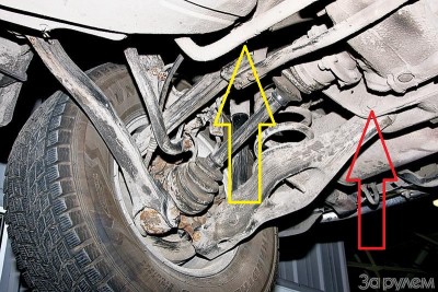

кто может мне показать эти болты?
- mitek2010
- Сообщения: 143
- Зарегистрирован: 21 мар 2011, 23:20
- Двигатель:: 6G75 3.8 L
- Мой автомобиль(и):: Паджеро 1991 4G56 коротыш - продан. Montero III 2005 Limited - приобретен
- Откуда: Омск
Спецы.
Много раз читал, что закисают болты схода-развала.
вот решил обработать их. но сначала их надо найти.
Кто то на фото может их показать?
И какова процедура обработки смазкой?
а тупо побрызгать их без разборки низзя?
Кто как их спасает от закисания?
фото прилагаю. Ткните носом, ежели нетрудно, а то болты, болты...

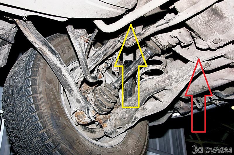

Re: кто может мне показать эти болты?
Давай другую фотку! Конца тяги не видно на этой
Красная стрелочка развал. Жёлтая - схождение. Но всё это илюзорно, так как влияет одно на другое

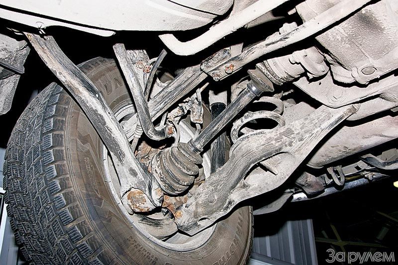

Не удачный снимок, виден только один болт.Второй в тени стабилизатора. Эти болты, с эксцентричными шайбами на которых нанесены риски в виде шкалы.
На поперчных рычагах - крепление к кузову, так понятно или фотку обработать и пальцем ткнуть????
не не, нормально.
теперь найду.
я и эту то фотку спер в инете.
просто сейчас сижу на работе в ночную смену и готовлю список работ по приезду домой.
теперь найду уж.
дело в том, что задумался на эту тему и решил пролить все как следует вэдэшкой и попробовать пошевелить. по моим предчуствиям скрор надо будет ехать на сход-развал. резину кушает, зад, внутр сторону.
спасибо большое.
теперь найду.
теперь найду уж.
спасибо большое.

Есть тема в ФАКе http://www.pajero4x4.ru/bbs/phpBB2/view ... 59&t=45544
На 19-й странице давал картинки со всеми болтами.
