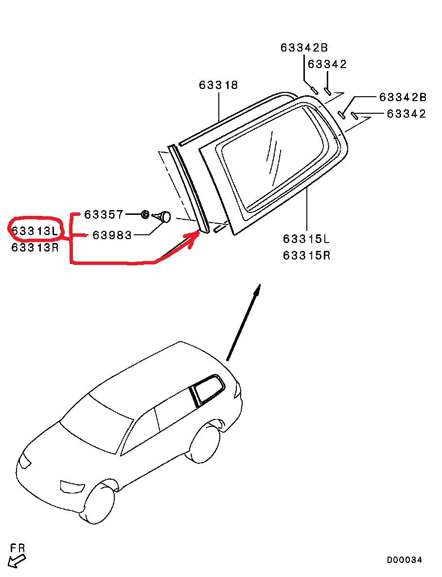

Зацепил накладку на заднем левом стекле, отколол кусочек пластика. Нашёл где заказать http://www.autodoc.ru/Web/price/art/612 ... MITSUBISHI
Вопрос к форуму: Может кто менял? Как это делается?
Накладка на заднее стекло.

Судя по сервис-мануалу, там только скотч.Alexandr. V. D. писал(а):Ну неужели же я первый?![]()
Т.е. надо снять (видимо, просто потянув на себя). Потом при установке там должны быть специальные метки, чтобы поставить именно в нужную позицию. Перед установкой приклеить двусторонний скотч размером 400х5 мм, толщина 0.4 мм (тонкий получается).
Больше (кроме скотча) судя по мануалу ничего не нужно
