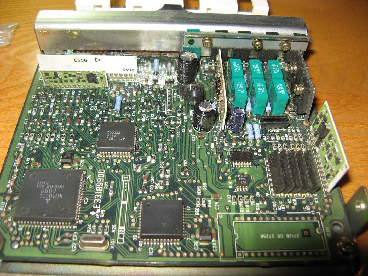

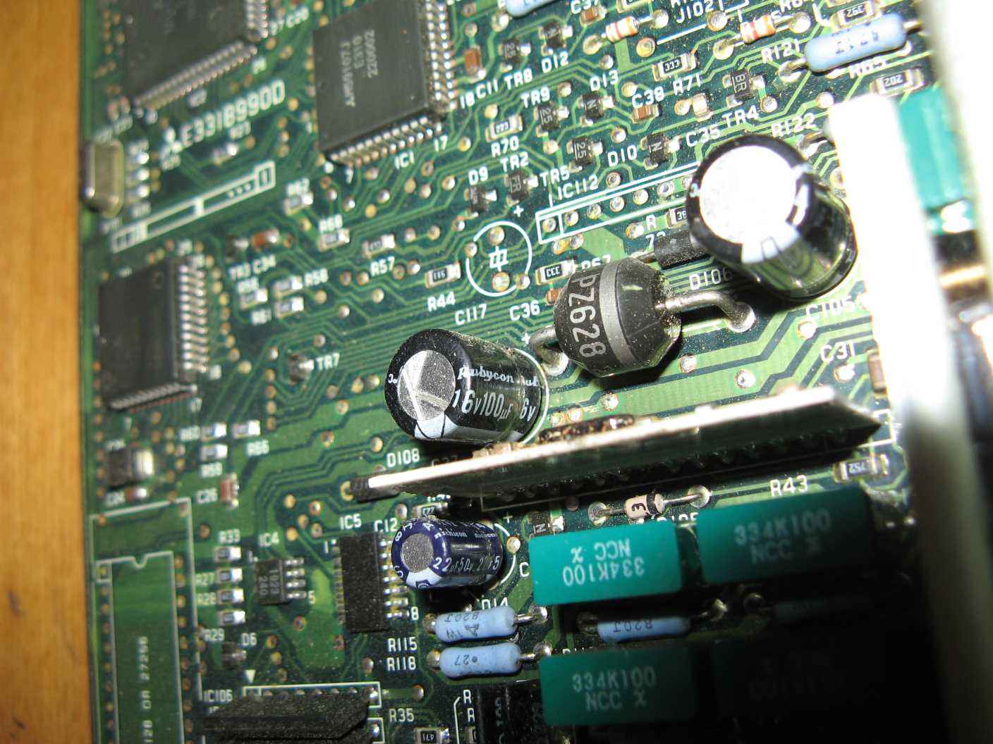

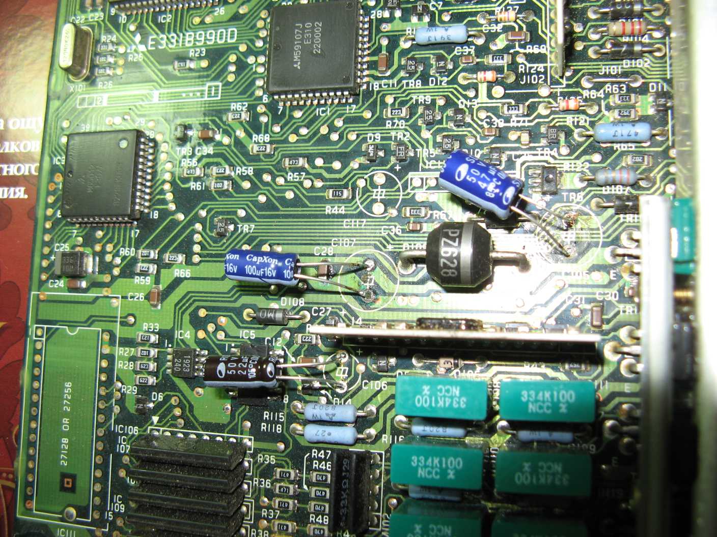

Вобщем, это было не реле, это высохли электролиты в ЭБУ, а оно умеет отключать само себе питание (земляной провод реле уходит в недра мозгов). По крайней мере (тьфу 3 раза), за пару дней на новых кондерах проблем не зафиксировано.

Наврал я вам, судя по всему. Опять столкнулся с той же проблемой и обнаружил, что у меня на одном из трех разъемов жгута проводки ЭБУ один контакт немного погнут и, соответственно, при покачивании разъема видим, что ЭБУ то включается, то выключается. Пришлось согнуть соответствующий контакт блока немного "домиком", вроде теперь контачит нормально. В общем, кондеры может были и не виноваты, помогло переподключение разъема.
