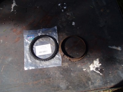

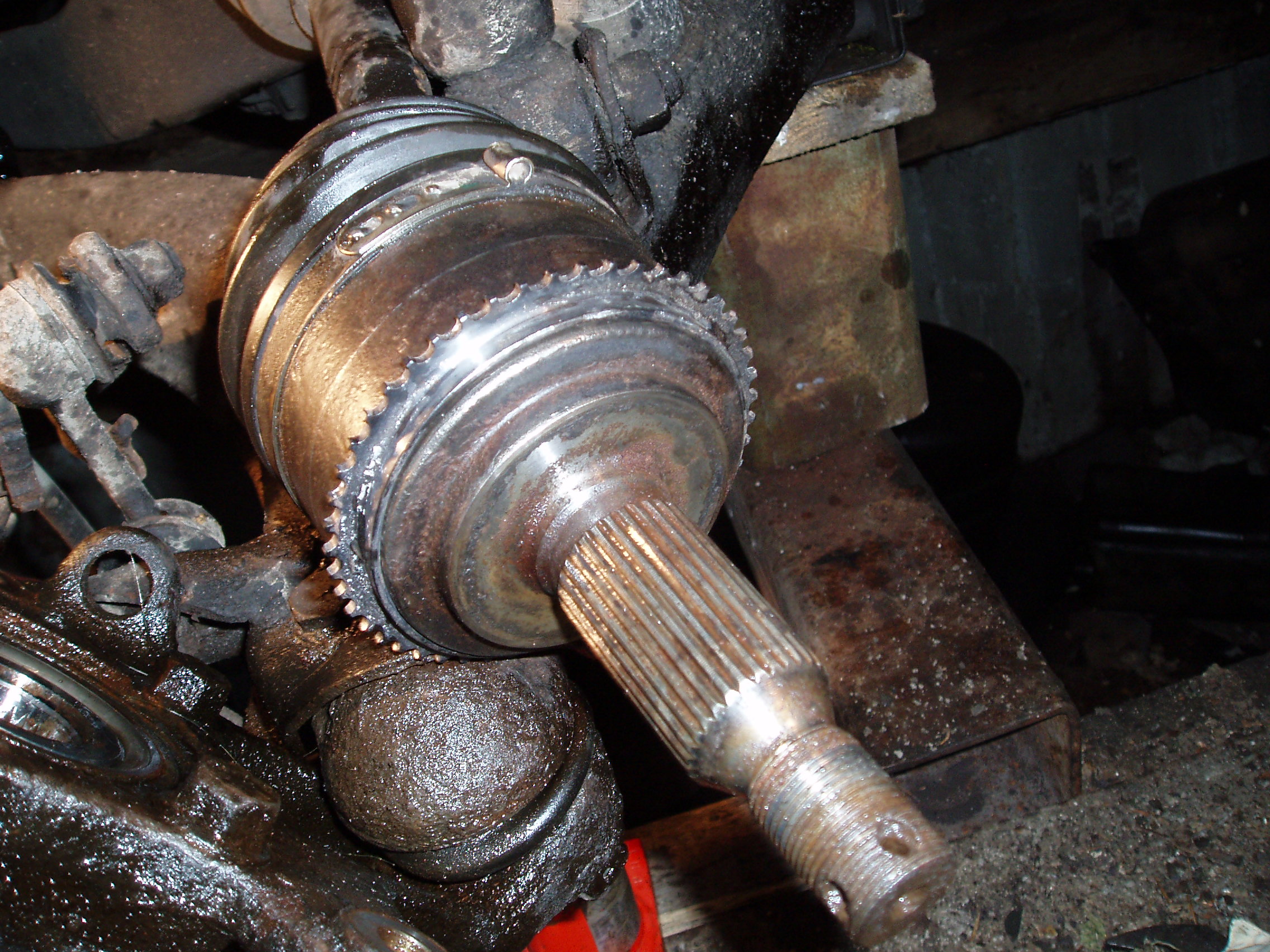

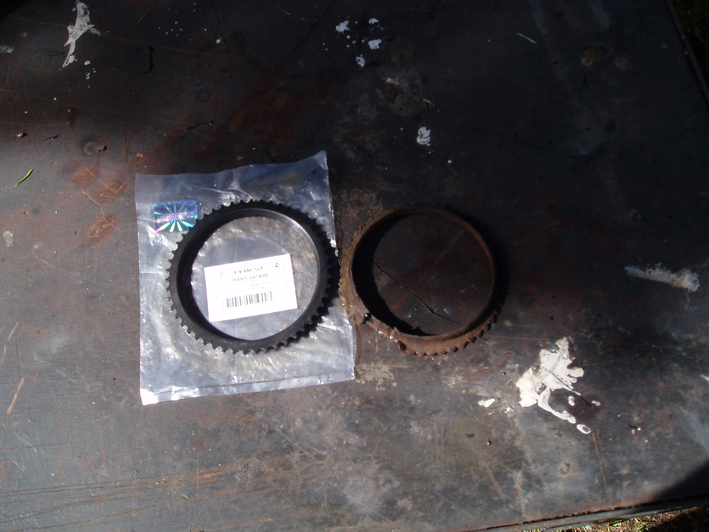

Когда накрылась передняя ступица , сточилось (как впрочем почти у всех) кольцо АБС . Соответственно АБС глючит.
Хочу эту проблему устранить. Покупать новый ШРУС из за кольца АБС дороговато. Вопрос собственно в следующем.
Для Pajero IV в екзисте можно купить отдельно это самое кольцо Febest RABS-V97A50 а вот для Pajero III его нету.
Может кто знает . а не одинаковые ли эти кольца у четвертой и у третьей Паджер? Количество зубьев точно одинаковое осталось узнать про посадочный диаметр и форму.
Буду очень благодарен за информацию от знатоков

Недавно с Febesta заказал кольцо ABS для моего Паджеро III хотя он и на 4-ый - 50 зубцов - полностью подошёл, так что заказывай всё работает+датчик ABS поменял

Тоже поставил кольца ABS. Заказывал через месную фирму тоже с FEBESTA. Стоили они мне по 50 евро.
