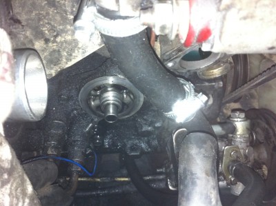

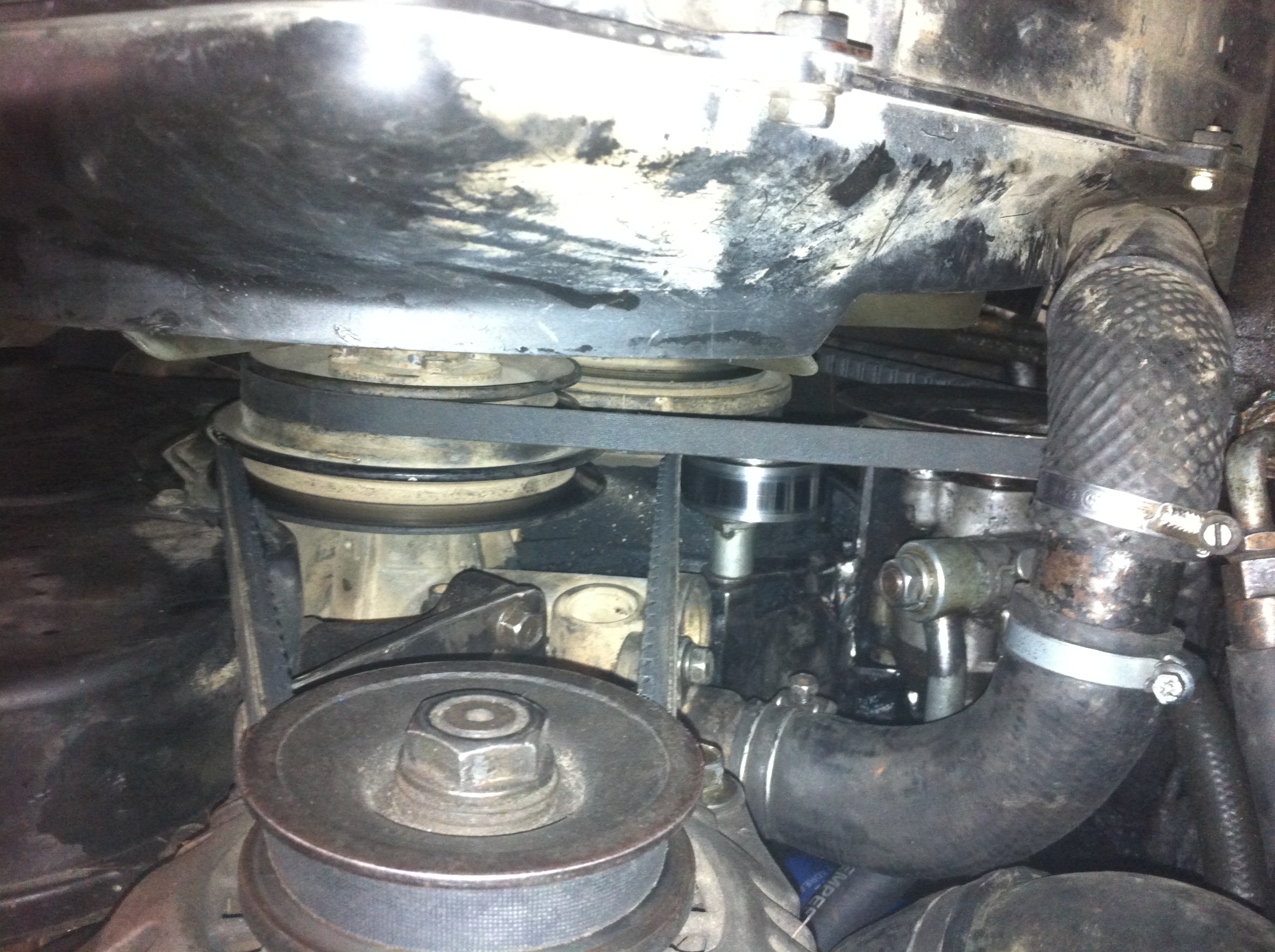

Re: Перенос генератора Рll праворукий 4d56 дизель
кронштейн насоса гур переделан для установки вместо генератора
под ремень AVX13X1060

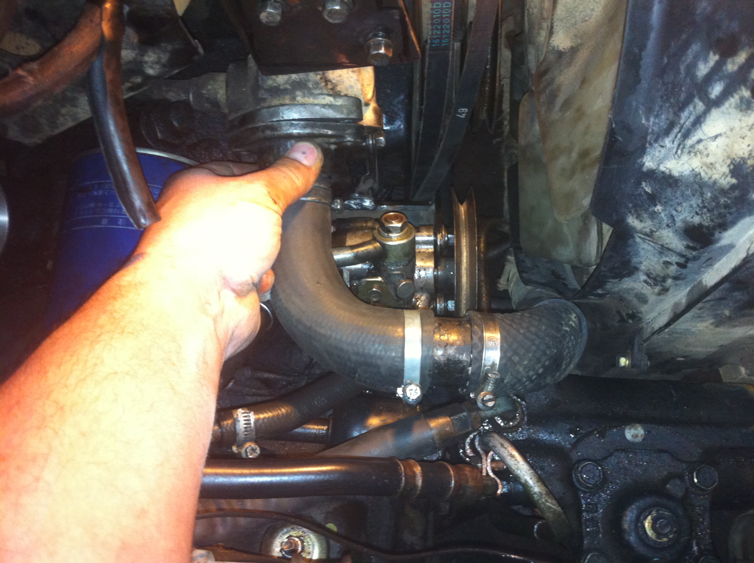

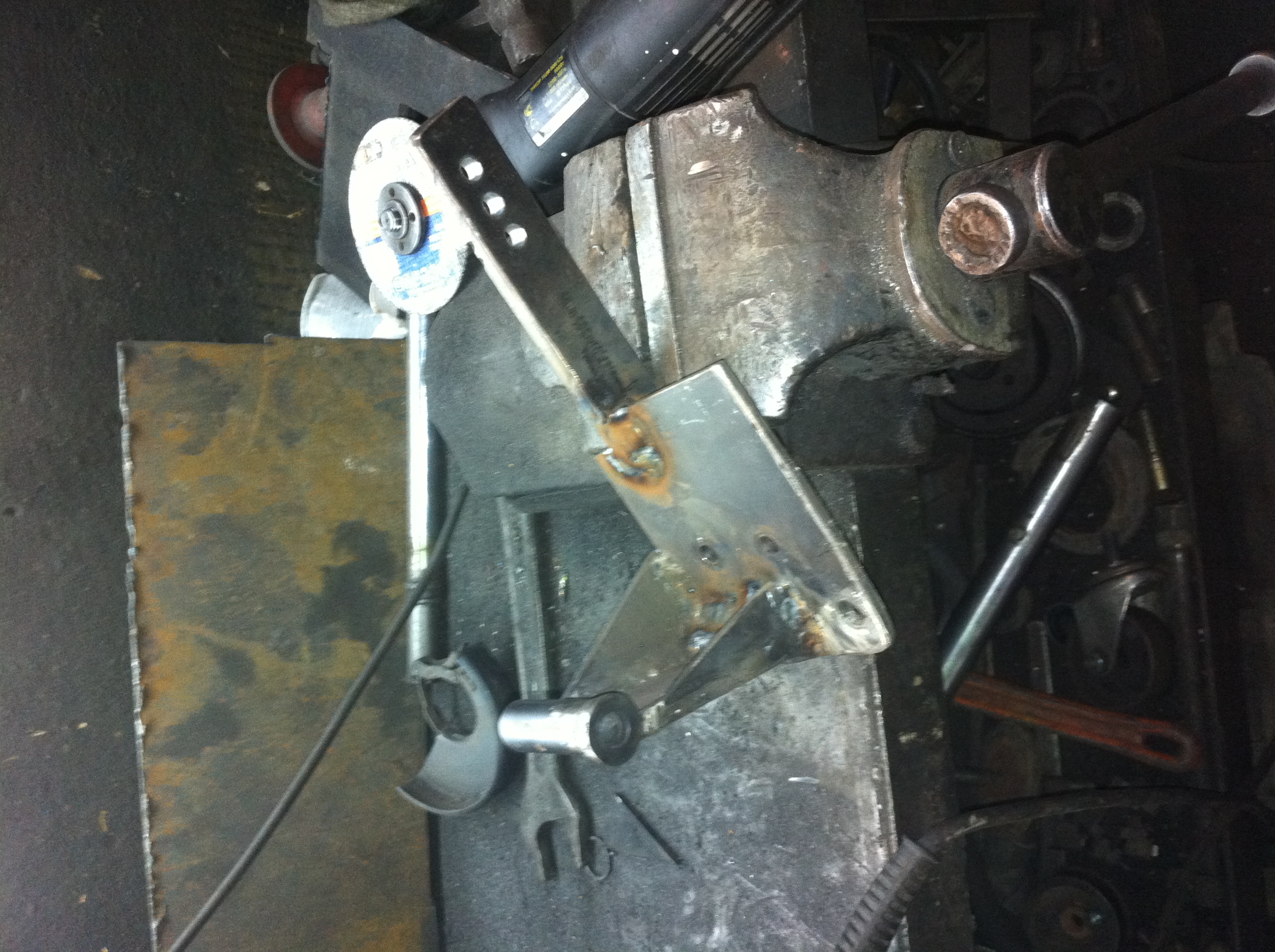

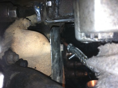

кронштейн гура готов
ремень чуть короче AVX13x1050
требуется доработка нижнего патрубка радиатора - слишком близко к шкиву гура

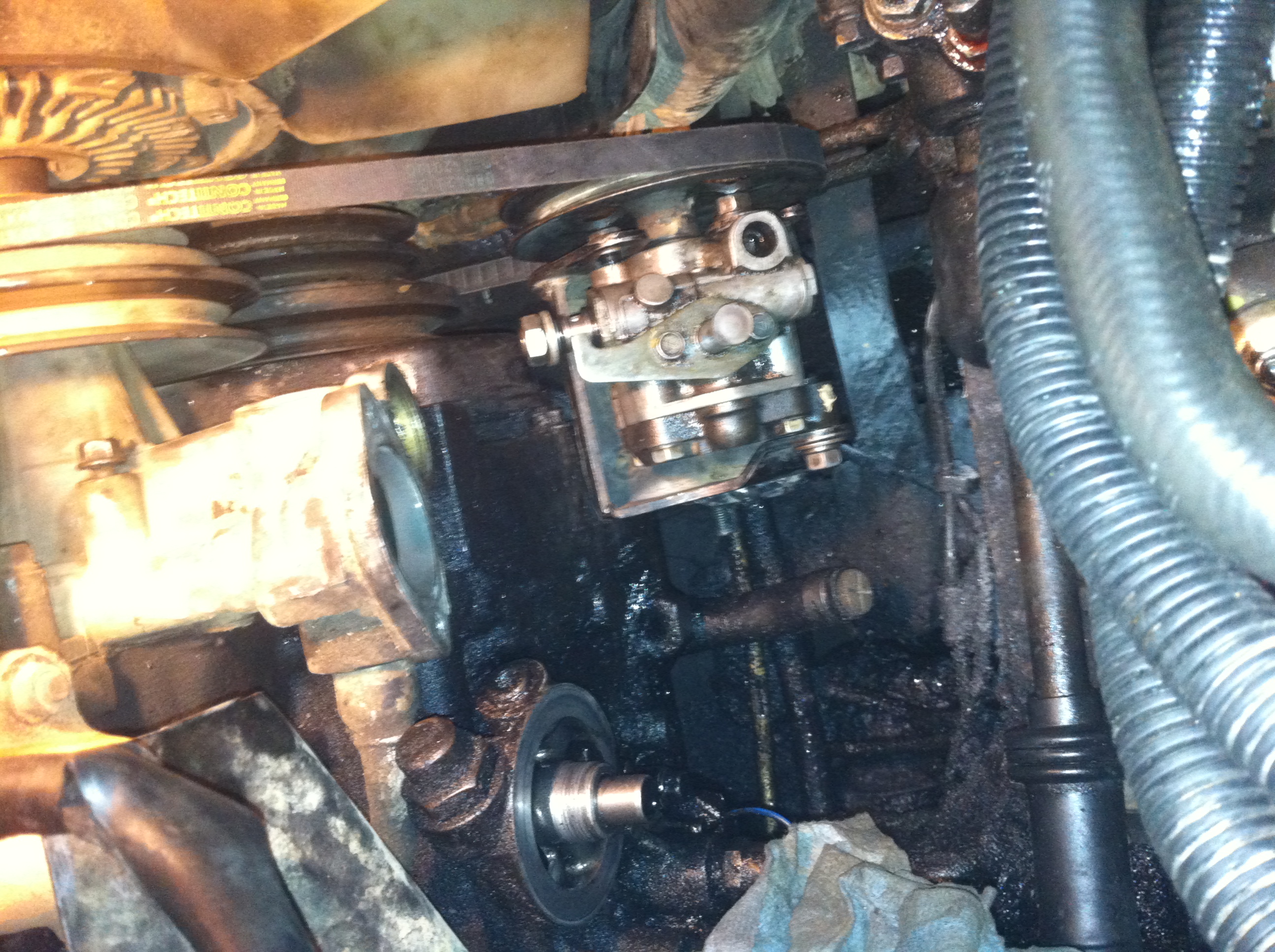

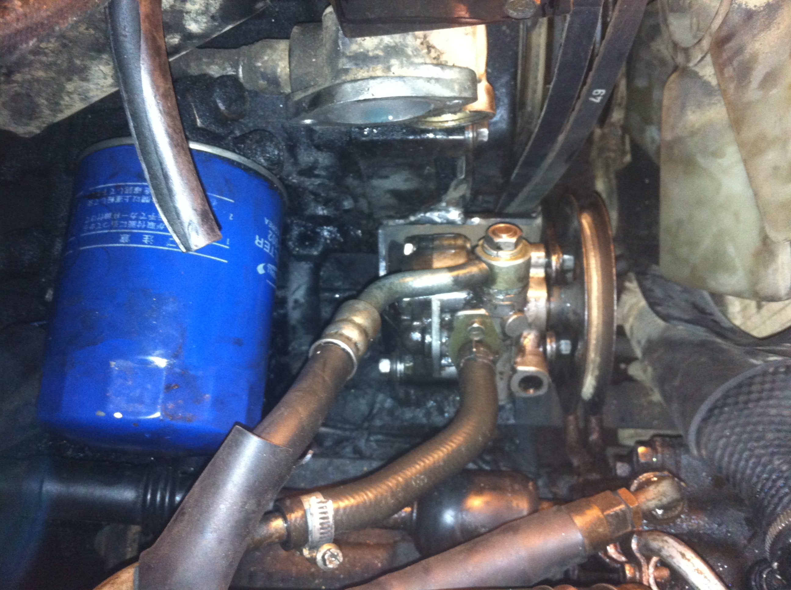

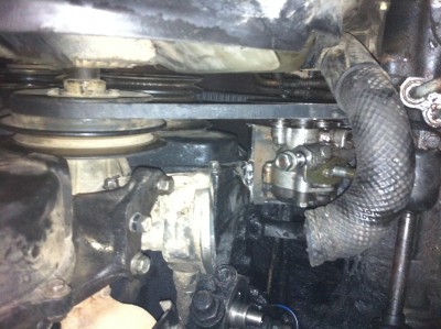

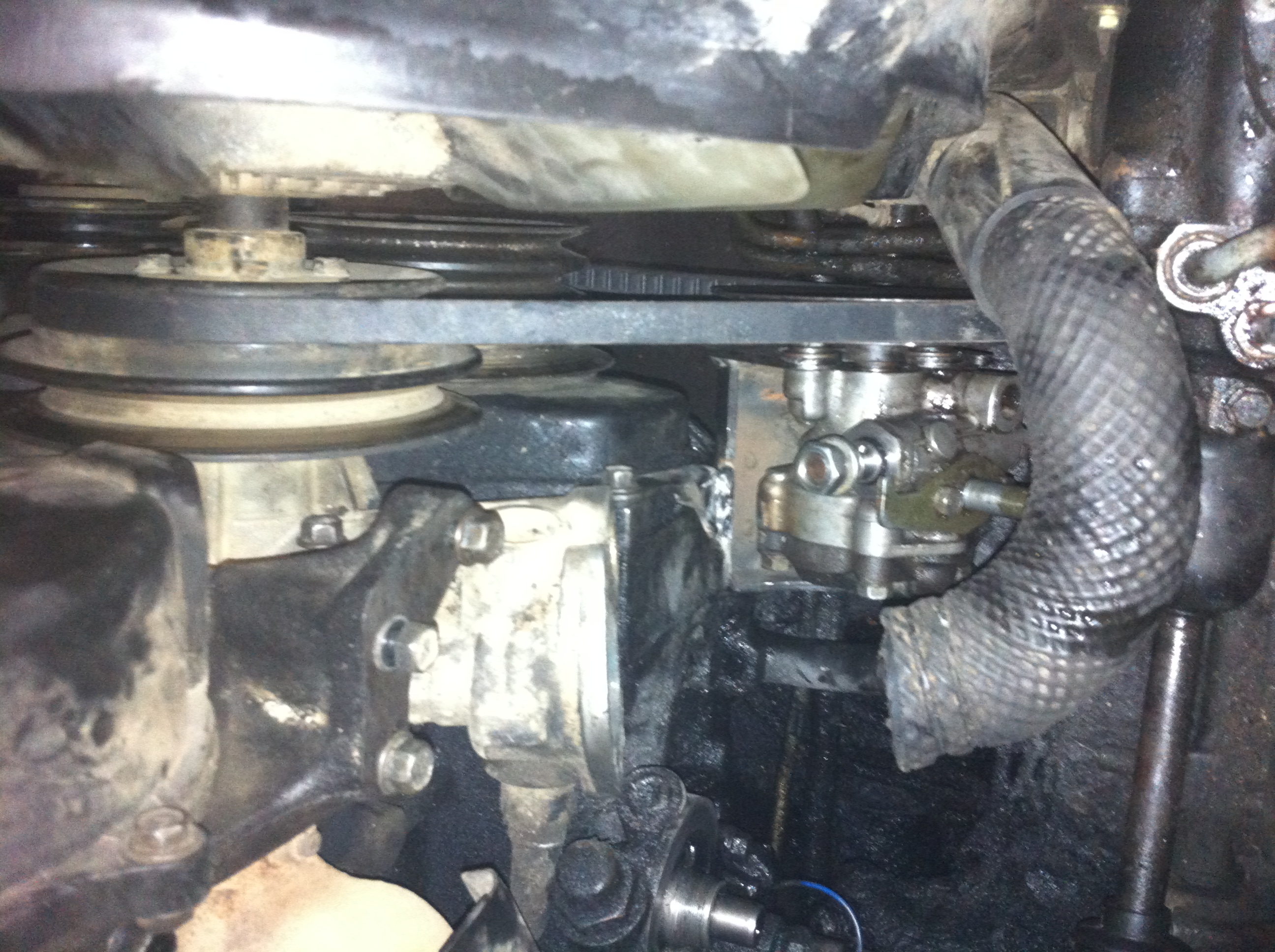

Полностью установленный насос гур с подключенными шлангами

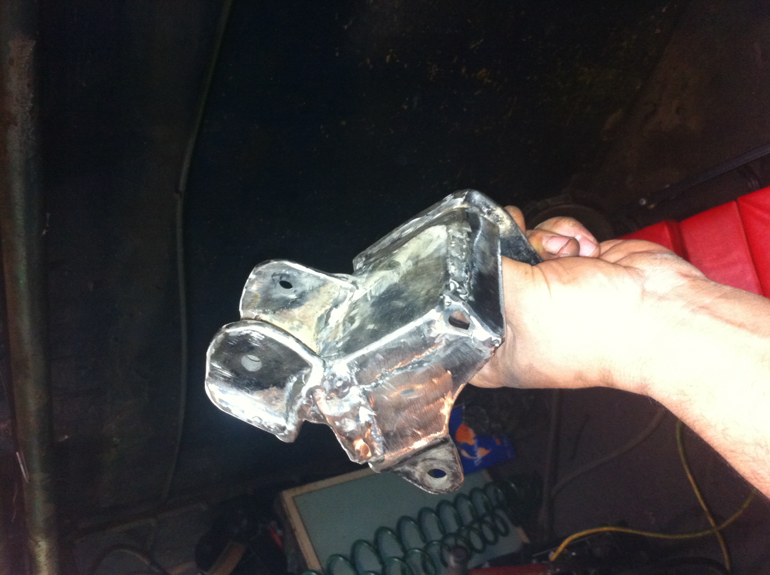

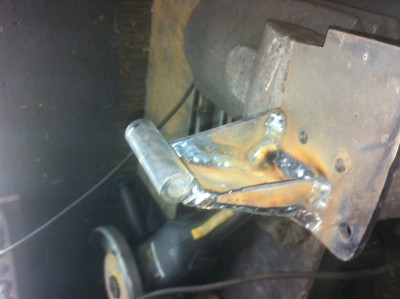

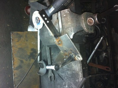

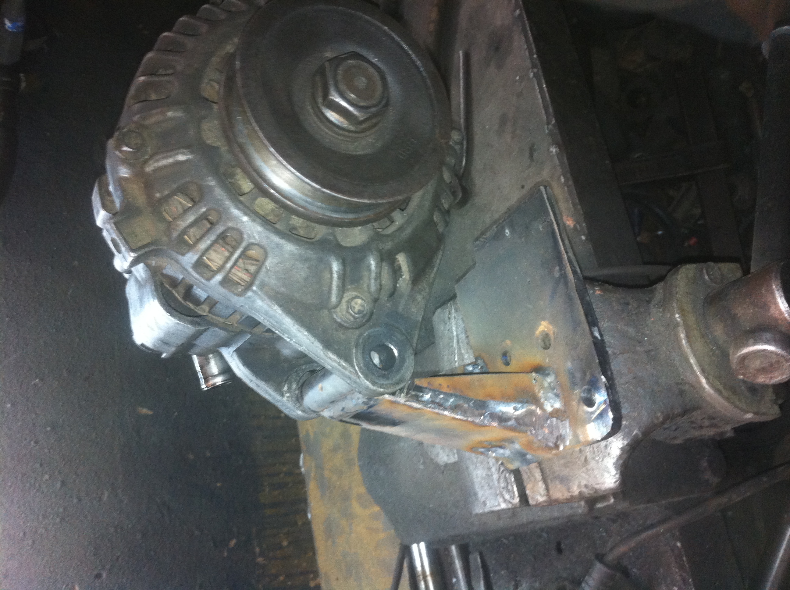

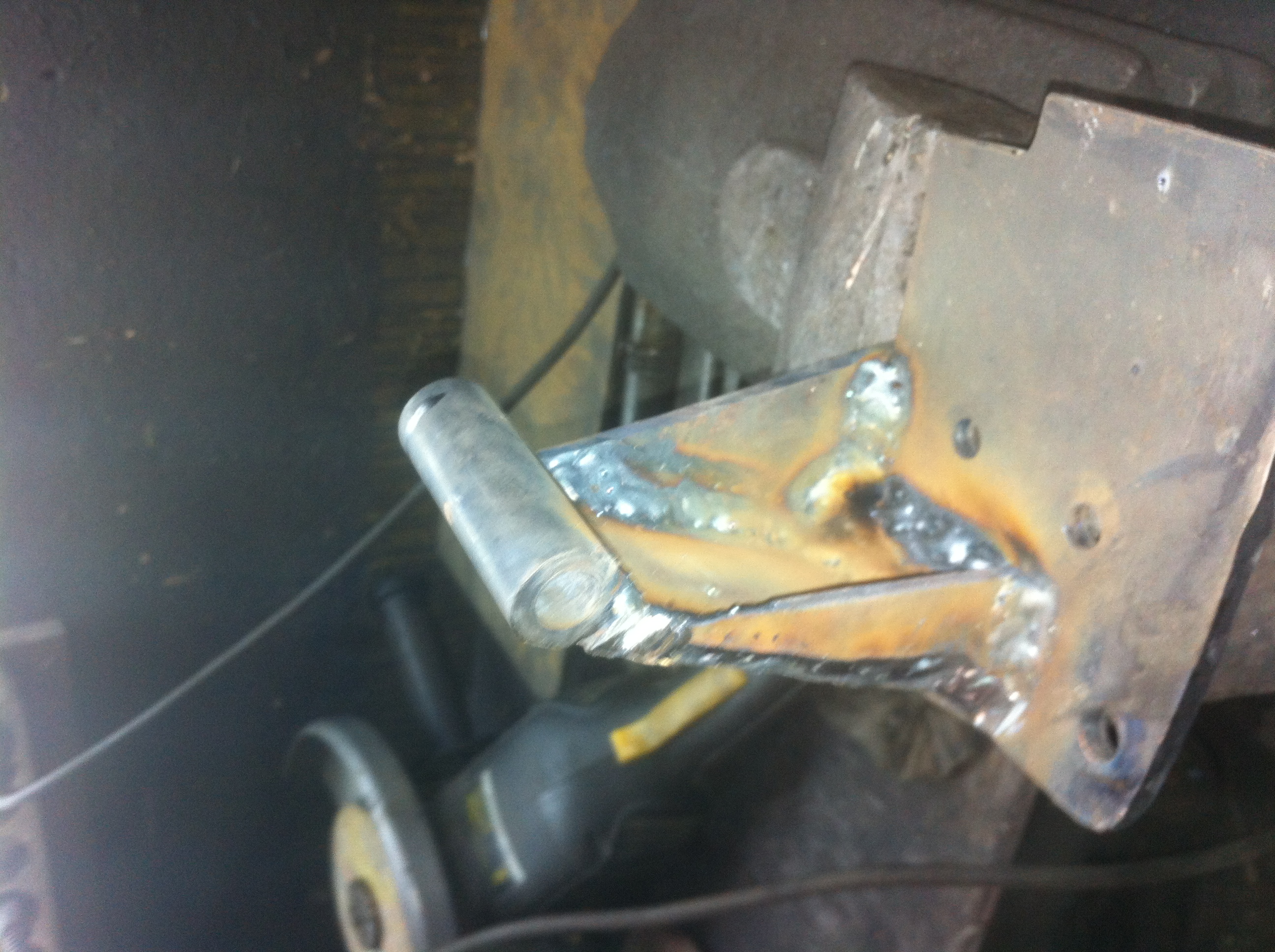

Продолжение.
Кронштейн генератора

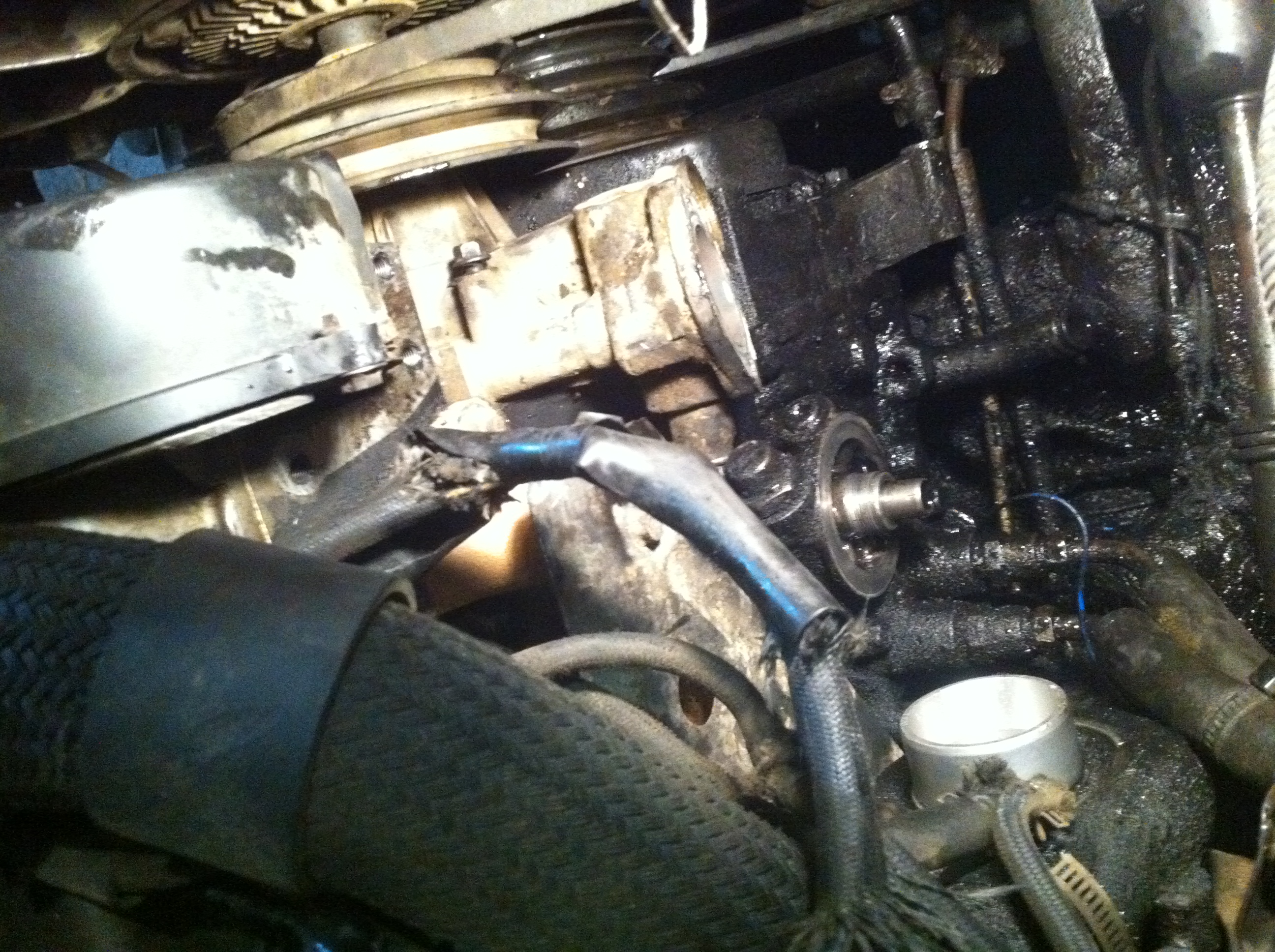

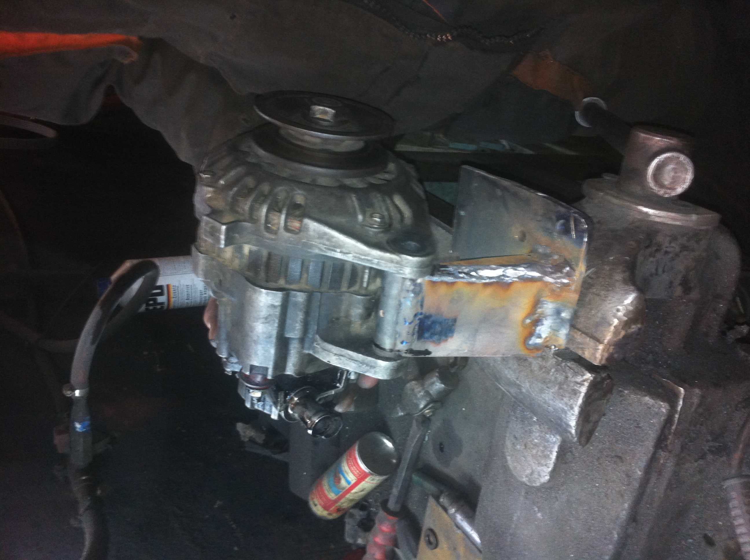

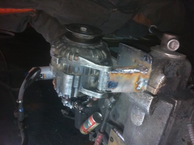

примерка генератора
изготовление натяжителя генератора

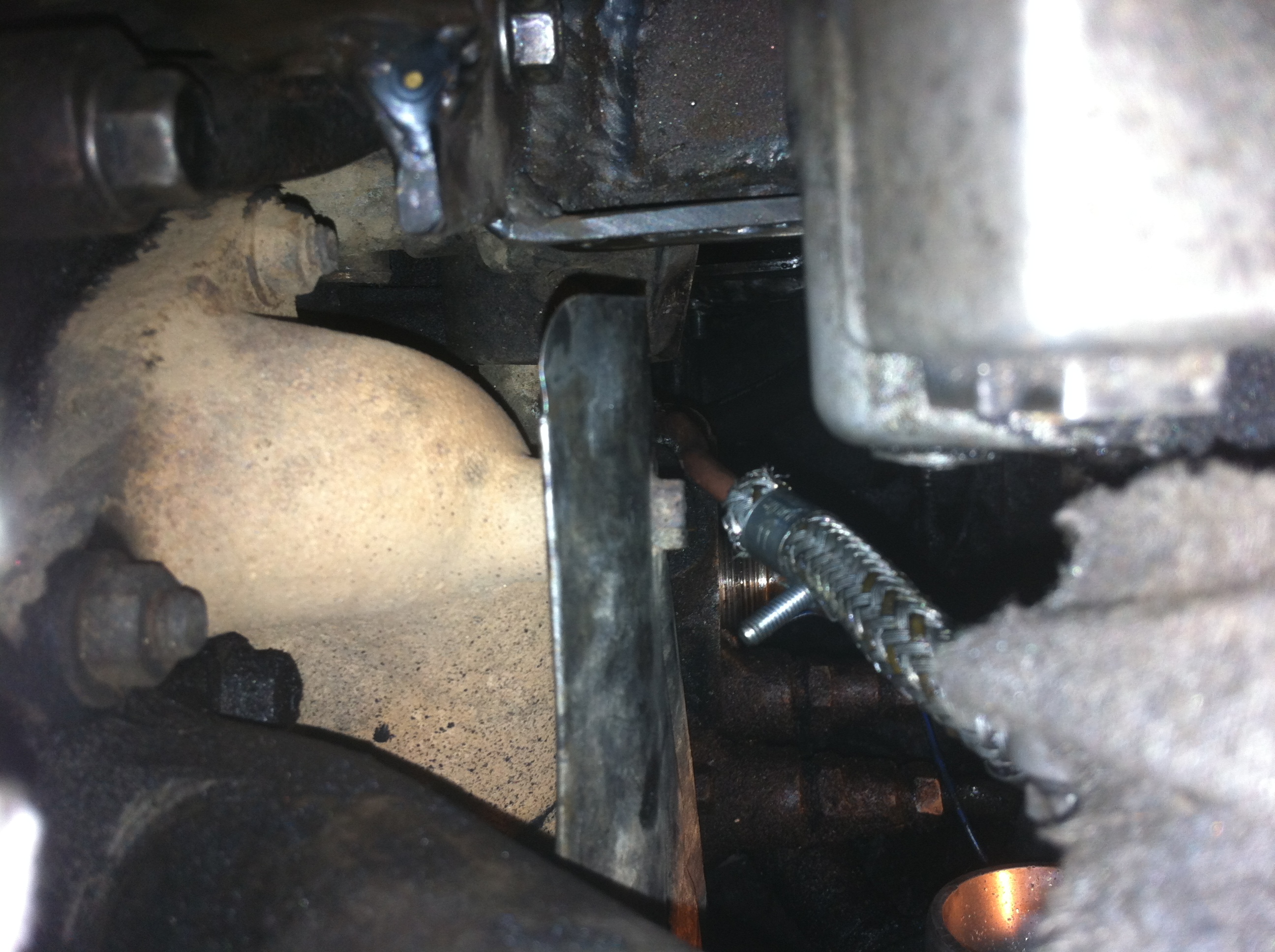

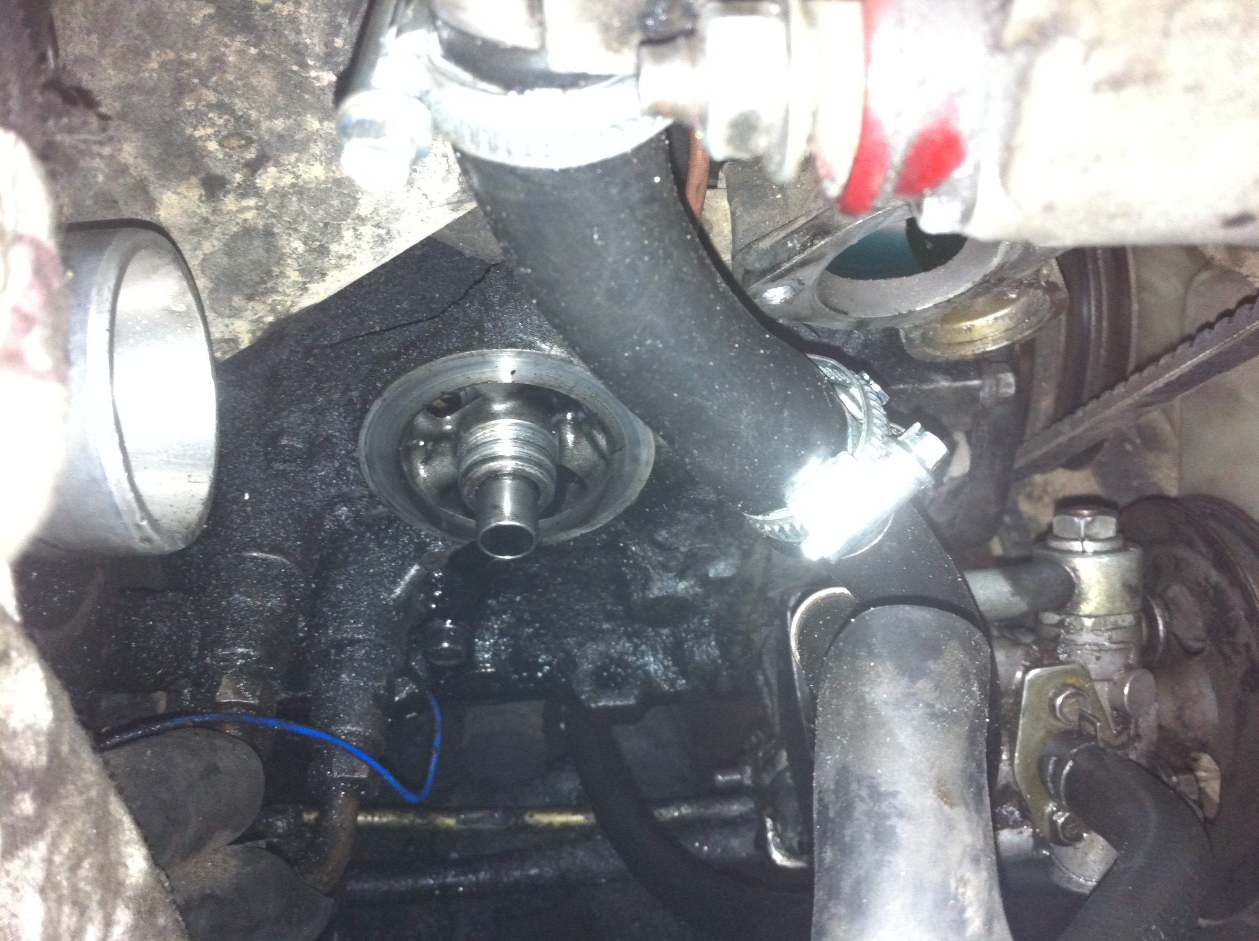

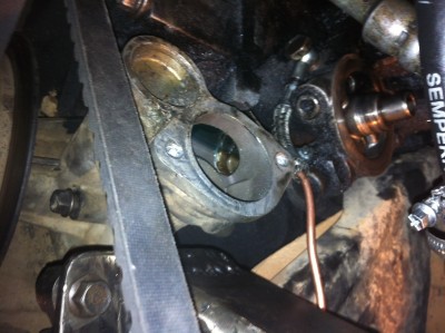

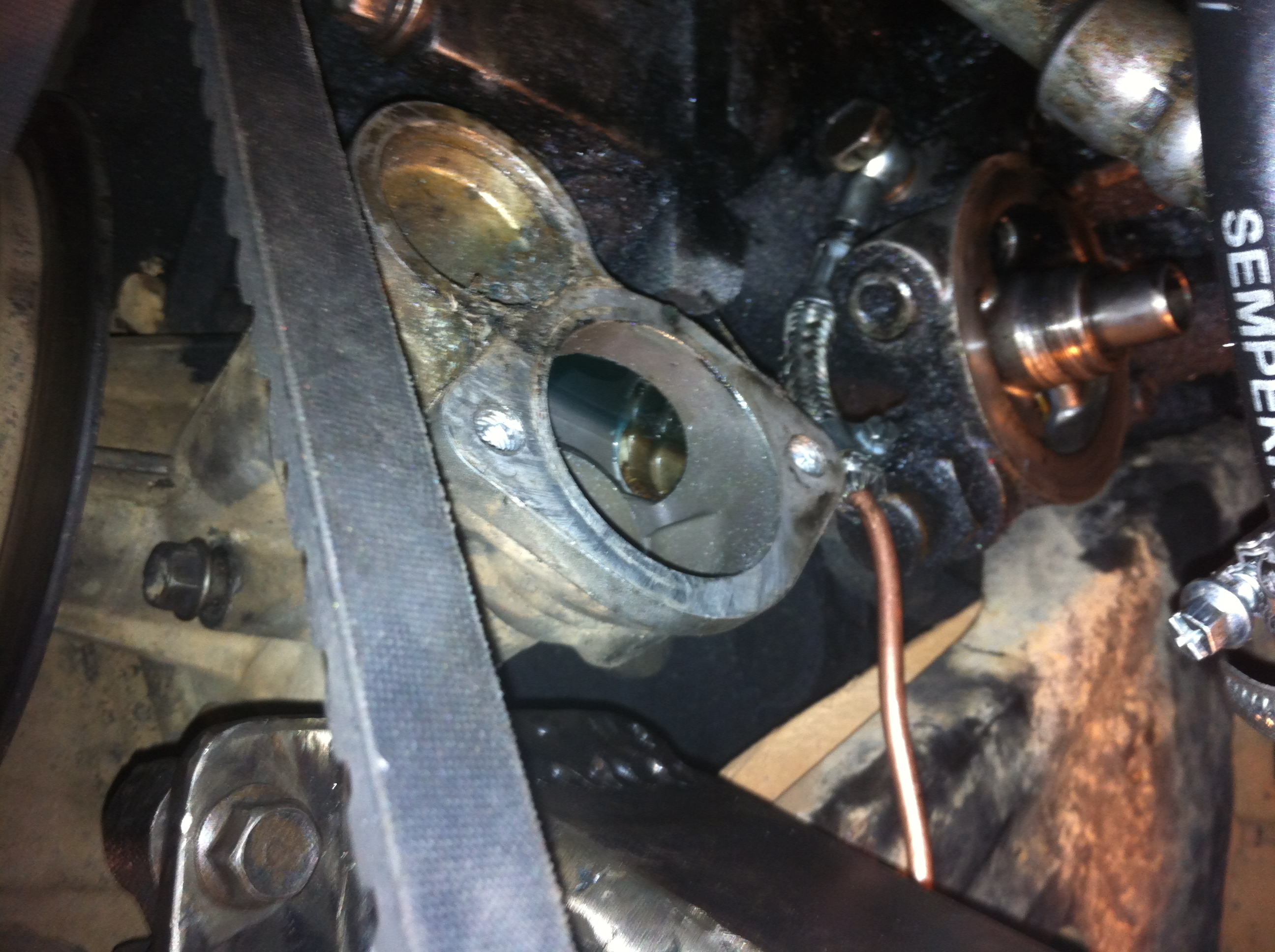

подача масла на вакуум насос
слив масла с вакуум насоса

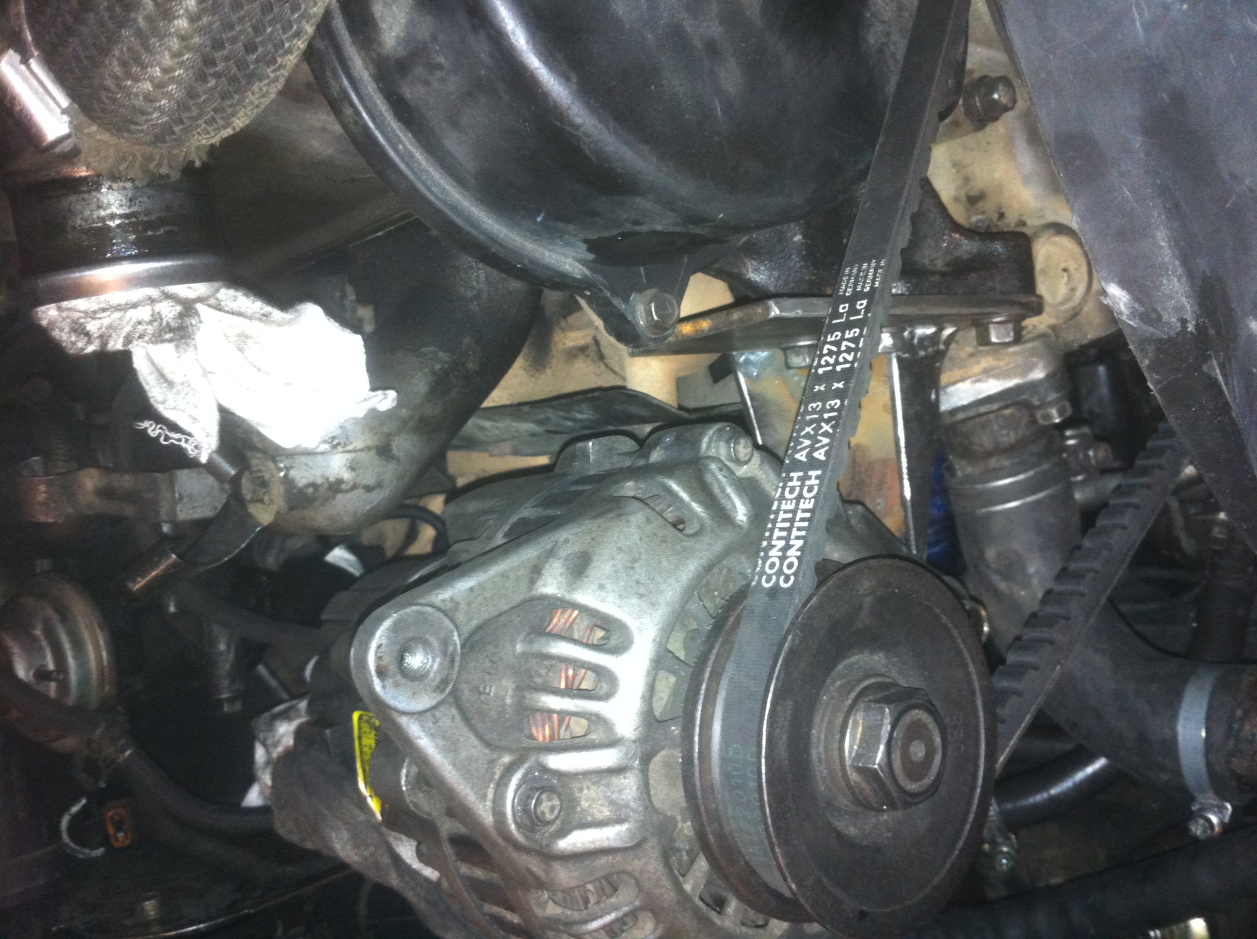

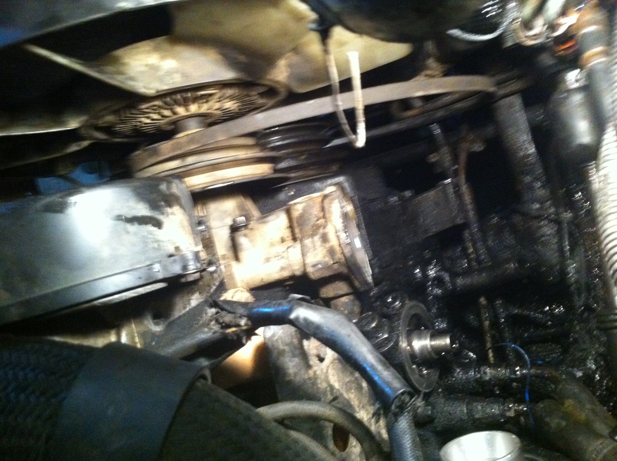

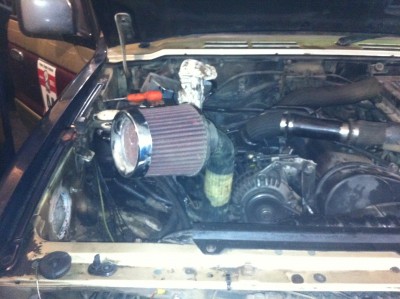

шноркель для ......
установка паразитного ролика госящего колебания ремня генератора

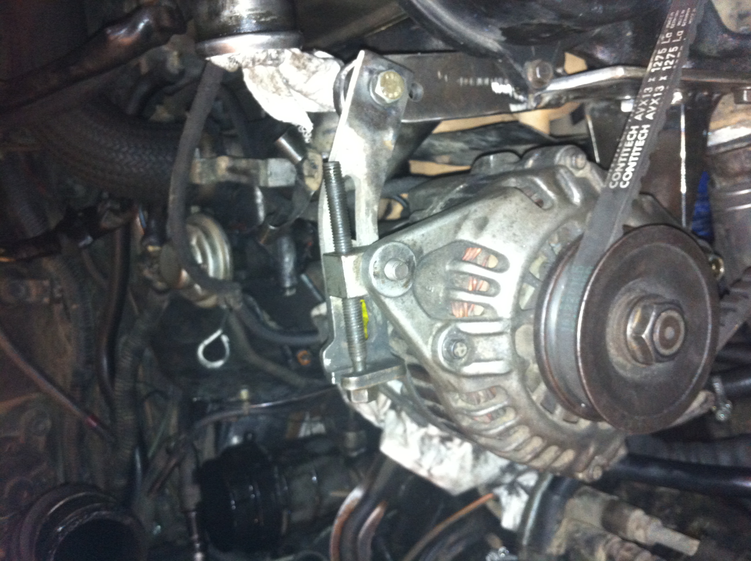

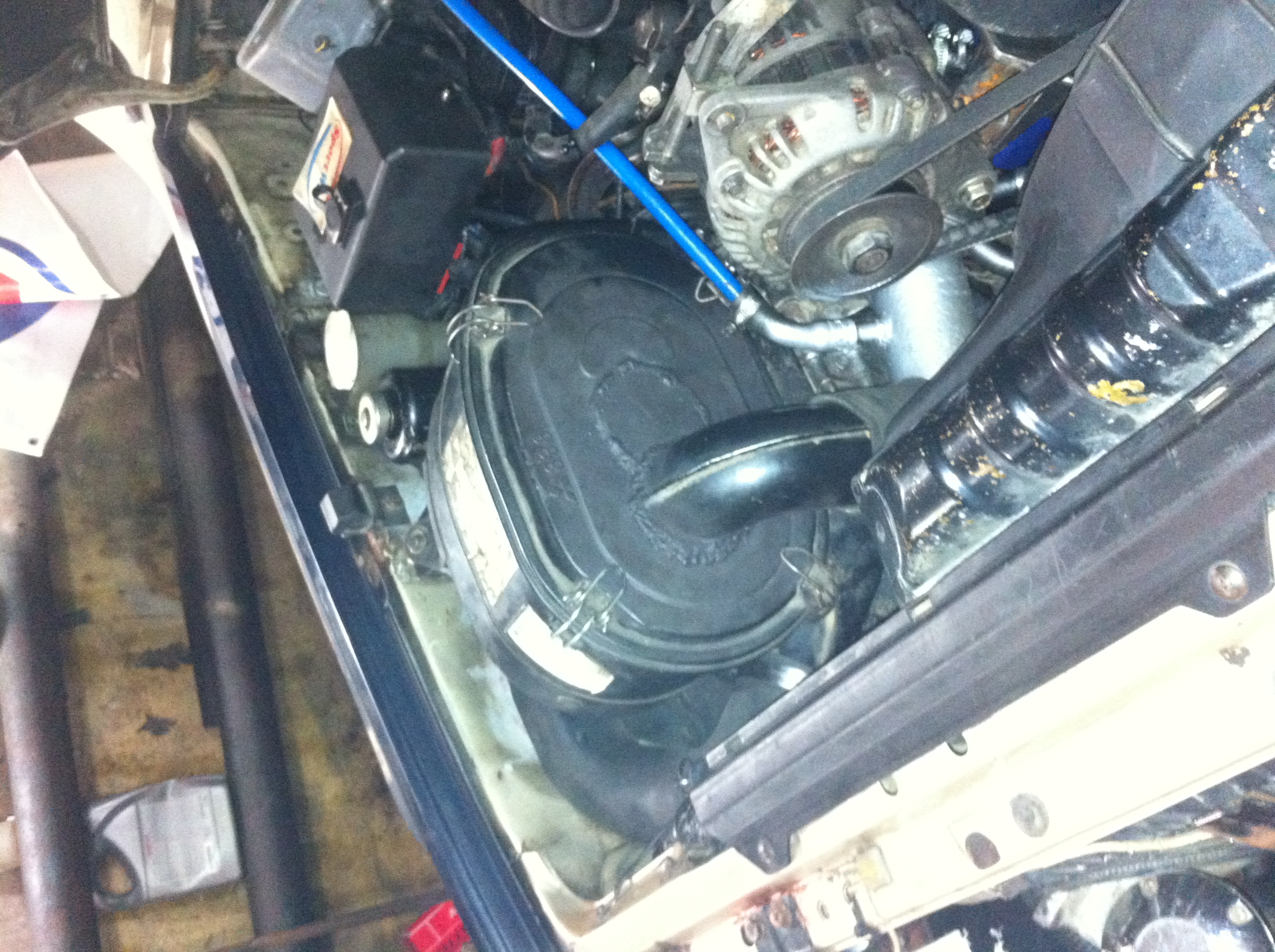

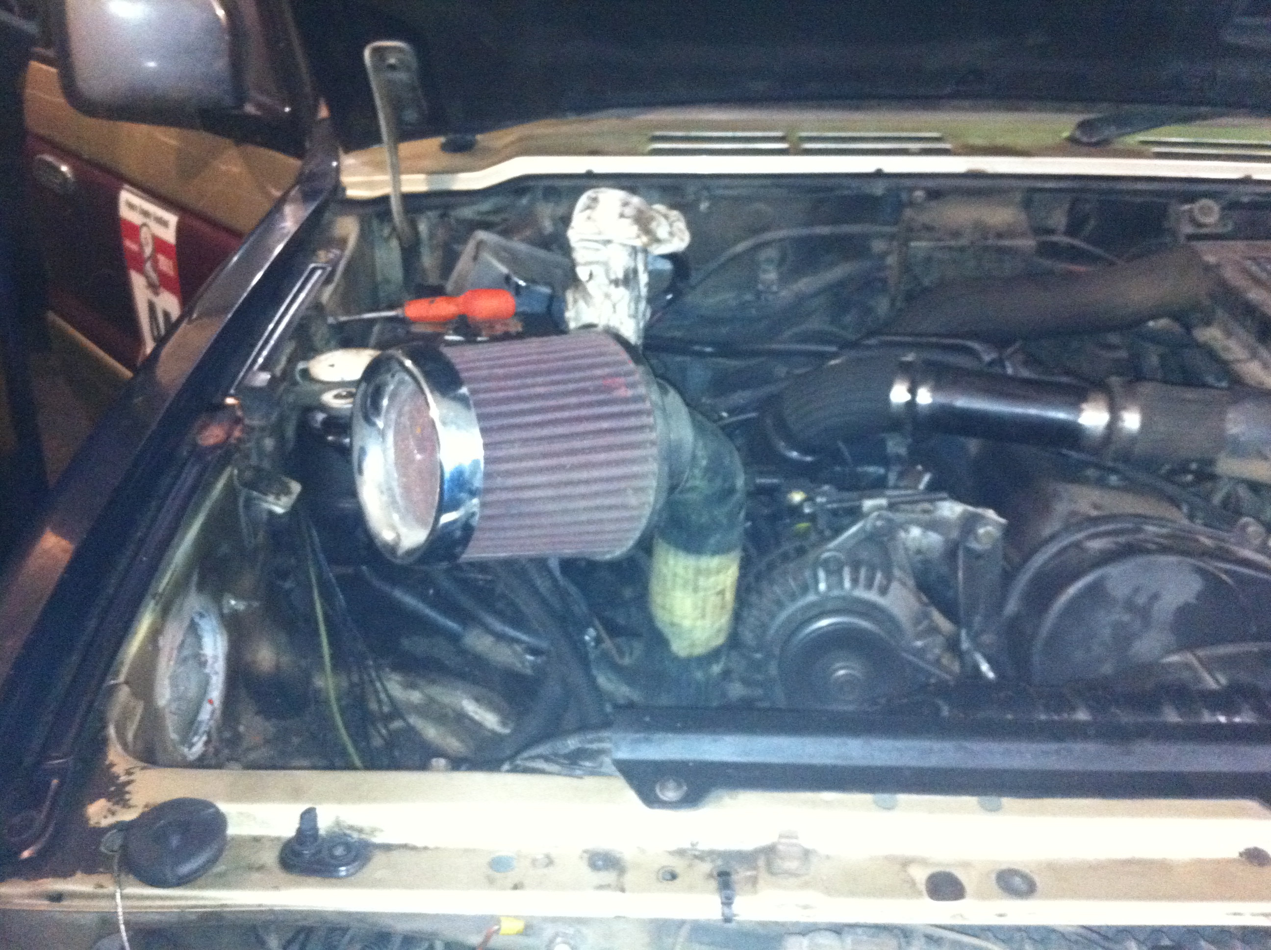

Саня= писал(а):тема уже создана и руками все сделано..........нажми "поиск"
гена мощнее-это хорошо но лишнее,заряда при 90А хватает более чем.
просмотри мою работу.Ролик натяжитель просто необходим и фильтр нулувого сопративления не выход или зачем гену дергать если нет герметичного фильтра.
итоговый вариант
8-985-761-84-37
