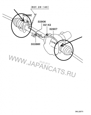

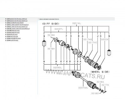

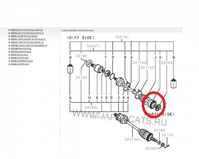

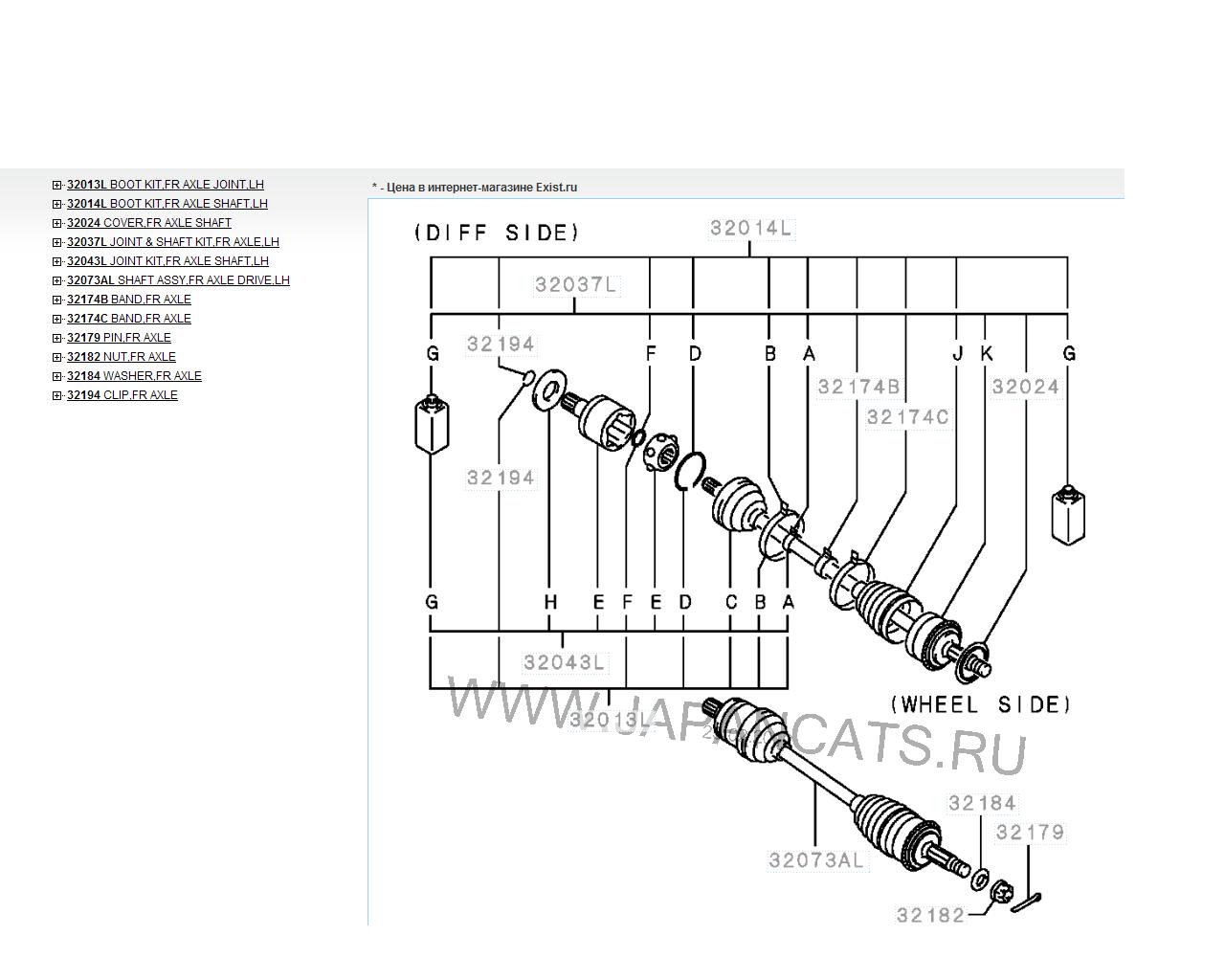

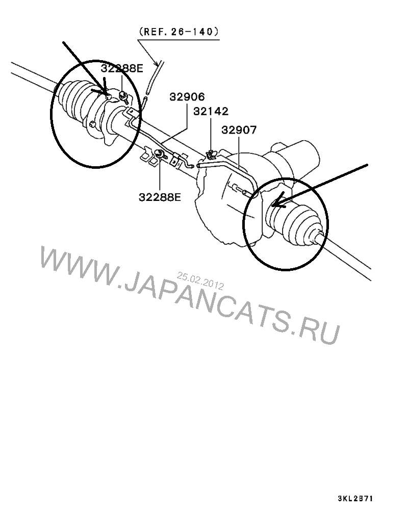

здесь чаще всего
Наружный шрус
Наружный шрус

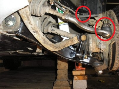

фото позаимствовал у &quot;polic&quot;<br />открутить, отвести поворотный кулак на себя и в сторону
фото позаимствовал у "polic"
Вид в сборе спереди.JPG (52.45 КБ) 1441 просмотр
справа открутить болты, а слева снять вал со шлицев
