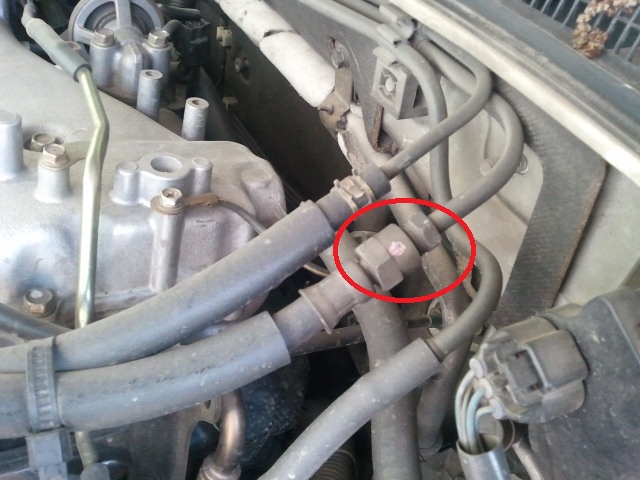

Эта релюшка находится под капотом (в квадратной коробочке рядом с блоком предохранителей) А насос купи лучше от Галлопера, т.е. Хундаевский (хоть подделку не возмёшь)
Вот она

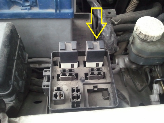

HiTEX я смотрел. такая маленькая коробочка, у меня на ней написано ABS почемуто... Вытащить эту релюшку на время или как?????

ЖендоС1986 писал(а):HiTEX я смотрел. такая маленькая коробочка, у меня на ней написано ABS почемуто... Вытащить эту релюшку на время или как?????
Да ты не смотри , что на коробочке написано. Вот та релюшка. Проверь не подгорели ли контакты, щёлкает ли.

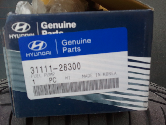

HiTEX а номерок насоса не подскажешь...

Так на фото и есть номер 31111-28300)))
ЖендоС1986
Сообщения: 41
Зарегистрирован: 11 дек 2011, 12:05
Двигатель:: 6G74 MPI
Мой автомобиль(и):: MITSUBISHI MONTERO 2001
Re: Иммобилайзер (наверное????)
Сообщение ЖендоС1986 »
аааа это он и есть, спасибо...
