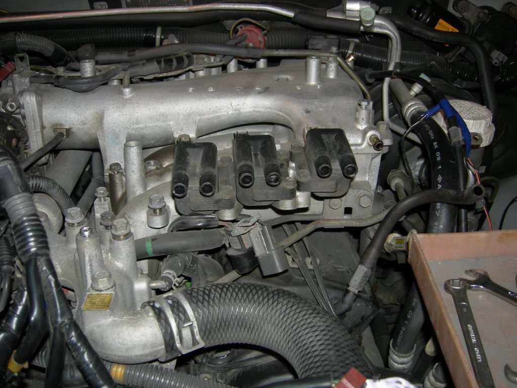

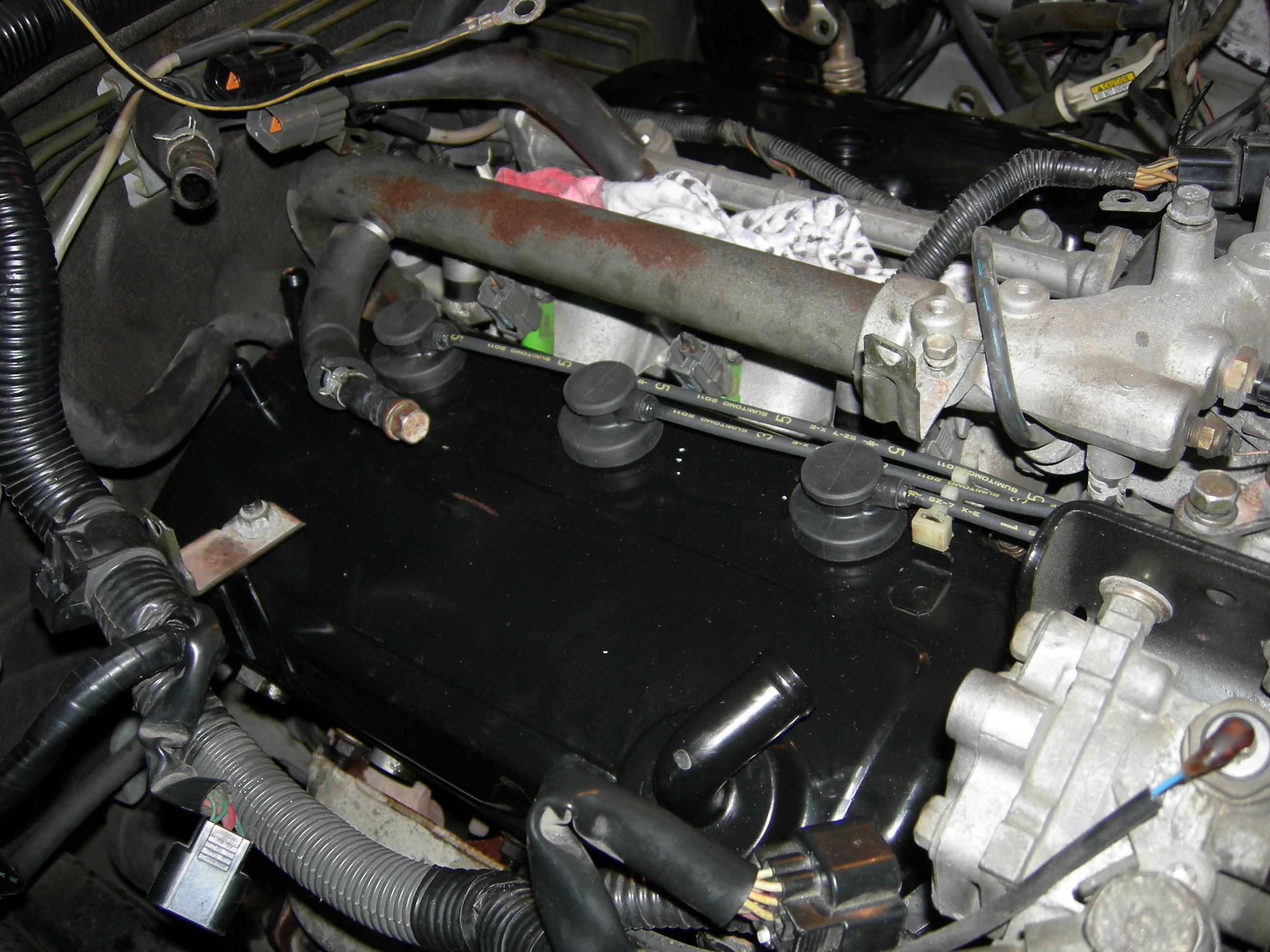

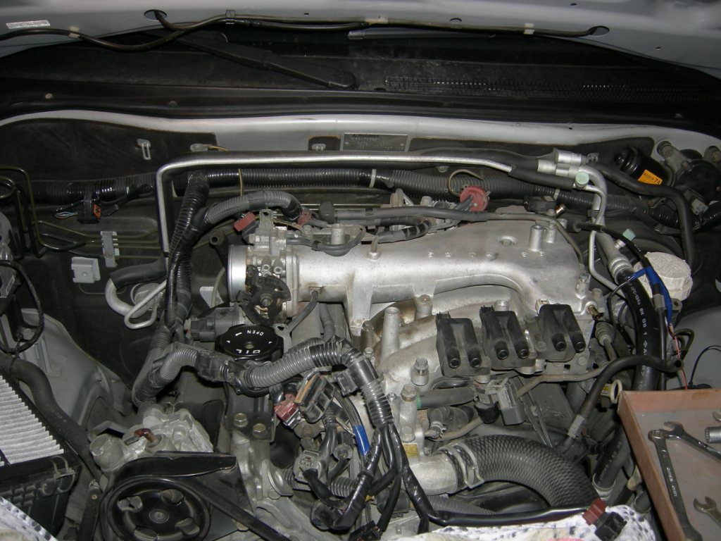

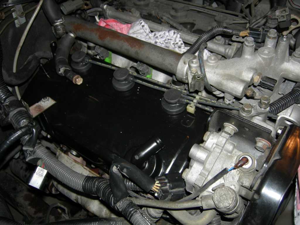

Вот решил махнуть прокладки клапанной крышки. Провозился весь день за одно свечи, сальники свечных шахт с проводами поменял. :*THUMBS UP*:

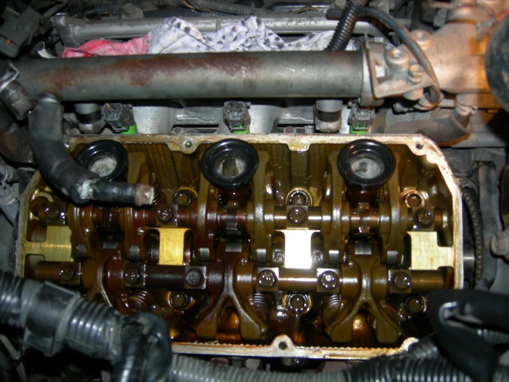

Подскажите как клапанную крышку снять ???? она только на 6 болтиках держытся, снял впуск добрался до клаппанной крышки, а дальше все пытался ее отверткой подковырнуть и фиг она сместа не сдвигается

free9 писал(а):Подскажите как клапанную крышку снять ???? она только на 6 болтиках держатся, снял впуск добрался до клапанной крышки, а дальше все пытался ее отверткой подковырнуть и фиг она с места не сдвигается
Все болтики откручиваешь а потом резиновым молоточком или через деревянный брусок обстукиваешь её со всех сторон по маленько вот и весь секрет :)

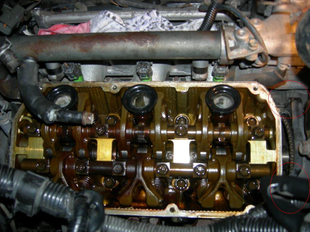

еще вопрос со стороны привода грм она не чем не зажимается? безранницы в какую сторону ее сдвигать?

На сколько я помню вот в этом месте были болты а на второй просто вытащил из кожуха грм

Если при установке не нафигачили какого нибудь супер-пупер герметика она и так легко отходит, достаточно потянуть на себя. А держать могут 2 болтика справа как написал SapSet, но они лишь мешают поднять крышку, жестко ее не фиксируют
