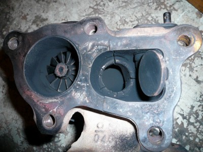

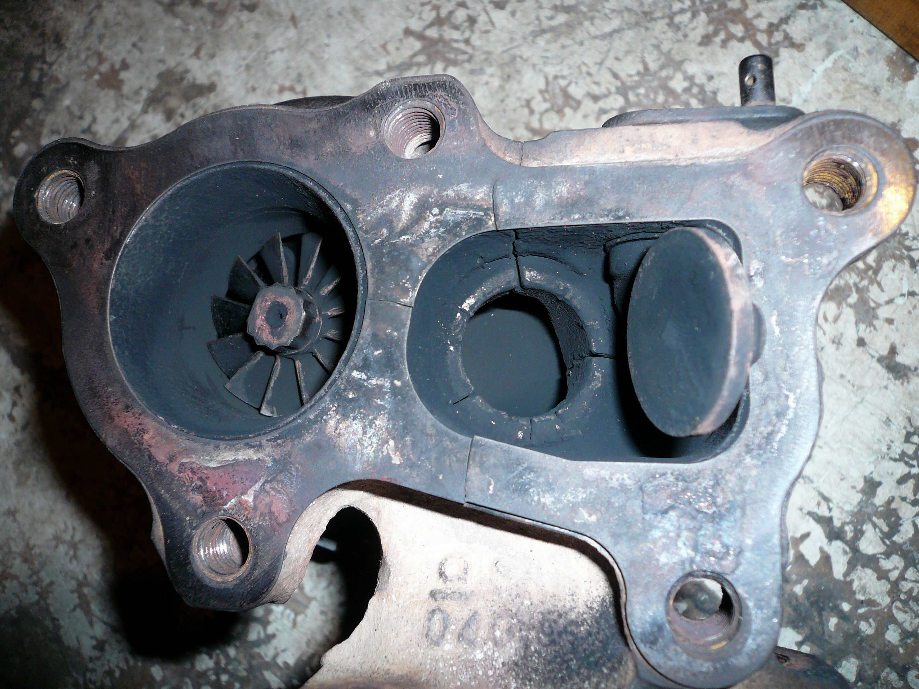

Предыдущий хозяин поставил резиновую трубку охлаждения турбины (проходит в районе свечей, сантиметров 10 длиной), от жигулевского бензопровода. Со временем она внутри разложилась полностью перекрыв охлаждение. Вот результат езды года 2 без охлаждения, потом заменил на новую. Турбина кстати давление выдавала 7,8, масла подкивала чуть.

это по-моему не тот результат. такое дает поршень автомата опережения или форсунки. с новой будет тоже самое.Александр__Луценко писал(а):Вот результат езды года 2 без охлаждения
