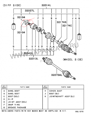

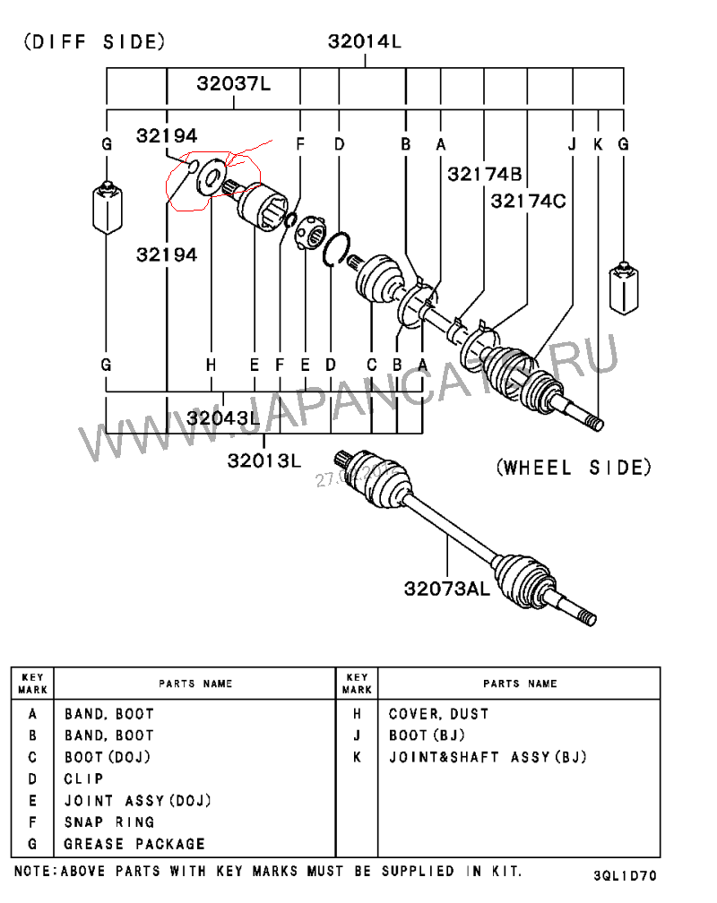

Появился странный звон при движении с левой стороны. Долго мучался поиском, что звенит при движении, при нажатии на тормоз, продолжает также звенеть. На подъёмнике обстучал всю машину и пришёл к выводу, что это звенит шайба во внутренней гранате. А каково её назначение пока не понял. Думаю, что её можно посадить на место при помощи сварки в двух точках. У кого какие мнения на этот счёт?
на рисунке она обведена красным

:=-O: :*STOP*: ::-|: Она бронзовая ::-D: и приварить её низя, мож у тебя вылетело стопорное кольцо( граната-туда сюда ходит?- НЕ ДОЛЖНА)

У меня тоже пол года назад звенело. Крышка, которая прикрывает сальник снаружи и наприсовывается на ШРУС. Только с внешней стороны обоих ШРУСов, запарился, но нашел.
В общем, посмотрите на корпусе внутреннего ШРУСА, со стороны моста.
Так вот у меня эти крышки сорвало с опресовки и они болтались издавая характерный звон, причем с обоих сторон.
Посадил на 4 точки, проблем нет.
Надеюсь поможет. :)

Какая нафиг шайба???????
Вы что совсем читать не умеете?????
Там внизу под картинкой разъяснения.
Это крышка которая прикрывает сальник снаружи и напресовывается на шурус.
Борнзовая шайба на данной схеме отсутствует, она расположена в схеме поворотного кулака

Точно, нет там шайбы бронзовой, вспомнил. У меня-то обе внешние крышки сорвало, но суть от этого не меняется, прихватывайте на сварку, все будет :*THUMBS UP*: .

Так щайбы или грязезасщитного чехла? если та что на фотке с верху: то это пыльник, который закрывает сальник от попадания зрязи и пыли ;) Снупер ж уже написал ::-D:

Назначение........... защита сальника :)

Вскрытие состоялось. Звенела именно шайба закрывающая сальник. Прихватили сваркой в четырёх точках и всех делов. Заодно заменили пыльник на гранате, стали появляться трещины. Вообщем всё хорошо и всем спасибо за помощь.
