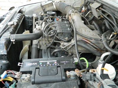

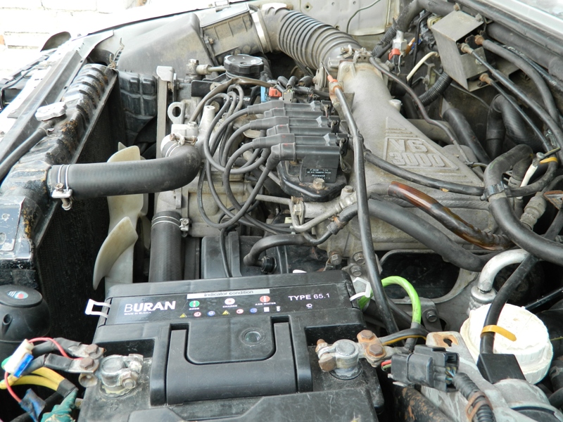

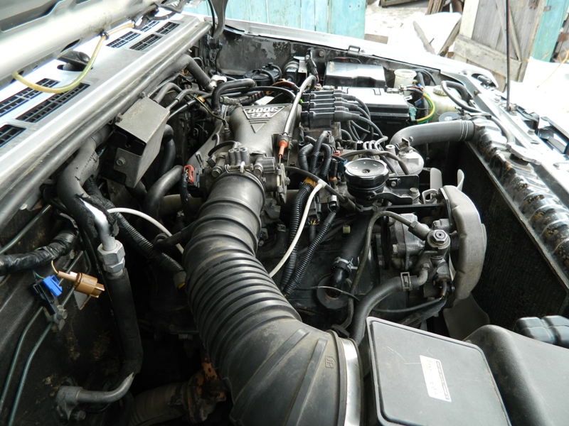

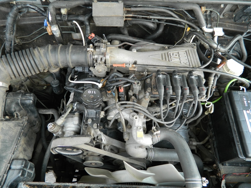

фото моторного отсека

Это 6G72 на нём даже написано V6 3000 короче 3 литра. SOHC
ВИН кинте в личку, посмотрим что там определяется

По ВИН коду, это MONTERO SR 3500 DOHC
Так что косяк. Или мотор меняли, или тачку делали под документы...............

Скорее всего тачку под док-ты. Такие моторы взаимонезаменяемые. Хлопот очень много.
Дешевле просто машину сменить, чем мотор с коробасом и навеснухой.
Да и судя по фото..там всегда была трешка.
