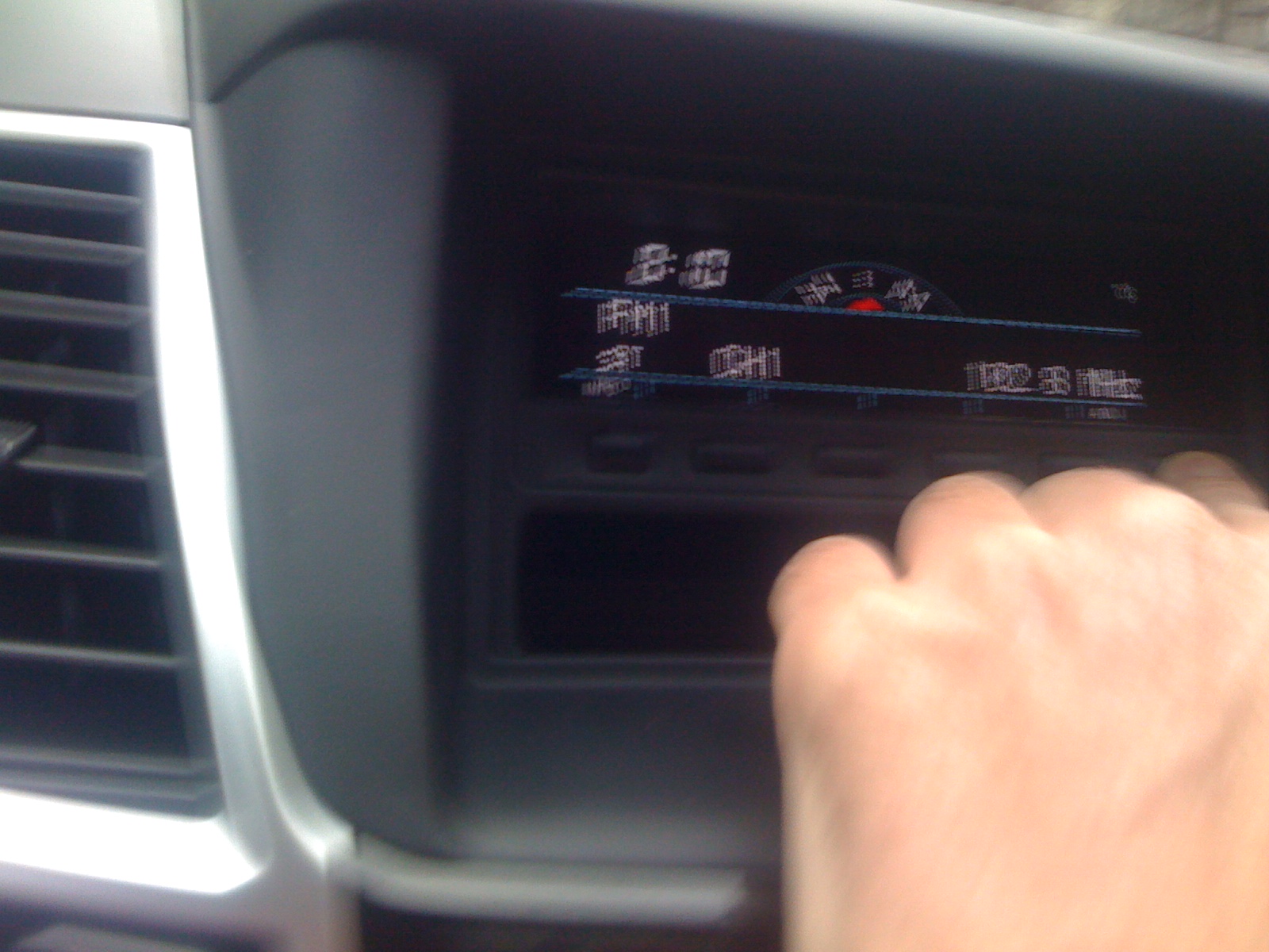

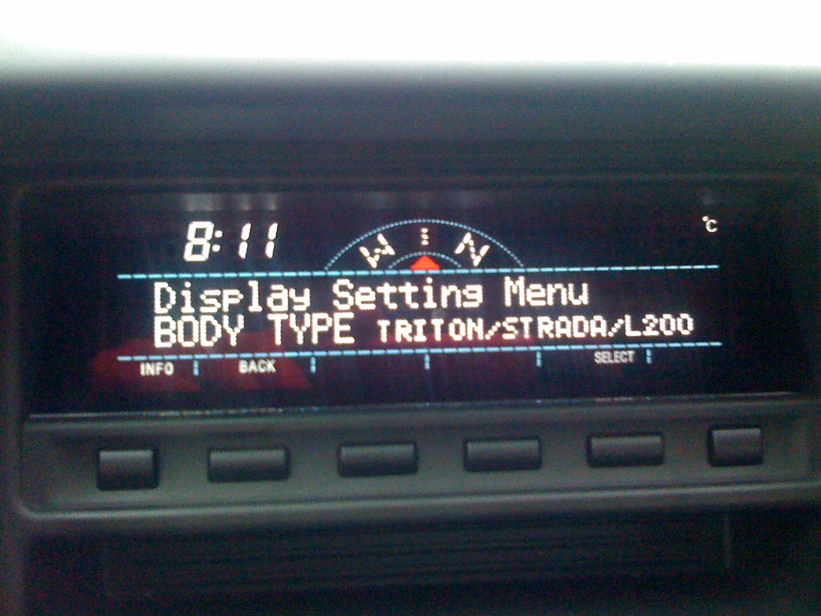

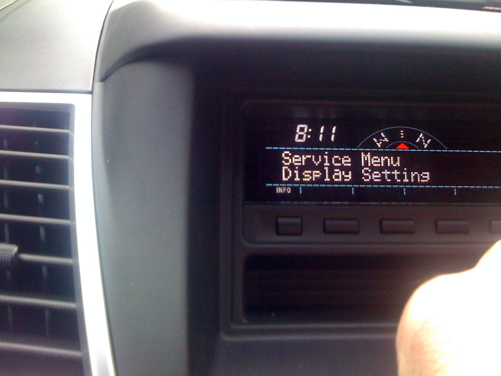

Решил поэксперементировать и вот он результат :*VICTORY*:
правда ещё не разобрался что да как, но ведь начало покладено!
вход осуществляется так
ключ OFF - нажимаем и держим кнопку ADJ и поворачиваем ключ удерживая кнопку в 1 положение, секунд через 10 SERVICE MENU
