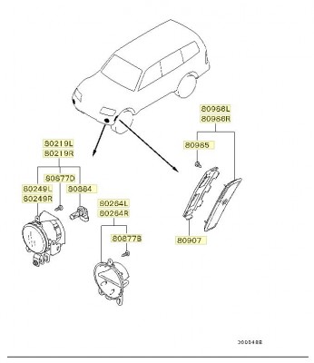

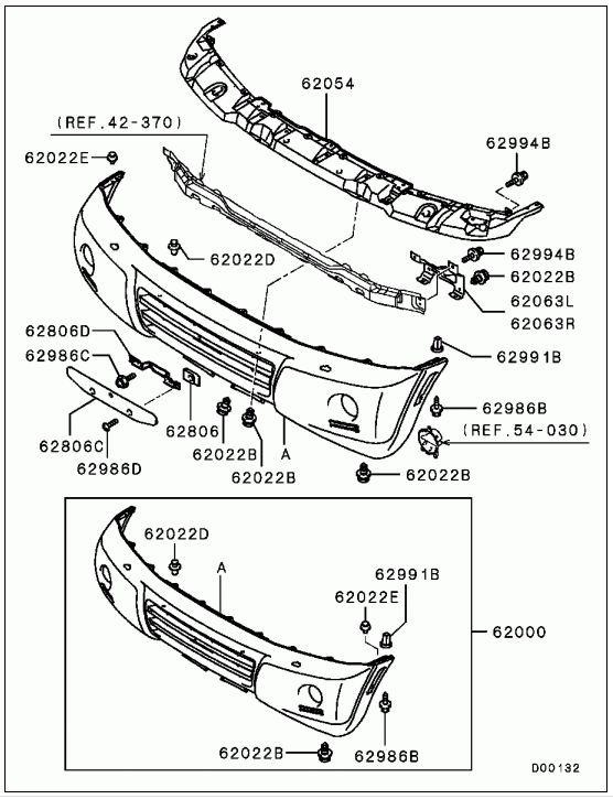

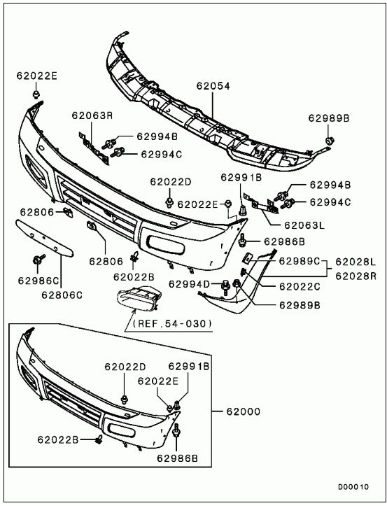

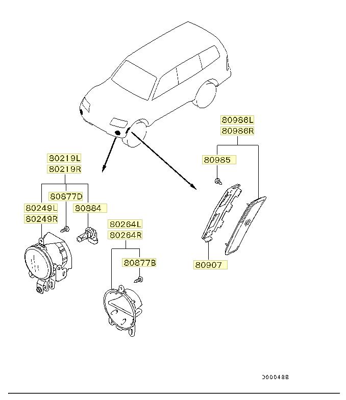

Я не знаю как ие у тебя ПТФ, по этому выложу оба варианта крепления бамперов
