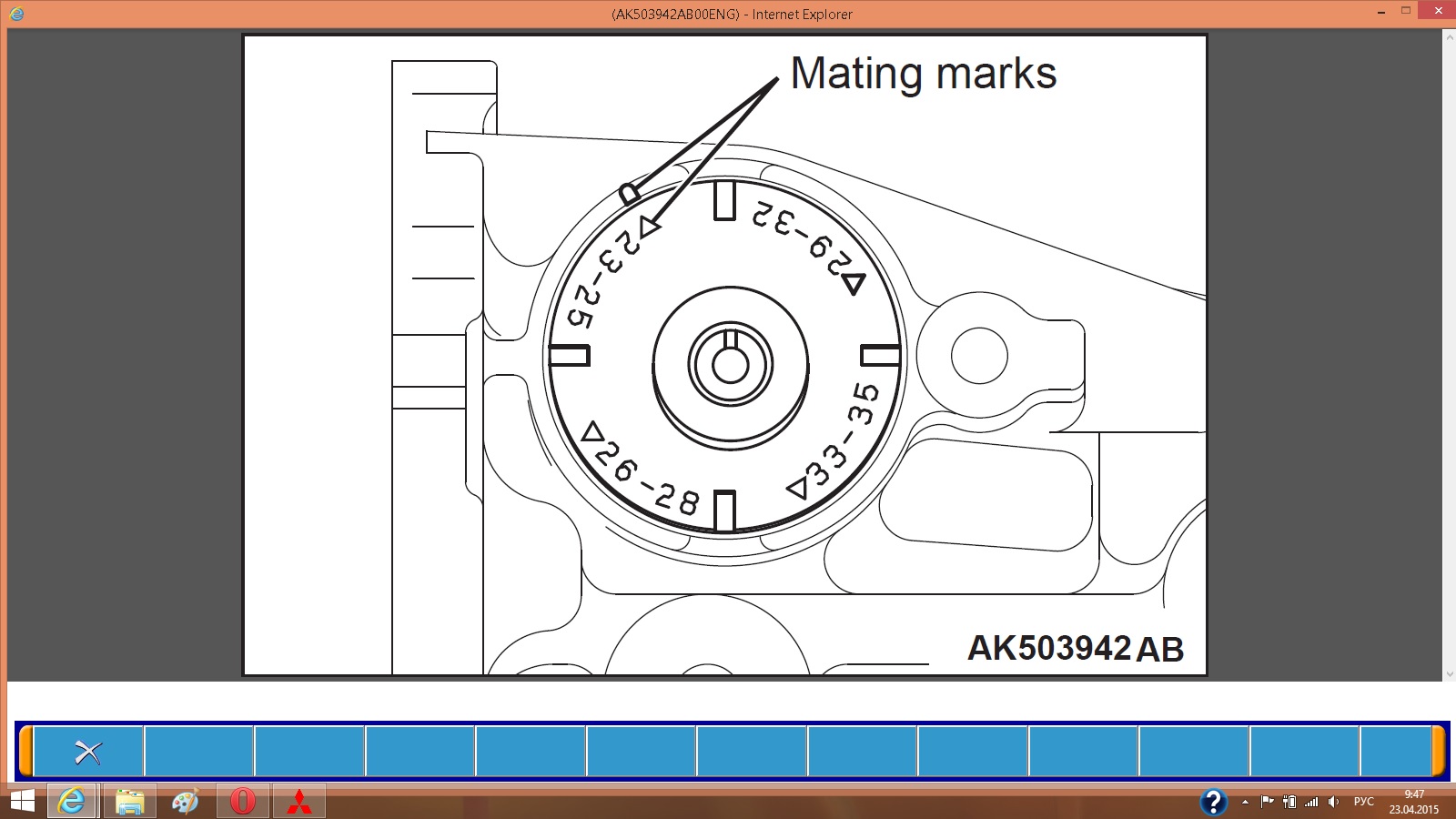

Сообщения: 57487
Поблагодарили: 4803 раза
Re: Датчик частоты вращения выходного вала АКПП
Вот правильно поняли.
Он не провернётся полный круг по причине смещения центра шестерни.
Сообщения: 57487
Бухо-Сапиенс писал(а):и кстати в книжке я что-то совсем ни чего не нашел по этому поводу... снятие/установка
Вот по новому Спорту. Раздатки одинаковы.
На работе проверю :)

SNOOPER писал(а):Вот правильно поняли.
вот это уже дело! огромное спасибо!
