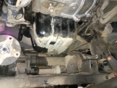

Может кто подскажет как снять поддон ..малой кровью 4м41
sergei2077
Сообщение sergei2077 »
остатки ГРМ гдето там в поддоне ! хотелось бы снять помыть ....
Сообщения: 57491
Поблагодарили: 4803 раза
Re: Может кто подскажет как снять поддон ..малой кровью 4м41
Так там вроде ничего сложного. Только снять датчик уровня, чтоб не сломать. Да мост опустить или снять

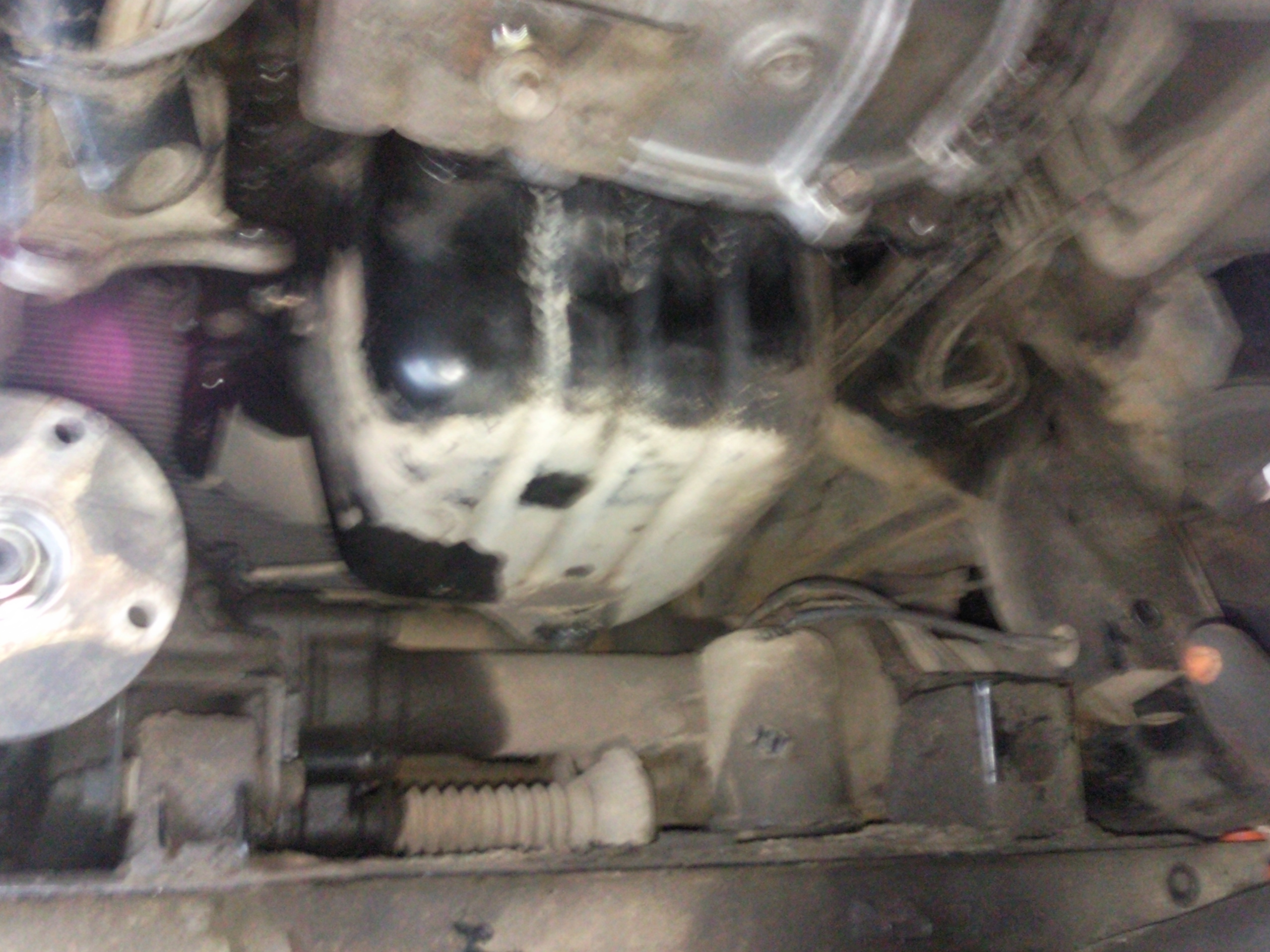

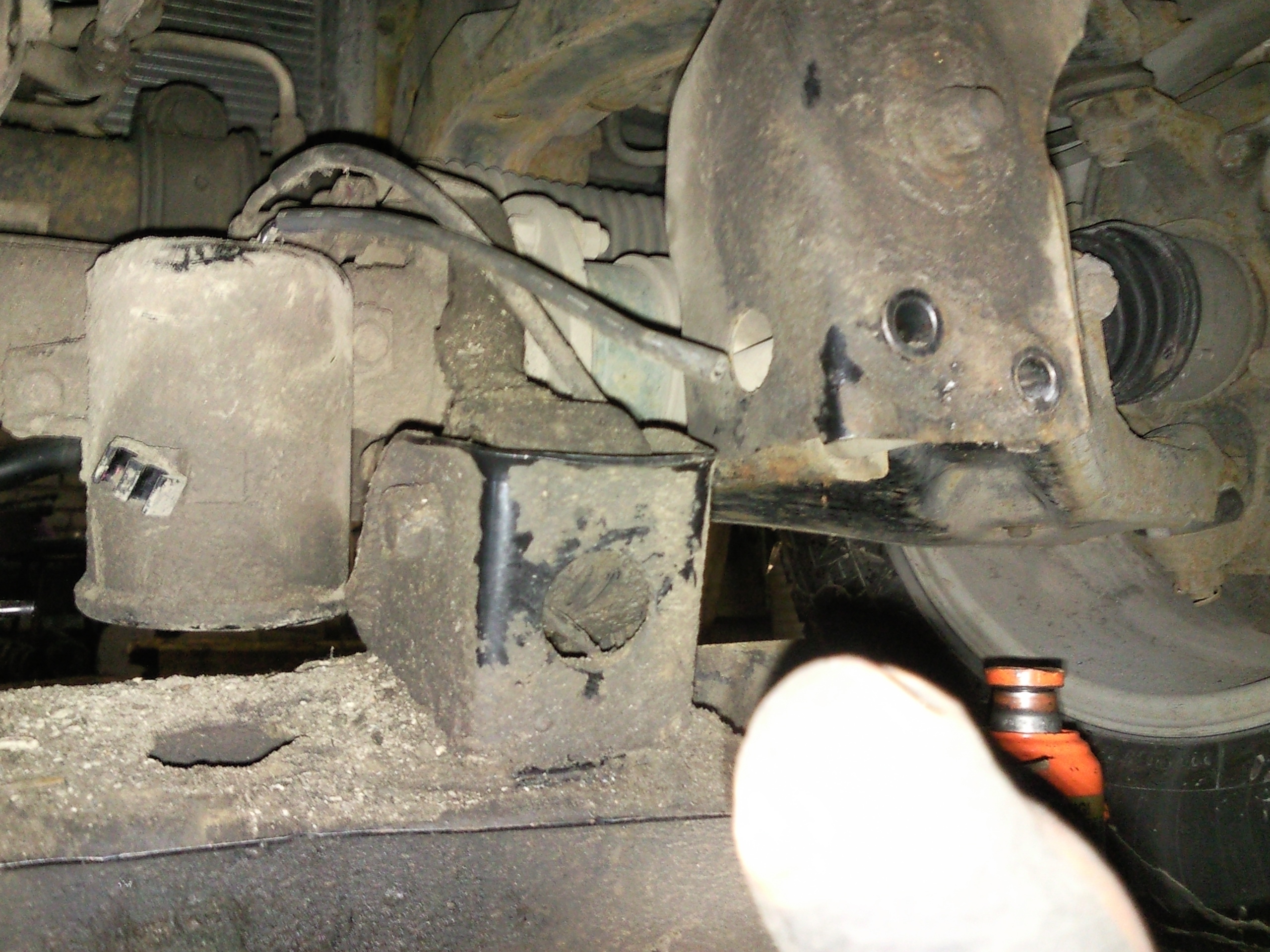

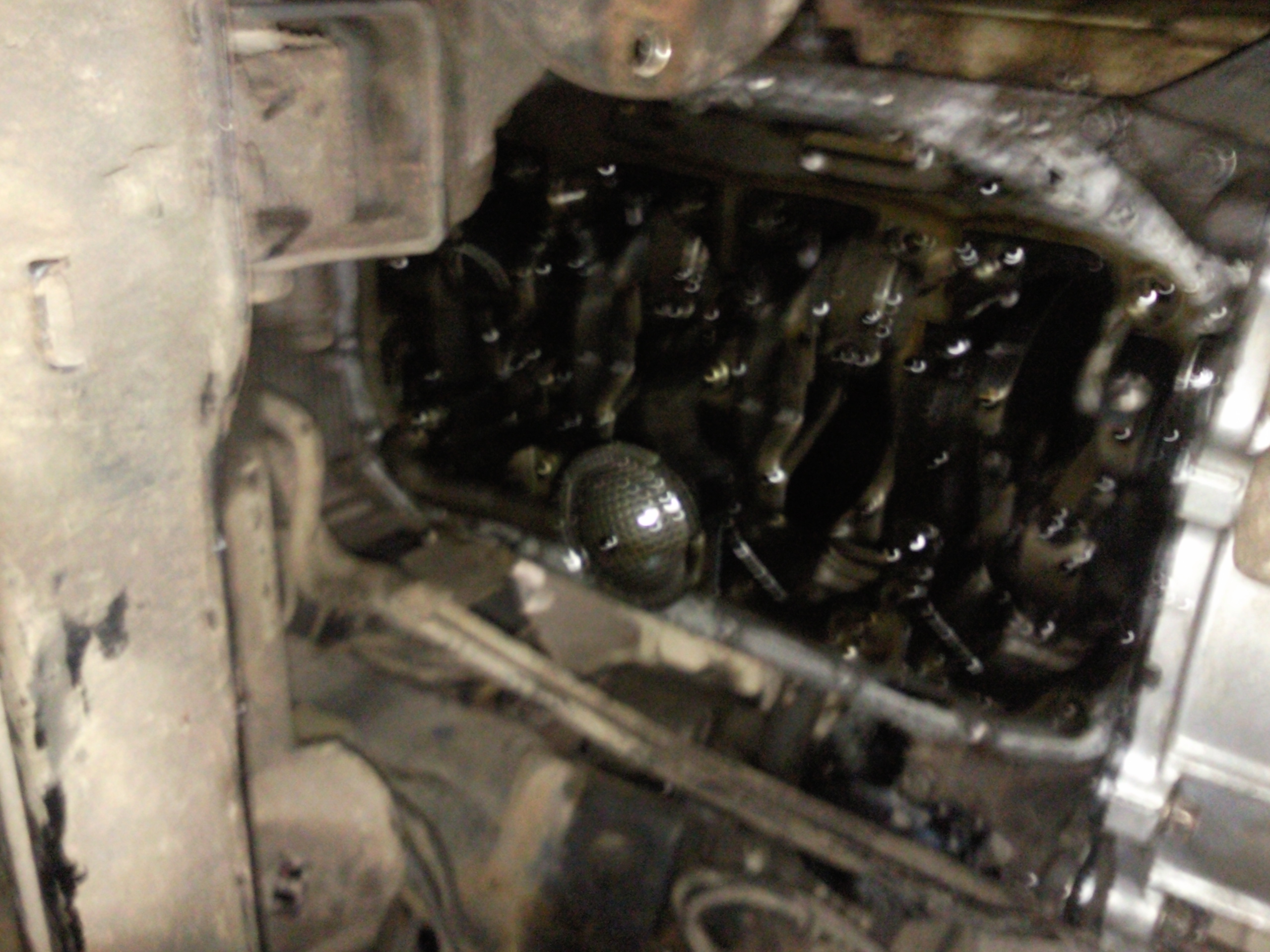

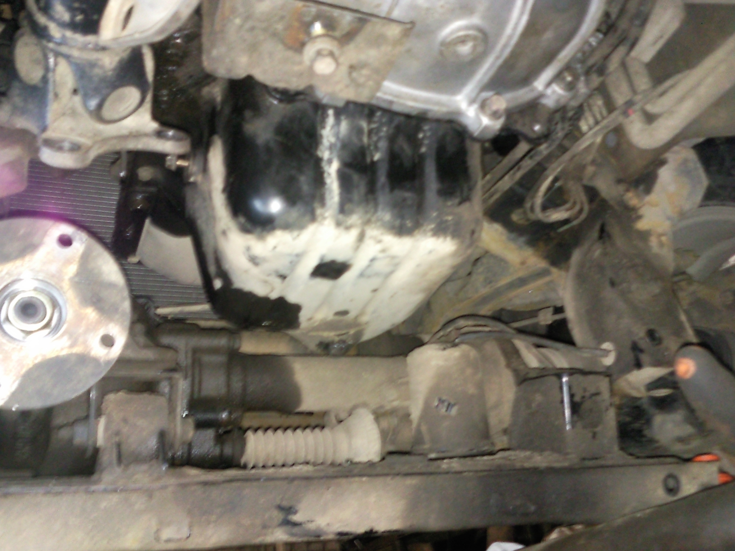

Сообщение Андрей 75 »
Вовремя про датчик уровня масла прочитал спасибо, в итоге опустил редуктор и поддомкратил машину при выводе поддона 2 см не хватало ну машина у меня на яме стоит. Спасибо Всем за советы хоть давались и не мне, но пригодились. :*DRINK*:
