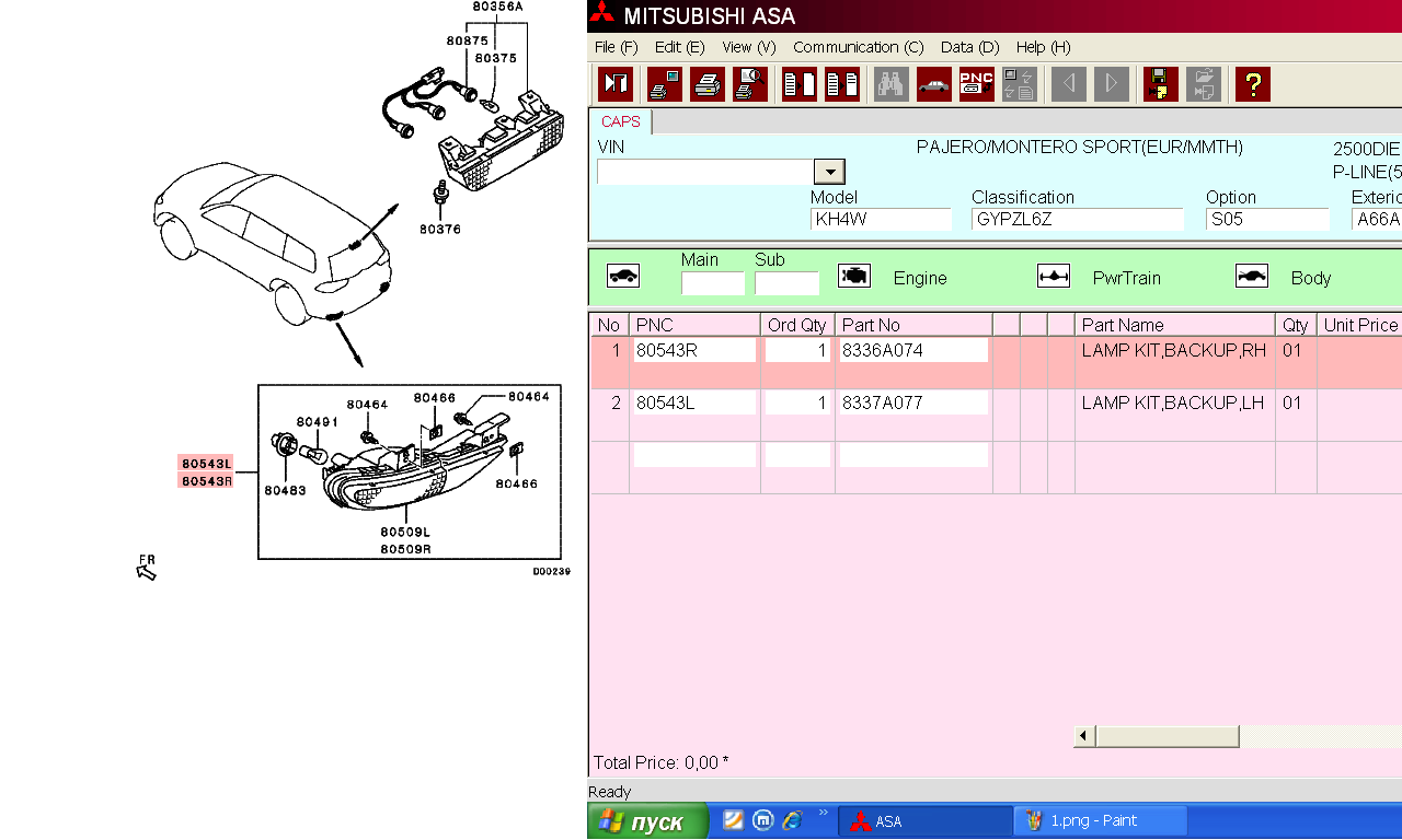

Доброе время суток. У меня НМПС 2011г. Разбил задний противотуманный фонарь(он в бампере слева, смотреть по ходу движения :))). Не могу определиться с артиклом для заказа в магазине. По вину моя машина в эксисте не бьется, по japancats каталогу понять не могу.
Я так понял что это либо 8337A077, либо 8337A073, либо 8336A073, либо 8336A077.
мне нужен только корпус, лампа живая осталась
Если кто знает какой правильный артикл для этого фонаря напишите плз.

8336A077
На самом деле есть специальная тема для таких вопросов прикрепленая в шапке "Поиск каталожных номеров запасных частей (вопрос-ответ) ", а так же "Комплект сервисных программ Mitsubishi " - установив ASA можно самостоятельно найти все что нужно.

AndreiKo писал(а):8336A077
А вот и неправда ваша левый противотуманный будет 8337А077, сам лично не только пробивал по АSA, но и покупал и менял. А тот который ты даёшь ИМХО правый с фонарём заднего хода.
