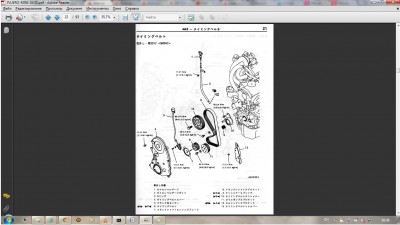

Здравствуйте. У меня MMC Toppo Bj wide с двигателем 4а31(SOHC). Узнал что он так же ставился на Pajero, мне нужна помощь, я много веток прочитал но так и не понял кое-чего.
Вообще-то проблема в следующем, масло попадает в ОЖ. Я заказал прокладку головки блока, буду менять, по все видимости сам. С этим вроде понятно. Нашел инструкцию к4а30 думаю затягивать болты с тем же усилием и будет всё ок, но мне еще нужно поменять ГРМ и ролик. Пожайлуста объясните популярно, зачем нужно откручивать верхний вал, или как правильно(в прикрепленном файле эта деталь под номером 12). Почему я не могу отклонить ролик натяжителя, снять ремень, снять натяжитель, заменить и поставить обратно? Ремень чистый, обязательно менять сальники?(Может не надо?)
Хочу совместить замену прокладки и ГРМ, кто-нибудь так делал?

деталь под номером 12 снимать и не надо, все делай как сам и описал "отклонить ролик натяжителя, снять ремень, снять натяжитель, заменить и поставить обратно"
почитай замену грм http://www.pajero4x4.ru/bbs/phpBB2/view ... highlight= там все подробно описано и фото есть процесса
сальники менять или нет вопрос религии))) я не менял потом пожалел, пришлось второй раз лезть, но у меня и пробеги были как в такси (торговый представитель), если мотаешься дом работа, то можешь забить, т.к. сразу все не вытечет. проверяй иногда движку на предмет подтеков, ну и уровень масла в двигателе и все будет нормуль, на фак тебе ссылку уже кинули, пролистай может, что для себя еще полезное найдешь.
удачи!!!
