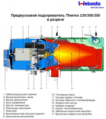

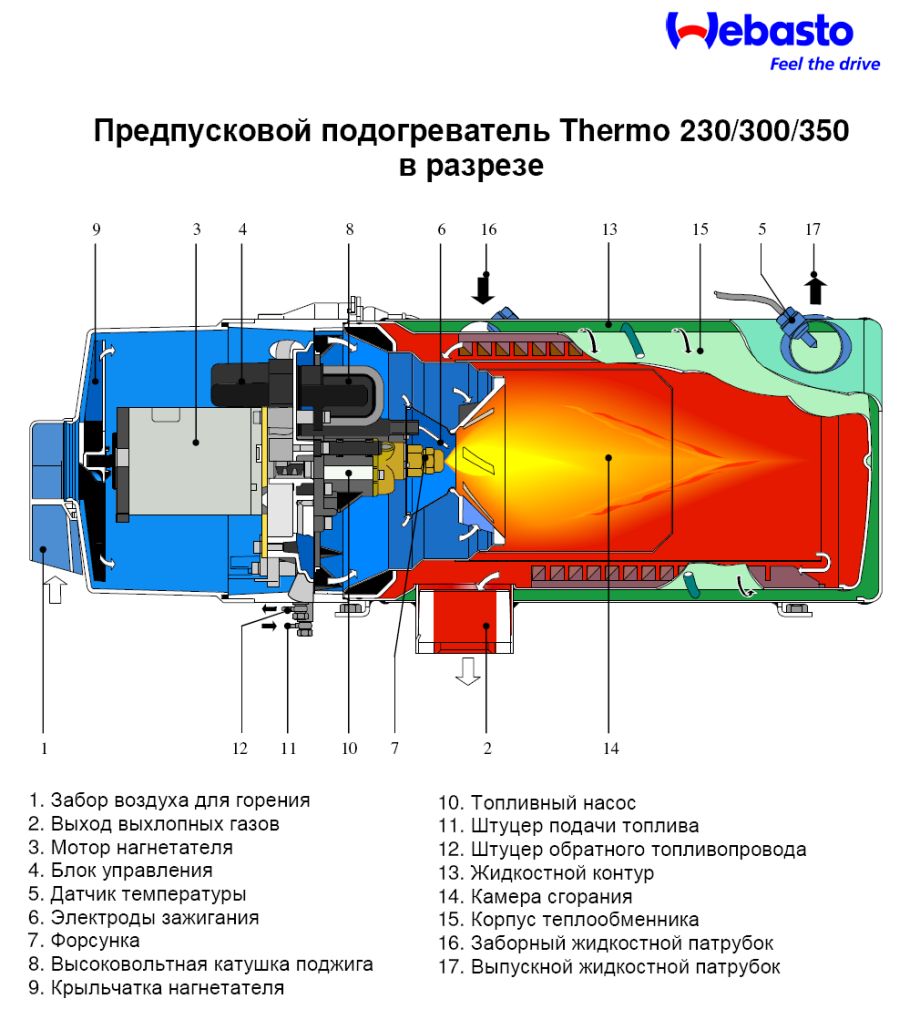

Вебаста это маленький двигатель внутреннего сгорания, системой охлаждения которого является штатная система охлаждения нормального двигателя. Бывает бензиновые и дизельные. От перемерзания соляры не застрахованы, поэтому иногда специально ставят бачек для бензина. Существует опция обогрева салона.
