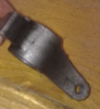

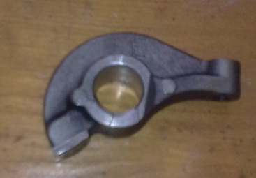

Привет. Вот у друга сдох 56-й прям на дороге. Заводится кое как, обороты не развивает, соответственно не едет. При работе идет черный дым, а при определенных оборотах появляется какой-то стук в районе ГБЦ.Pteradaktel писал(а):..я могу многое про 4д56 рассказать..

DaDDy, обломило или коромысла, или ось, ...клапанную скинуть, и внимательно осмотреть.
Некоторое трещины на коромыслах с первого раза и неувидеть, если вечером в гараж попаду, то фото сделаю. Коромысла можно и бу временно поставить, если срезало резьбу на бугеле, то перенарезать на 10, болт в газелевском магазине подходящий есть, но и ось коромысел сверлить придеться..и до дома ехать..а дальше у автовелта кит есть..около 4килорублей
как то так

DaDDy, как и обещал, выкладываю фото трещины..

Ок. Понял. Будем смотреть. Тут один умелец сказал, что скорее всего ппц форсункам или распылителям. Зарядил за ремонт 15000 вместе с настройкой ТНВД.Pteradaktel писал(а):DaDDy, как и обещал, выкладываю фото трещины..
