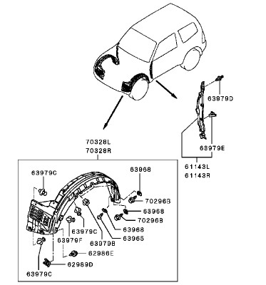

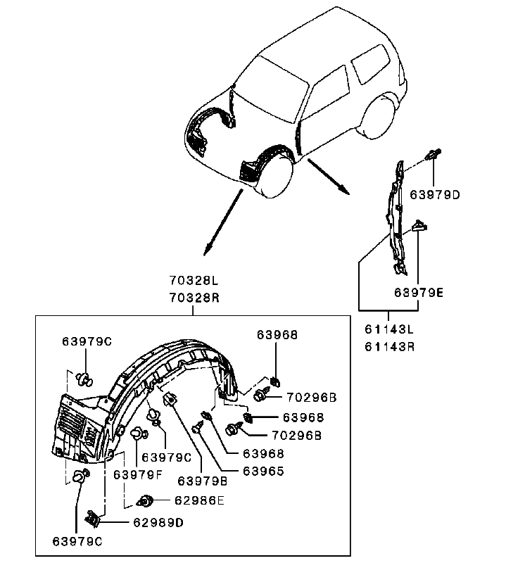

А что подразумевается под штатными подкрылками?Это?
Сегодня заглянул под арки и едва разглядел,настолько все плотно подогнано.
Но если передние целиковые,то задние выполнены из нескольких фрагментов.

Svetliy писал(а): ... Около 6 000 рублей - хорошая цена за правильные подкрылки (оригинал)...
Тогда что такое оригинал?Куча ссылок на подкрылки,но нигде нет рисунка именно для П4.
