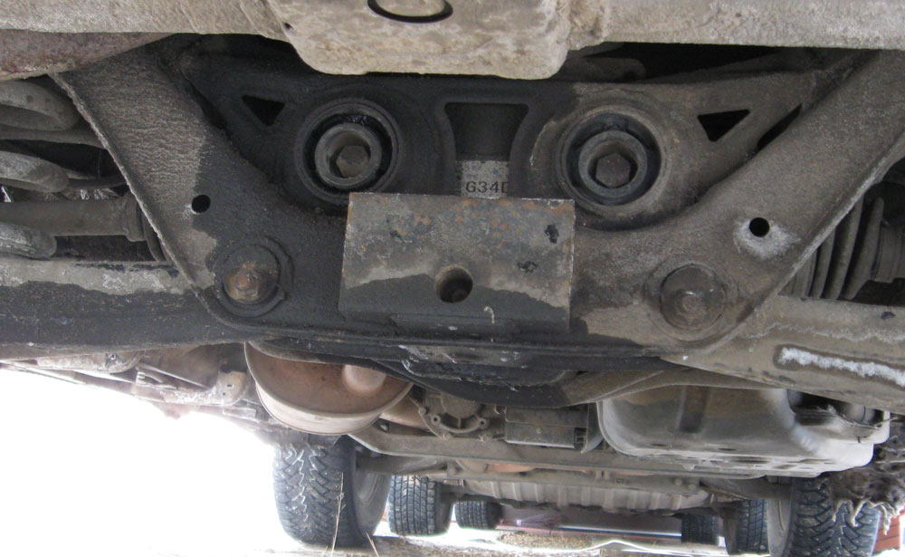

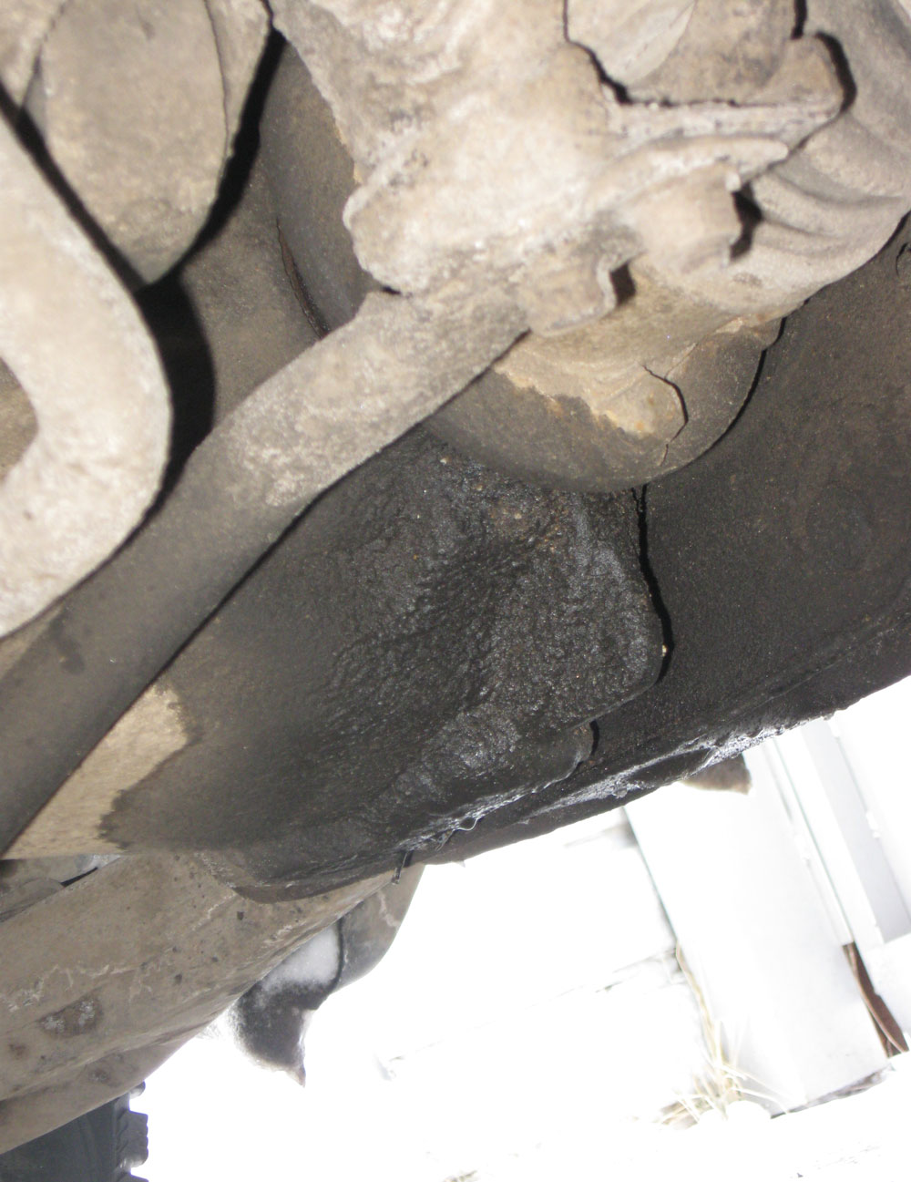

serg147
Re: Появился вой П3 5 дверей
Сообщение serg147 »
DenVer писал(а):У меня так подшипник умирал, поэтому и вспомнил
залез под низ и сфотал...масло следы, что это могет быть?
Сообщение DenVer »
Выскочил привод скорее всего. Как долго с гулом катались?

Если масло, по идеи там только с заднего редуктора может быть, посмотри сальник заднего кардана и ипривода, пробку редуктора

serg147
Сообщение serg147 »
DenVer писал(а):Выскочил привод скорее всего. Как долго с гулом катались?
км 80 прошел с москвы на дачу, со скоростью 90-100 - гула почти не было на этой скорости.

serg147
Сообщение serg147 »
доехал до местного "деревенского" сервиса- вылез левый задний шрус на 2-3 см и оттуда сочилось... воткнул обратно, долил масла (так сказали сделать в сервисе в на мосфильмовской). По словам московского мастера - менять редуктор... ценник около 35 т.р. с работой (з/ч бу).
Кто нибудь может что то посоветовать? Я вообще думал что привод менять надо а тут целиком ебалду получается...(((
