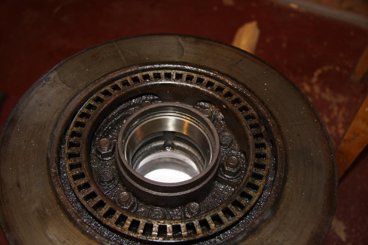

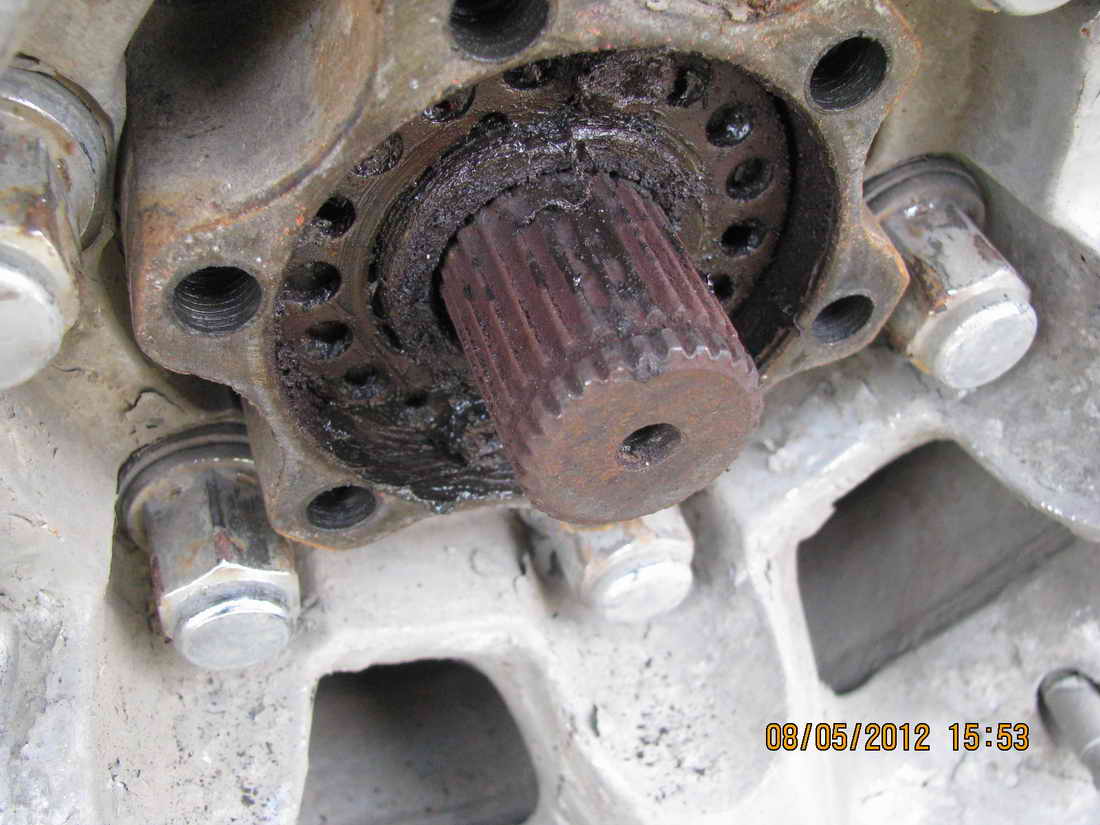

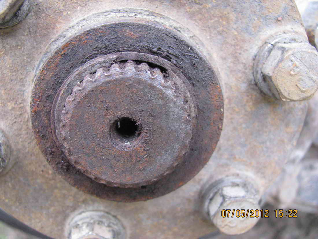

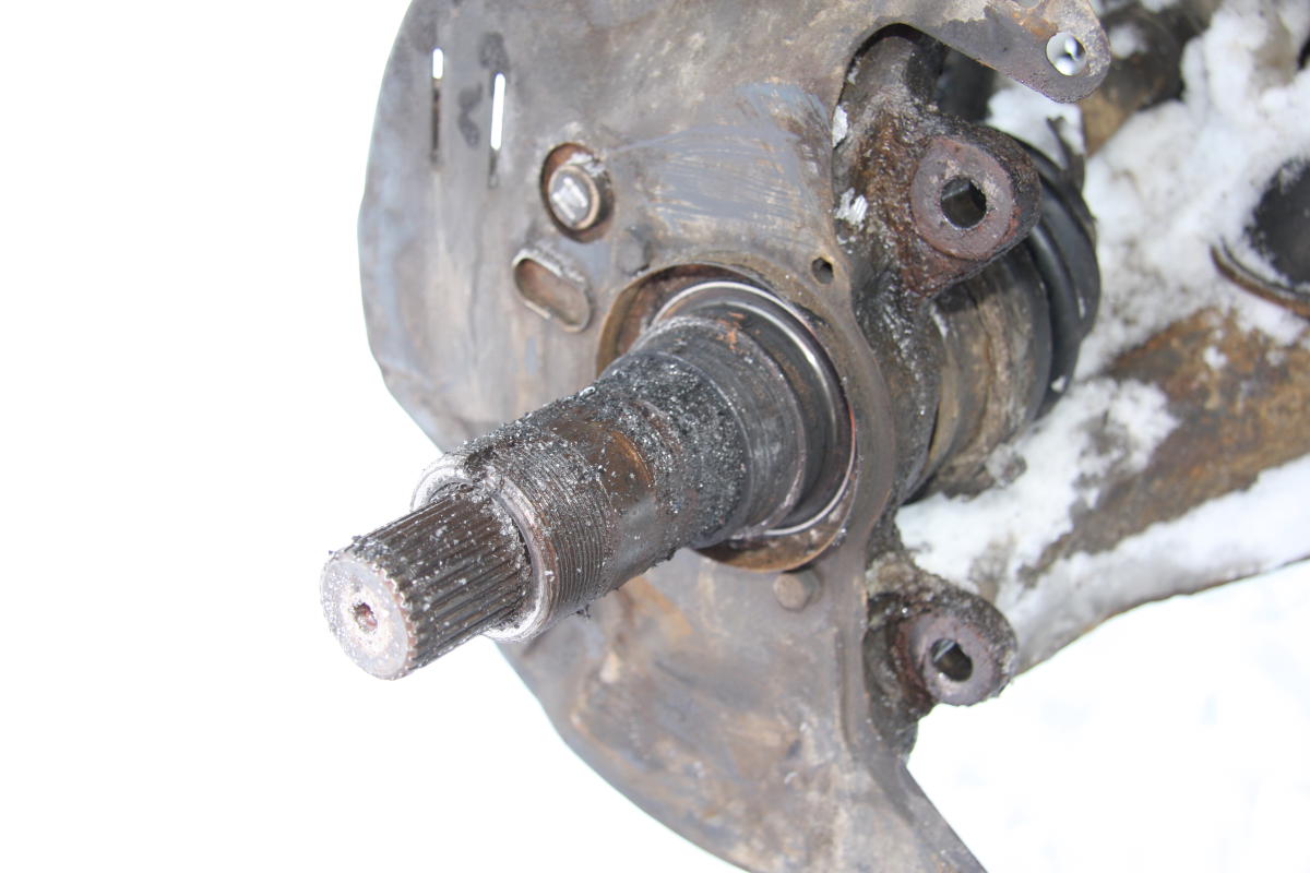

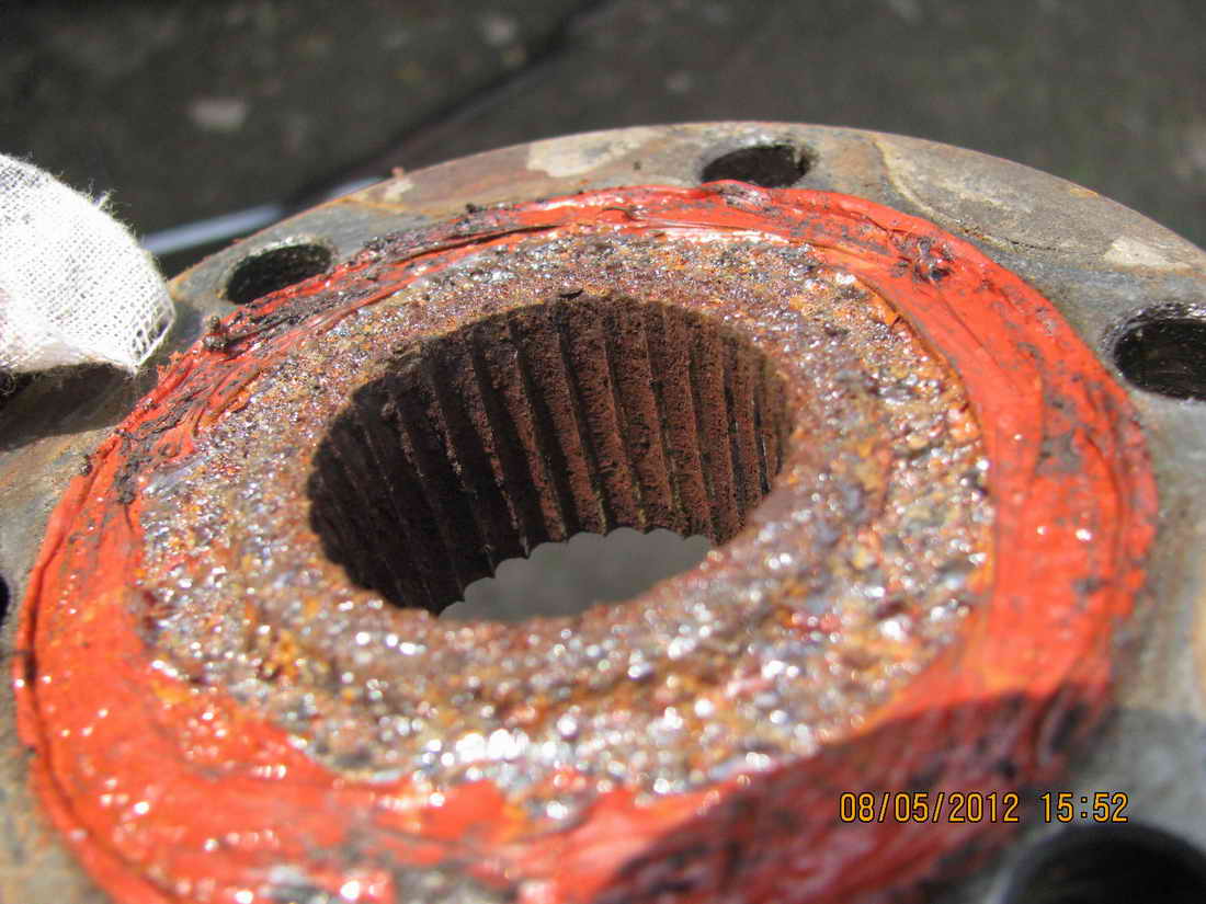

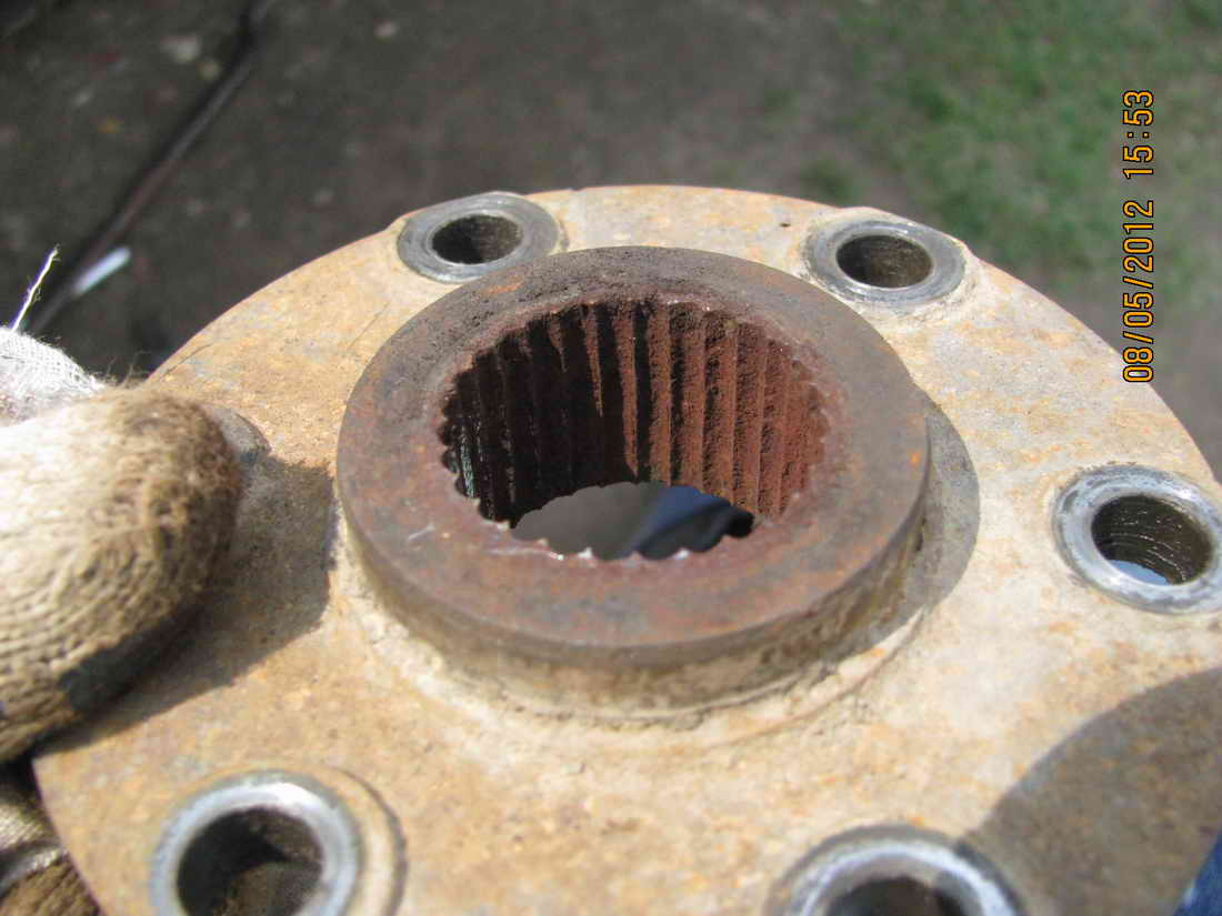

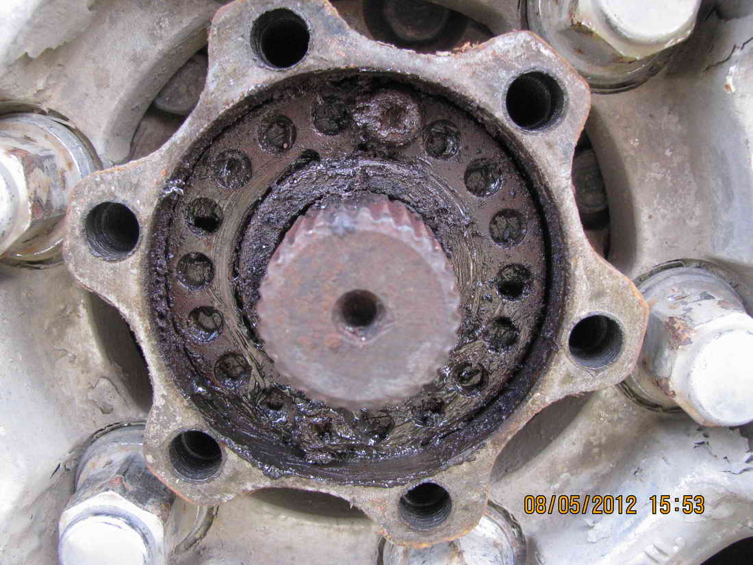

Фото тут - http://pajero4x4.ru/fgallery/albums/use ... C02359.jpg
Что касается мурзилки - все делал как там указано. 150-200 нМ -> 0 нМ -> 25 нМ -> 30-40 градусов ослабить.
Кога затягивал через каждые примерно 30-40 нМ останавливался и прокручивал ступицу в разные стороны по паре оборотов.
Делал это не впервой - ранее проблем не было. После последней замены подшипников 2 года отъездил.
Вся старая смазка тщательно смывалась все детали (а именно шайбы, ступица, кулак, гайка) промывались и закладывалась новая смазка CASTROL...
Сейчас перемерял сходил посадку внешних обойм подшипников в ступице - ВСЁ РОВНО !!! К сожалению не догадался сразу померять посадку внутренней обоймы внутреннего подшипника, который плотно сидел на кулаке.
Есть подозрения, что во время посадки ступицы на кулак выпал сальник из ступицы или он был не ровно запресован, соответствено ступица не ровно стояла по отношению к кулаку. Уже писал что ступицу на кулак удалось одеть только на прессе.

что-то прям все такое отё...
Есть подозрение\предположение что оно там неровно садится, я имею ввиду обойму к подшипнику.
И видимо водичка там была ранее, так видно раковины.
У меня если смазку убрать будет блеск метала.
Я б на вашем месте поменял 1 раз ВСЁ.

Внутренняя обойма на кулак должна садиться легко, без пресса. Значит посадочная поверхность деформирована. Я бы разобрал и прошлифовал вручную посадку под внутреннюю обойму. И потом уже не перетягивал подшипник, пускай лучше будет не блоьшой люфт.

итог...
приобрел в очень хорошем состоянии кула. Когда стер смазку он блестел как новый.
Поменял на нём сальник и игольчатый подшипнкик.
В ступице поменял еще раз подшипники. Все качественно смазал. Съездил на сход-развал...

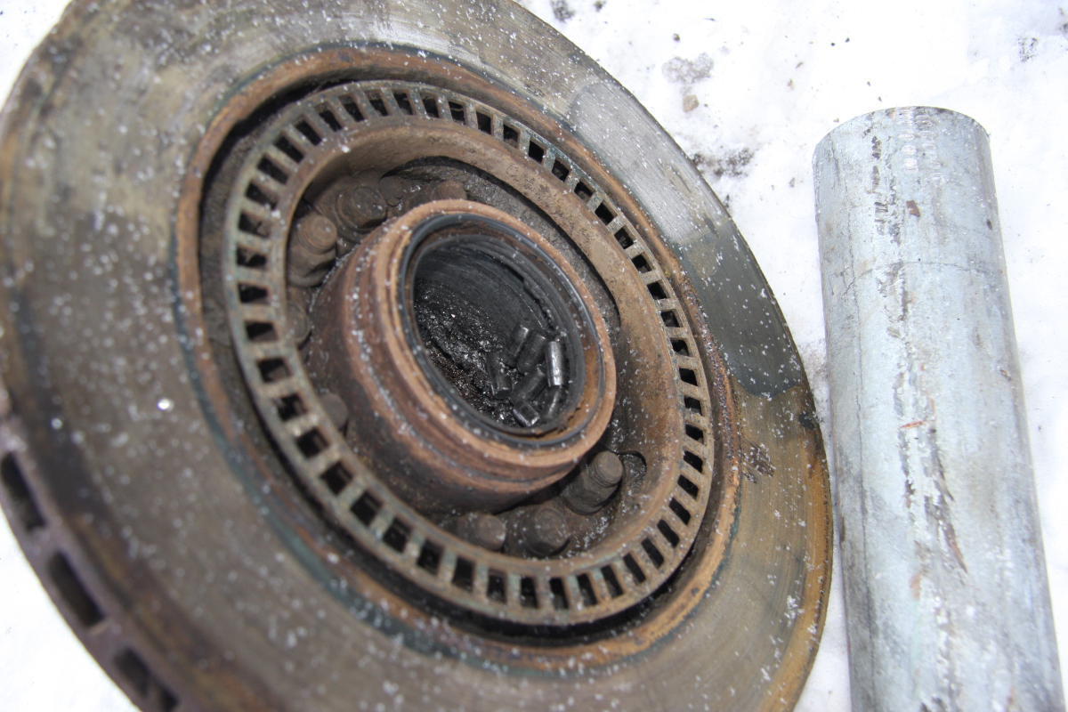

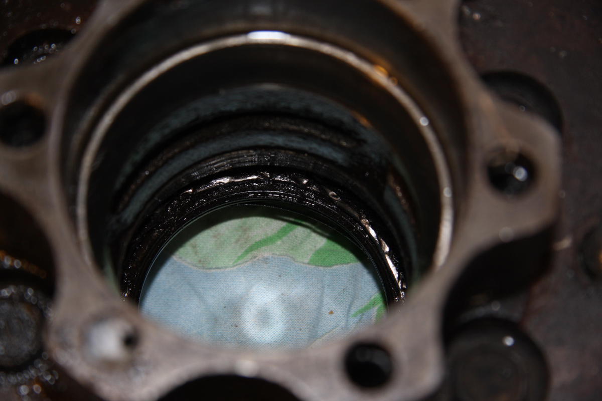

Re: Проблемы со ступицей... Куда копать ???
Похожая ситуация , зимой внутренний рассыпался так , что колесо стало задевать за скобу суппорта , как бы провалилось внутрь , но вибрации не было .
Поменял подшипник, тоже с трудом снял обойму внутреннего с вала кулака , и точно также новая одеваться не хотела , пришлось подстукивать чтобы сел на кулак.
Прошло три месяца - появилась вибрация и колесо болтается , затянул до дури чтоб дотянуть 100 км до города, колесо опять "провалилось" и скребет по скобе суппорта .
Фото , когда зимой менял

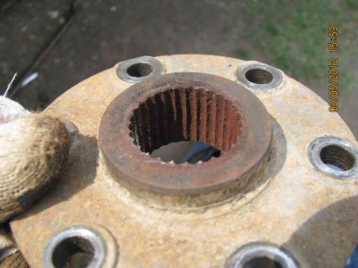

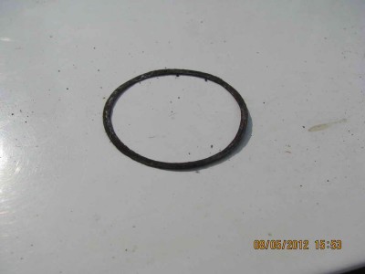

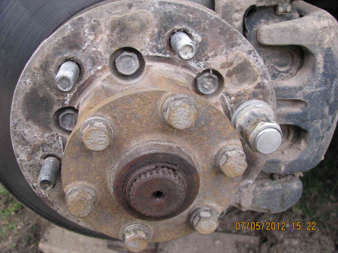

Подшипники внутренний и внешний одинаковые?
Вот у меня тоже есть проблема. не знаю пока чем закончится: то ли ремонтом с переборкой обойдётся и частичной заменой деталей, то ли переборкой с заменой поворотного кулака.
1.Крышку ступицы я так понимаю точно под замену и
2. шрус наружный тоже. 100 пудов съелся игольчатый подшипник. Шрус болтается в кулаке. опасаюсь что точка невозврата пройдена и вал шруса уже вместо подшипника уже по самому кулаку елозит.
3.Гайку ступичную после разборки ступицы новую надо ставить, или старая сгодится?
4.Кто подскажет, герметик который на фото красно-оранжевый это какой? не знаю когда его мазали, но он тянется прекрасно, очень эластичный. хочу такой иметь в машине. вчера после "вскрытия" и не имея возможность починиться на месте, пролил как мог вал привода внутри ступицы силиконовой смазкой, в надежде что не прикусит и не клинанёт в дороге покуда. поставить крышку ступицы просто так не мог, а герметика под рукой не оказалось. пришлось "рубить" прокладку из картонной коробки от овсяной каши
в общем впереди ремонт узла и "хочу всё знать".

кОшмар... бывает же так запущено. Видимо туда сто лет никто не лазил.
Гайку можно перевернуть той стороной где меньше выработки.
Подшипники одинаковые.
Если уж ремонт затеял после такого то роликовый в любом случае менять. Если конечно посадочное место целое.
Крышке трындец. Не седня так завтра всё гнилье отпадет и будет это просто шайба
