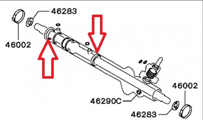

Вот, что находится в том ремкомплекте. То есть все сальники, какие только есть в рейке

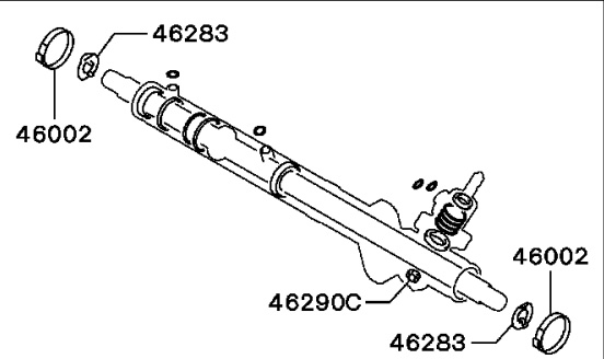

Денвер, я эту картинку из япанкатса видел, экзист даёт на 46283 - шайба рулевой тяги, а 46002 вообще хомут вроде... А сальник хде?

Вот

HiTEX, спасибо! Допёр уже ))). Также допёр, что рейку надо разбирать (((
