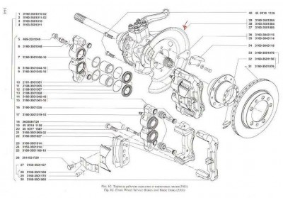

Щитки задних тормозов от УАЗ
Родные щитки как-то не особо горят деланием продавать отдельно от полуосей
слышал что можно поставить от уаза щитки, прихватив их сваркой.
Кто подобное колхозил и подскажет какие щитки взять и вообще сам процесс опишет
Буду премного благодарен. С меня потом фотоотчет по установке если такое колхозо-творчество имеет право на жизнь

присоеденюсь в пожелании узнать про колхоз.
ремкомплекты и новые диски лежат, но без защиты думаю толку не надолго будет

и у меня отвалились нах щитки! К чему уазовские приваривать?

судя по всему будем "резать по живому"=)

снимаешь тормозной диск и смотришь куда приварить..saxa писал(а):и у меня отвалились нах щитки! К чему уазовские приваривать?
тема о том что приварить

а я думал уже решили, что это будут щитки от уаза. Кстати мне менять задние диски надо и машина без тормозов в сервисе уже запчасти ждет! Если кто подгонит щитки от уаза (хотя бы один правый), то с меня фоторепортаж о попыткахвитал71 писал(а):снимаешь тормозной диск и смотришь куда приварить..saxa писал(а):и у меня отвалились нах щитки! К чему уазовские приваривать?

приходишь в магазин и покупаешь за 280 рублей=) уж что что, а щитки от уаза дифицитом не являются=)

не думал, что он 300р стоит, тогда буду пробоватьoibeer писал(а):приходишь в магазин и покупаешь за 280 рублей=) уж что что, а щитки от уаза дифицитом не являются=)

скиньте фото плиз девайсаoibeer писал(а):приходишь в магазин и покупаешь за 280 рублей=) уж что что, а щитки от уаза дифицитом не являются=)

вчера прокатился по магам,ничо нету..седня возьму диск на рынке посмотрю что подобрать
одно смущает полка мелкая,на родном под 2см

это намного лучше чем голый диск!витал71 писал(а):вчера прокатился по магам,ничо нету..седня возьму диск на рынке посмотрю что подобрать

мотанулся на рынок.. итоги
от газели маловат,от уаза нормуль, но можно бы на 5мм побольше в диметре.
взял от уаза, в вых попробую заколхозить

едимSL0N писал(а):Да что же вы с этими щитками делаете-то? О_о Неужто сгнивают?
гниют падлы,да еще как.

вообщем приколхозил,одно но приваривать нужно с с внутренней стороны. первый раз приварил,сварка не дала диску нормально сесть

витал71 писал(а):едимSL0N писал(а):Да что же вы с этими щитками делаете-то? О_о Неужто сгнивают?![]()
Тавай, закаж!витал71 писал(а):вообщем приколхозил,одно но приваривать нужно с с внутренней стороны. первый раз приварил,сварка не дала диску нормально сесть

в опщем так - назад идут щитки от патриота с переднего моста с дисковыми тормозами.
видел на карповском рынке в наличии(цена вопроса - 300руб/шт), но не снял размеров со своего - не стал брать пока, были сомнения по размерам: 15 или 16е.
номера по каталогу 3160-3501084, 3163-3501084, 3163-3501085 (разница в дырке под датчик авс).
копал осенью в этом направлении, но обещаные фотки чувак не прислал и я отложил до тепла...
