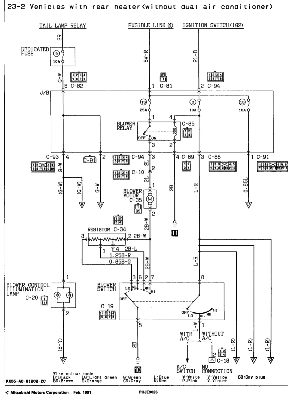

Здрасте! Ни с того, ни с сего на ходу замолчала печка. Машина с двумя печками и когда-то в ней был 1 кондиционер.. В момент замолкания работала только передняя, заднюю практически не включаю. Полез смотреть предохранители - нашел сгоревший, третий, (второго нет, но я его считаю), в верхнем ряду. поменял, он тут же при включении зажигания сгорел. ой. смотрю, печка включена... выключатель перевожу в положение OFF, меняю предохранитель, включаю зажигание. предохранитель не горит, включаю заднюю печку - работает задняя печка. только включаю переднюю на самую малую скорость (другие скорости не успел)- предохранитель сгорает. задняя печка тож заткнулась. смотрел схему, но не могу понять причину горения 3-го предохранителя. какая цепь коротит, если при включении задней печки все работает, а при включении передней сразу горит предохранитель цепи управления реле печкек? при этом 16-ый предохранитель (на 25 ампер) целый.
помогите советом?
горит предохранитель печки. алгоритм горения не ясен.

Можно попробовать включить на максимальной сразу, что бы исключить нагрузочное сопротивление. Если так же горит- ищем кз в цепи печки (включая возможное кз в обмотке самого моторчика)

с моторчика вообще фишка снята, я же не сразу догнал, что предохранитель горит... Я его несколько раз менял
и пытался в фишке померить, приходит ли туда что-нибудь.

судя по схеме коротит в блоке управления печкой? потому что резистор ведь в цепи, которая питается с 25-тиамперного предохранителя, который на схеме №16, а он не горит, он целый.

И в чем была причина? Столкнулся с такой же проблемой.
