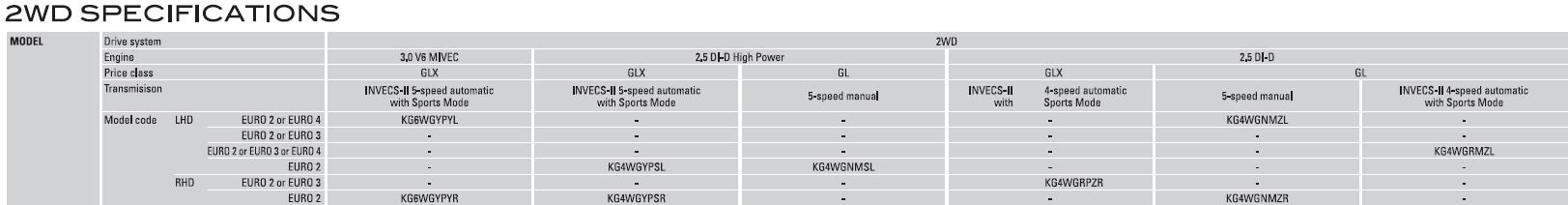

Вот наткнулся в каталогах что праворукий НМПС имеет нормы токсичности евро-2 :=-O:
Это ошибка или действительно в Австралии не приняты нормы евро (ведь это не еврозона) и существуют лояльные требования к выбросам из-за чистого воздуха и океанского побережья у Тайцев...
Если не ошибся, то теоретически можно перепрошить на евро-2 и будет нормальная не вялая динамика и возможно не станет глюка 5АТ.
PS. В таблицах правый руль на конце R (right) вместо L (left)
