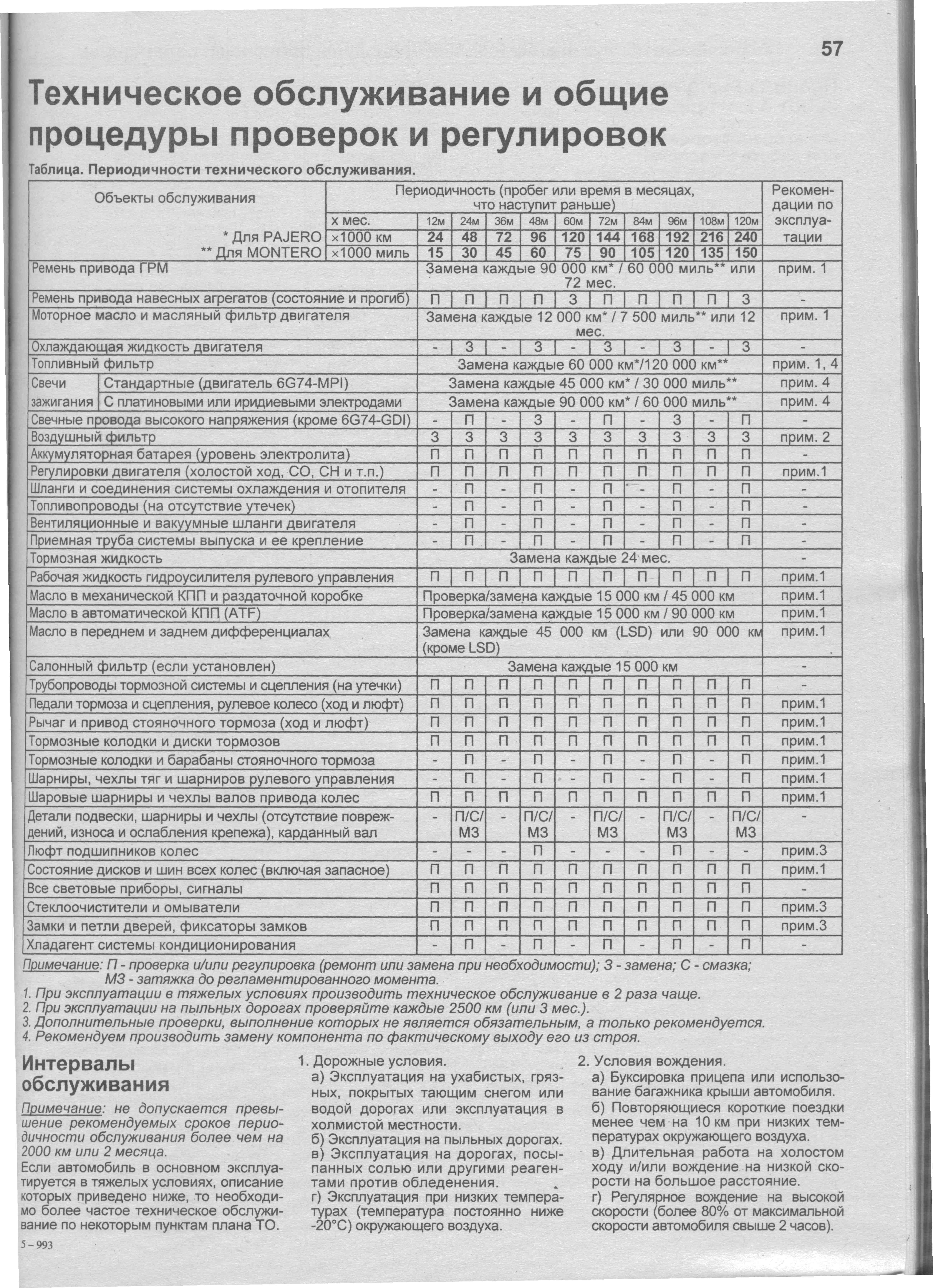

:%): Через тысячу надо ТО делать но не могу найти список рекомендация что нужно менять на таком пробеге. Может кто то уже далал, или у кого то есть, поделитесь информацией, пожааааааааааааааааааааааайлуста, Mitsubishi Pajero 3 TD пробег 210 тысяч км.

В книге так написано:

Огромное спасибочки :*FlowersKiss*:
