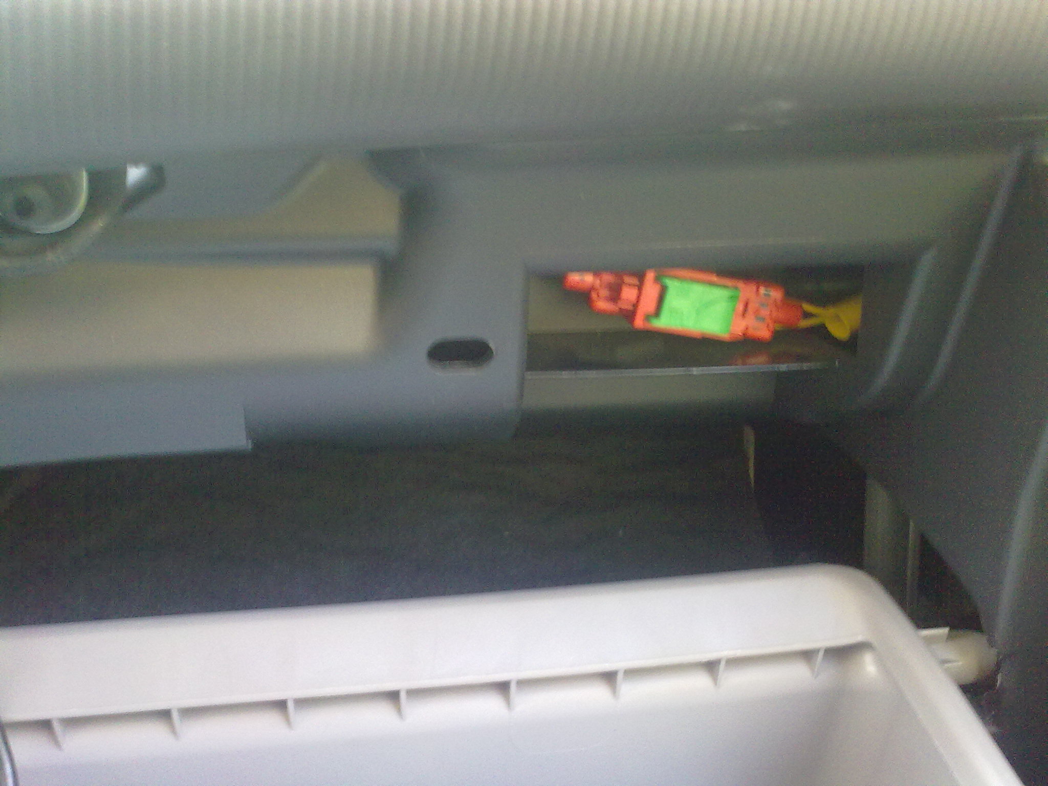

Друзья! Забрал видеорегистратор с камерами, теперь вот ищу место куда его спрятать.
Как вариант место над бардачком, но будет мешать разъем. Не SRS-ский ли это разъем????

Он самый.Армеец писал(а): Не SRS-ский ли это разъем????
Красные разъёмы и главное желтая изолента или гофра, признаки SRS на всех машинах

Блин....плохо.... Хотел перенести его....Там вроде хватает места разместить регистратор...

Да и перенеси. Я его отключал и подключал, лампочка не загоралась. Только надо при выключенном зажигании это дело делать. И на всякий случай ключом отключить саму подушку.Армеец писал(а):Блин....плохо.... Хотел перенести его....Там вроде хватает места разместить регистратор...SNOOPER писал(а):Он самый.

Переноси, у меня но вообще скинут и болтается "в далеке" из за доступа к рации

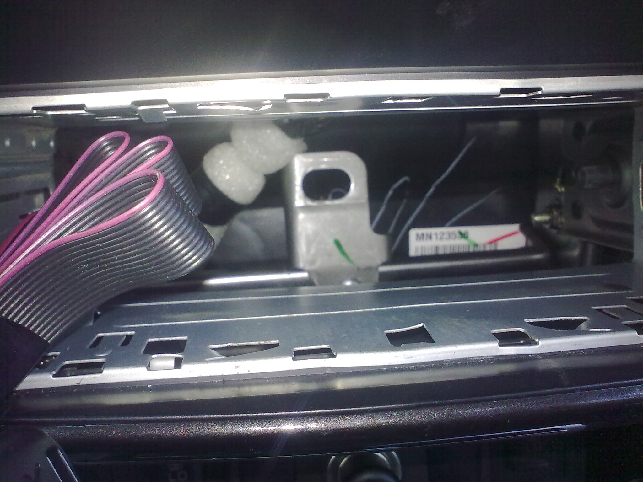

Питание от прикуривателя...Завел машинку - регистратор начал работать. Хотя бывают моменты, когда нужно чтобы писал, когда машина где-нить на парковке стоит....Буду советоваться с электриком...CoolBDW писал(а):[Я больше думаю, как и откуда брать питание.
Есть ешо место одно, токо что смотрел. У меня вместо штатной магнитолы стоит мультитроникс, вот под ним место есть, но придется выкинуть подсветку...(пойду сфоткаю.)

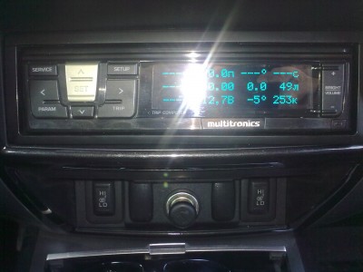

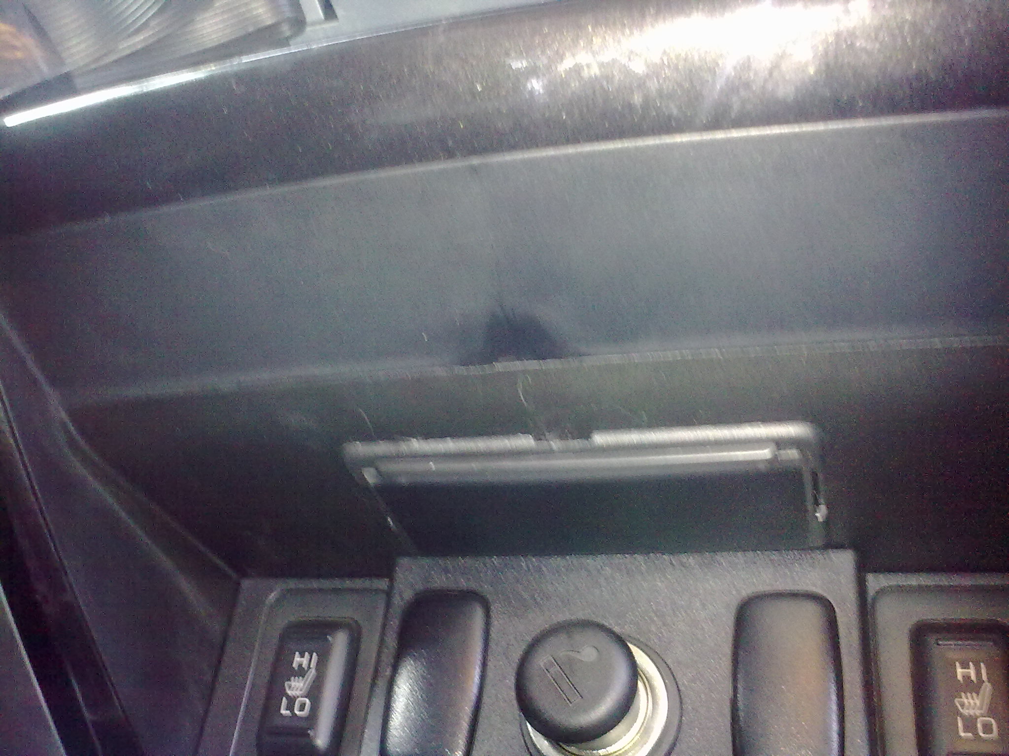

Ну вот что нащелкал, сори за качество - уш как смог
Места за мультиком для проводов море, мульт короткий.
Вот сюда воткнуть регистратор, но придется подсветку убрать. Места впритык, но хватает.
Блок питания думаю паять к прикуривателю.

О! Спасибо. По поводу места для проводов - там и с магнитолой места сзади навалом, за прикуривателем, я когда разбирал видел.Армеец писал(а):Ну вот что нащелкал, сори за качество - уш как смог
А вот сам регистратор я не понял как ты хочешь там закрепить. Я тоже на это место посматривал, но для моего там места маловато. А просто крепить, чтобы висел, не хочу - мешать будет. Даже если сделать дырку и слегка утопить его вверх. Или я не понял, как ты туда его втыкать будешь... У тебя какой?
Я пока предварительно определился за край тоннельной консоли справа, где она кончается (под бардачком). И не видно, и не мешает пассажиру, и обдува не будет, но и достать можно будет относительно легко
