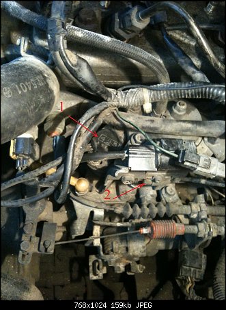

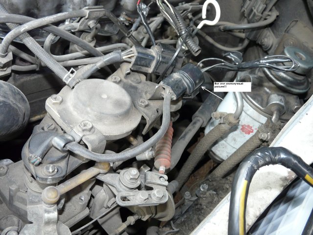

Форсунки проверял летом, на двух было занижено давление открытия, распыл был хороший. У мнея еще подозрение на ТНВД, кажется он стоит не от этой машины, так как там тросик с коробки был сильно провисшим (крепление его другое стаяло, тросик был слишком длинным для него) тросик отрегулировал небольшой переделкой, скоростя переключаются как положено по мануалу. Но вот с ТНВД не могу определить по его номеру (смотрел здесь http://www.vepump.cn/CZZ.htm) от какой машины, на табличке не хватает каких-то цифр\букв :-(
Судя по длине тросика должно быть такое крепление:
А у меня стоит с таким креплением (ТНВД не мой :) ):
