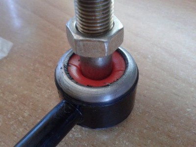

На просторах нашей Родины кулибиных посчитать трудно, вот одни из них. Усурийская контора по выпуску полиуретановых изделий предлагает вот такую продукцию. Есть мнеия по этому поводу???

развалится очень быстро. полиуритан хорош в салентах, а здесь все совсем иначе....

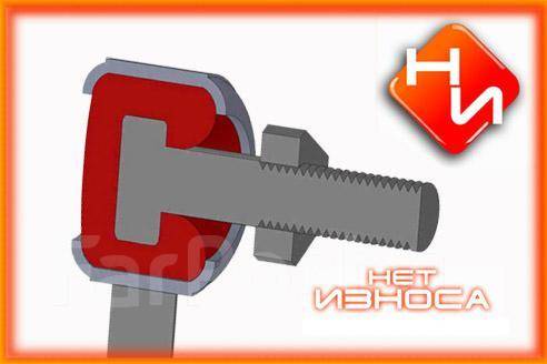

А чего ему будет, работает на скручивание и смещение, так же как в сайлентах, вот на разрыв он не любит.
Тока наверно мягковаты линки будут, может повлиять на устойчивость.
Похоже просто запрессовано и вставлен болт со скругленной головкой. Можно попробовать самому сделать из подходящих резинок.

Задолбался я эти "яйца" менять, хочу полиуретановые попробовать, только вот ссыкотно немного!)))

Главное что бы материал был нормальный ,(на грузовых ставили тяги реактивные) ВВаривали из с помощью сырой резины, пережгут ::-(: на месяц ,не доварят на2,в идеале пол года(з/ч космические цены были)

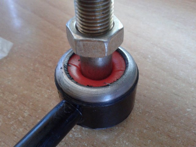

А!!! Так это оказывается фрагмент яиц сфотан!!? А где упор в тягу? или двумя гайками крепится?

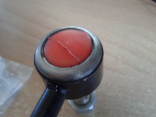

Я так понимаю переделанная стойка стабилизатора, а ценник??? На вид как то не очень, пыльника нет, проживет не долго... песочком сожрет полиуритан.
Конструкция тоже желает лучшего
шар удален. а значит полиуритан будет рвать при выгибе пальца
Сайт производителя http://netiznosa.ru
Цены тоже не дешевые 2/3 от оригинала, а 555, CTR в половину дешевле..

Да двумя гайками...

Да уж! И название соответствут - НЕТ ИЗНОСА - разрушение сразу ::-D:
Ставь СTR и не парься

Там бы вместо всяких пластиковых, резиновых, полиуритановых фиговин-вкладышей - втулки мягких металов вот они бы работали, ну и таотницу для смазки.
