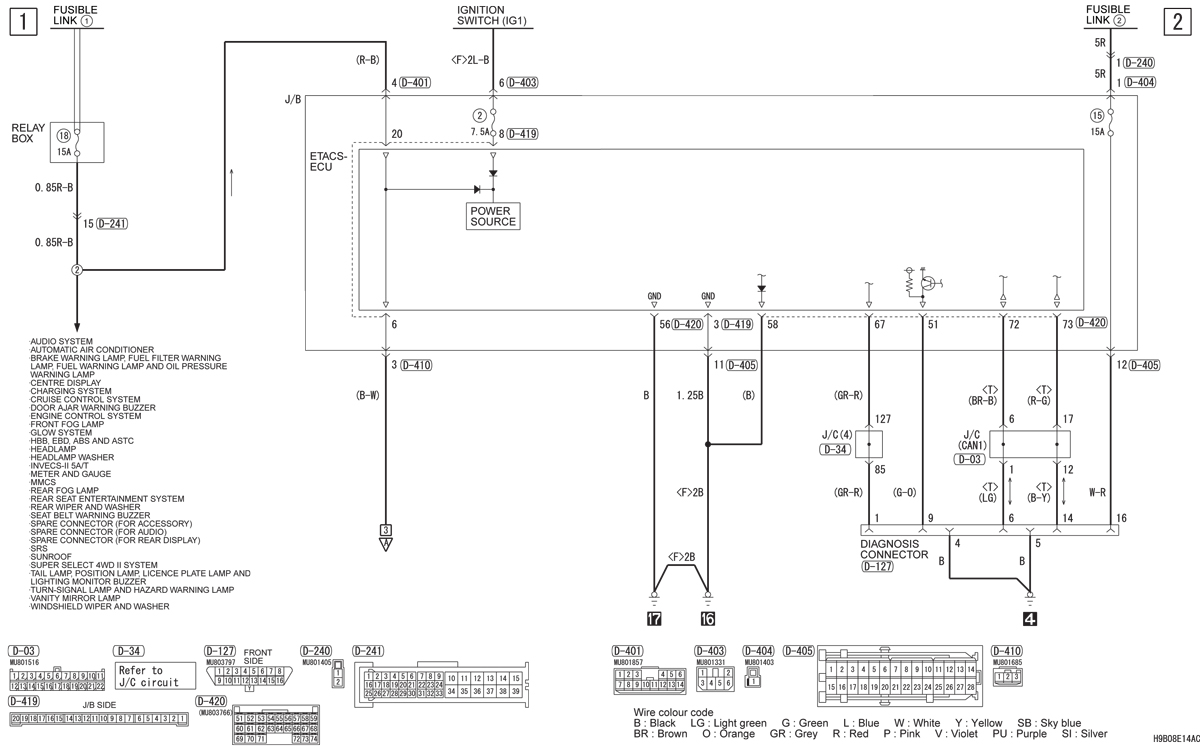

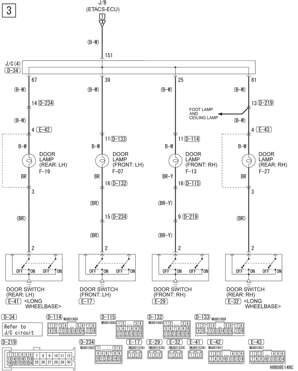

Здесь посмотриLebed писал(а):Электросхемы П4-го у меня сейчас нет. Можно попробовать отключить провода, идущие на дверь и салонное освещение от блока сигналки. Синий, сине-красный и сине-черный.
- Вложения
- Door lamp 2.pdf
- (126.3 КБ) 20 скачиваний

По первой картинке концевик имеет 2 пары контактов, если включается свет на двери и концевик исправный (раз меняли на другой и тоже самое), то получается, скорее всего, что не доходит до приборки провод со второй пары контактов.megranny писал(а):Здесь посмотриLebed писал(а):Электросхемы П4-го у меня сейчас нет. Можно попробовать отключить провода, идущие на дверь и салонное освещение от блока сигналки. Синий, сине-красный и сине-черный.
