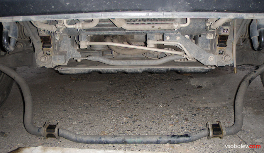

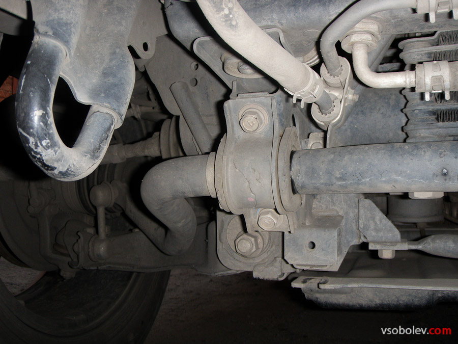

Мужики, такая проблема :Паджеро 4, 5 дв, 3.0л дв. Появился стук в передке. Посмотрели-оказалось стабилизатор передний поперечной устойчивости- гуляет. Ограничительное кольцо(рядом со втулкой), по ходу с левой стороны, сошло с места. На кочках, стабилизатор бился о рычаг. Сейчас я его прихватил(сварка, пол.автомат). Какие причины и что можно сделать? Не охота покупать новый.У кого такая трабла была?

Втулки переднего стаба не пробовали заменить? Вот фото, показывайте, что и где гуляет)))

Гуляют у автора, видимо, ограничительные кольца-хомуты справа-слева от втулок. И если уж стабилизатор стучит о железо, то втулок уже и нет совсем, стерлись до нуля...

Не, мужики. Втулки впоряде. Именно ограничительное кольцо--по ходу слева. Оно гуляет.Получается сдвигается сам стабилизатор вправо по ходу.Про втулки резиновые--я вкурсе)))
П.С на втором фото--слева от рез. втулки

Я сегодня менял втулки стабилизатора и специально глянул на ограничители. Там сварка чисто условная. Не мудрено, что лопнула. Чуть зацепи и кольцо слетит. Не расстраивайся. Бывают проблемы и хуже :*JOKINGLY*:

Приварил шайбы с обеих сторон и все гуд.

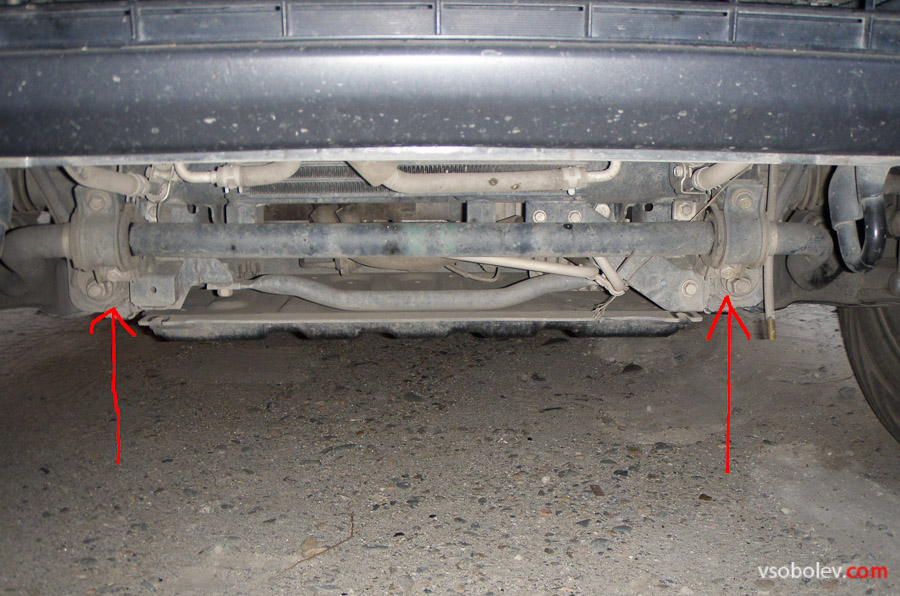

Неделю назад менял масло в сервисе , там же мастера приговорили и эти резинки .
Прочитал эту тему , посмотрел фото (спасибо автору) и решил поменять их сам , в гараже .
Приехал в гараж , снял защиту , поменял резинки , смотрю ....чего-то у меня не хватает :*SCRATCH*: (вспоминаю фото см.выше) .
Блин , точно :=-O: , у меня нет поперечины как тут на фото !
Собрал все и поехал к тем , кто менял масло , мож думаю они забыли прикрутить ::!!!!:
Они конечно ничего не снимали , ничего у них не осталось :*DONT_KNOW*:
Приехал домой , блин , ну куда хреновина -то подевалась :*WALL*:
Забил ВИН в Экзист , а там ответ - "эта деталь в вашей машине не используется"
:=-O:

Я про эту деталь не писал.
