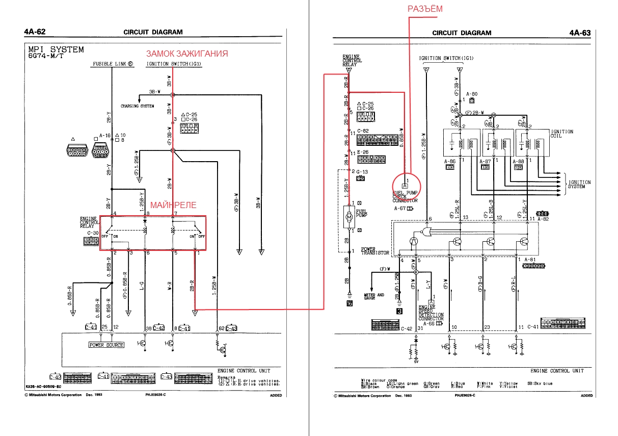

Re: не идёт ток на бензонасос
под капотом есть разъем на толстом жгуте с правой стороны на моторном щите( их там 2 или 3 )
цвет разъёма вроде синий
цвет провода вроде чёрно\белый( или ч\с )
это отросток от того провода, что идет на б\н
если на нем есть + при прокрутке стартером, то смотри где отвалился + при подходе к насосу
если на нем нет + при прокрутке стартером, то смотри где отвалился + от майнреле
когда не крутишь стартер на этом проводе должен быть (-) это минус который идет с насоса
майнреле ищи в районе ЭБУ
спасибо, померил. На диагностическом разъёме при пуске стартера прибор кажет 0, 28 V. Завтра буду выколупывать управляющее реле...
А кто знает - майнреле одинаковые на 3-литровом и на 3,5???
хз, нада смотреть
а вообще это тупо два реле в одном корпусе
выяснил, что они разные (даже по фишкам), сегодня поменял майнреле и реле ЦЗ. ЦЗ работает в прежнем режиме (не работает))) и по прежнему не заводится((( как всё выясню - отпишусь...
Попал! Нет напруги на насос не могу завестись. Стою в районе Головинского шоссе, кто нибудь может помочь в питалове насоса сейчас? 8 910 408 95 44 Владимир
Подключал провод не к той фишке как оказалось.Подключал где три провода, разобрался когда достал насос напрямую даю 12 в.не жужжит. Контролька горит, т.е. цепь замкнута. Симптомов умирания бензонасоса не было, мог он внезапно сгореть?
Насос реанимировал, завел на прямую с аккум. Поеду к электрику! Спасибо за советы!
