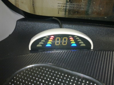

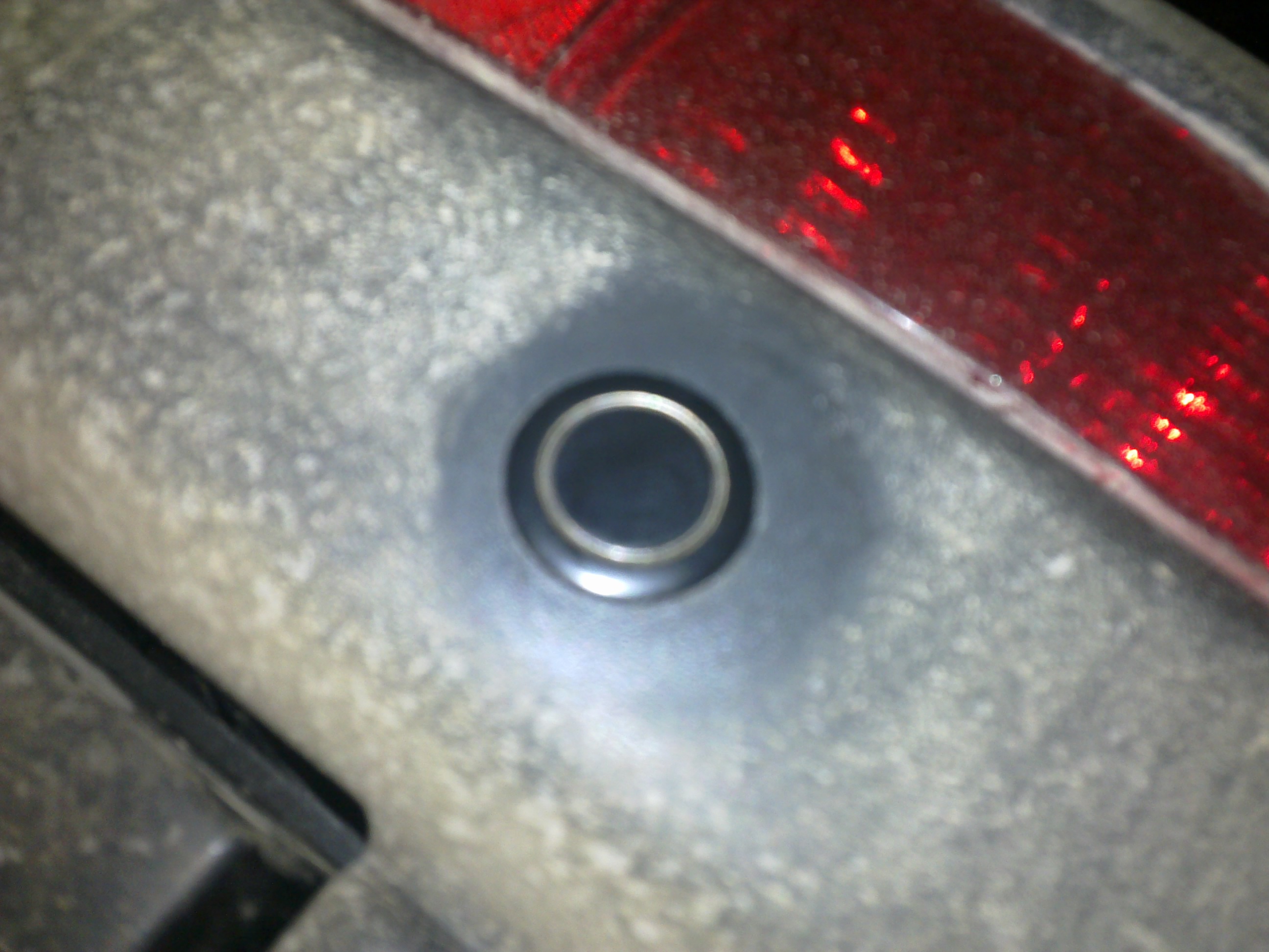

Вышел из строя один ультразвуковой датчик парктроника. То не видит препятствия, то пищит без препятствия. Хочу заменить его (датчик), а марку и модель парктроника не знаю, дилер установил, а коробку с документацией не отдал. Искал по фото в инете - безрезультатно. Можно ли подобрать этот датчик от другого парктроника?

Приветствую.Датчик можешь брать любой фирмы, главное чтобы по диаметру подошёл, а разъём можно и перепаять если не подойдёт.

Сколько их видел, разъемы у всех одинаковые, разные только по диаметру. Себе менял парктроник (блок глючить начал), поменял только блок, а датчики пока старые оставил-работает все отлично.
